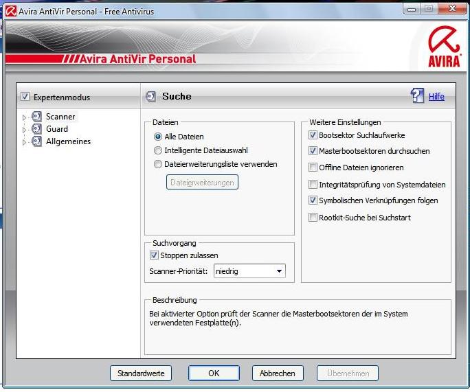

hatte das auch oft... "rootkitsuche bei suchstart" aus machen, dann sollte das gehen....

EDIT: Ich hab dieses Rootkit-dingengs deaktiviert, aber das geht immernoch nich =(
