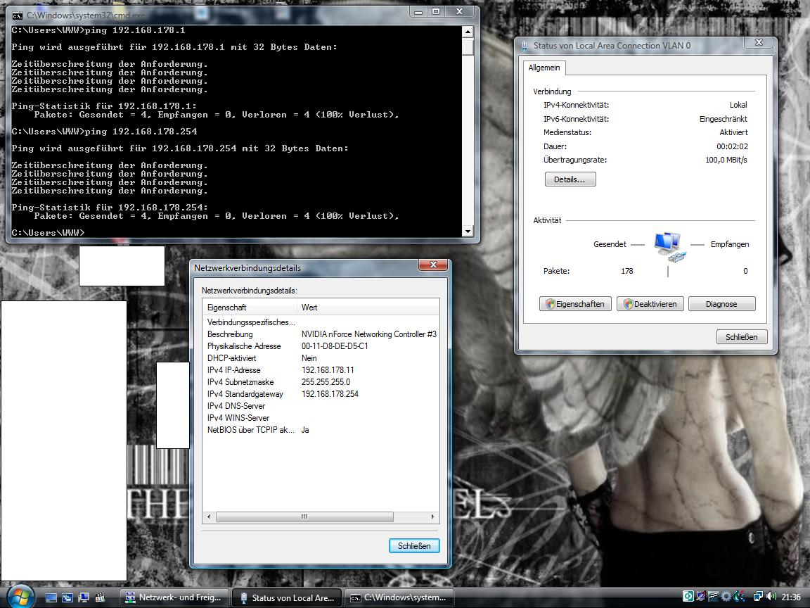

AW: AVM 7050 --> Werkseinstellungen laden .... Bitte Hilfe
genau das haben wir doch ausprobiert, gebracht hat es nichts.
Edit: Hier noch ein Screenshot.
