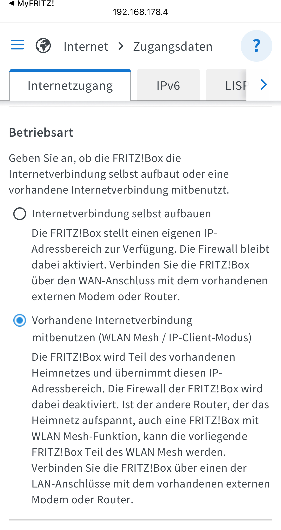

Ich habw folgendes Setup bei mir.
salt Router vom Internet Anbieter, Wlan aus, dhcp aus.
An dem hängt die Fritzbox. IP der Fritzbox ist im gleichen Netz wie der Router.
Die Fritte ist bei mir mein Verteiler für Wlan und Mesh.
Die Fritzbox steht auf "vorhandene Internetverbindung mitbenutzen"
Das müsste bei dir auch gehen.
VPN läuft aber wie gesagt nicht auf der Fritzbox. Den Punkt sehe ich nicht.
