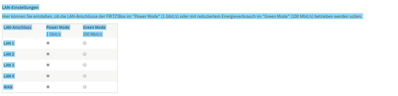

Das Problem ist nur, dass nicht auf 100 - sondern auf 10 Mbit/s begrenzt wird.
Die LAN-Ports 1 und 2 (aber auch 2 und 4) wurden getestet und sind auf 1 Gbit/s (1 und 2) konfiguriert.

die LAN Schnittstellen der Fritte in den Powermodus schalten im Greenmodus haben die nur 100Mbit anstatt 1000Mbit (Auch die Schnittstellen Einstellung am Mediareceiver kontrollieren!)
Sind die Einstellungen alle auf 1000 (Fritte und Mediareceiver) ist bei 10Mbit nen Kabel kaputt -> Kabel austauschen.
