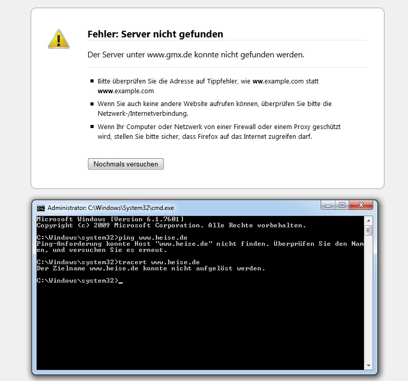

Mir ist aufgefallen, dass während des uploads, z.B. beim versenden von E-Mails vom Handy aus, welches per W-LAN mit der Fritzbox verbunden ist, kein surfen/download/ping/tracert mehr möglich ist.
Auch wenn ich einen upload vom PC aus starte, z.B. auf https://www.virustotal.com kann ich währenddessen nur noch auf Fritz.Box zugreifen. Es ist währenddessen absolut kein surfen/download/ping/tracert möglich.
Es spielt also keine Rolle von welchem Netzwerkgerät der Upload erfolgt und ob per LAN oder W-LAN verbunden. Es ist mit allen Netzwerkgeräten während des Uploads dann kein surfen/download/ping/tracert mehr möglich.
Die Firmware ist aktuell, die Fritzbox wurde bereits mehrfach resettet. Auch mit der neuen FRITZ!OS 05.60-26837 BETA tritt das Problem weiterhin auf.

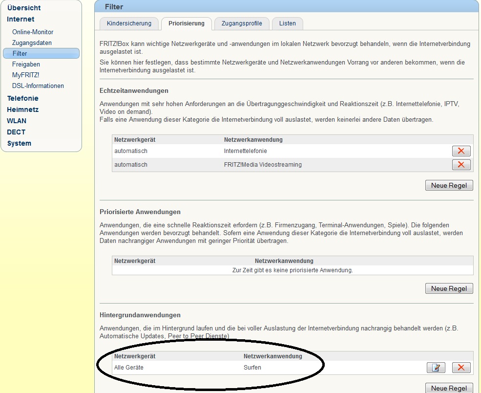

Ansonsten versuche es mal andersrum und definiere den Download bei der Box als Hintergrundanwendung mit einer geringen Priorität.

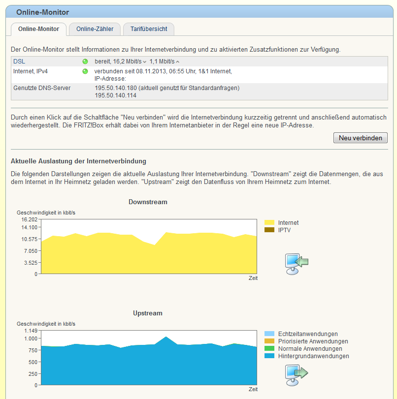

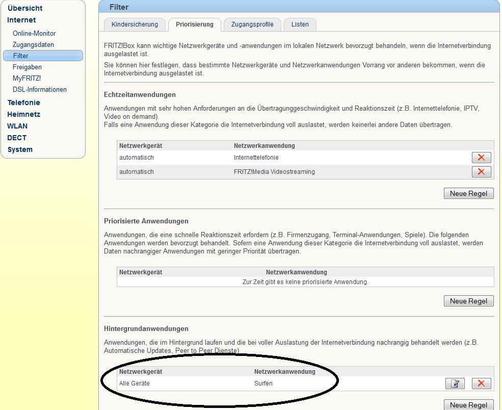

Habe ich jetzt gemacht, so funktioniert es jetzt. Das Diagramm ist jetzt statt gelb, blau im upload. Uploadtest via https://www.virustotal.com/
Aber das kann doch nicht sein, dass man erst eine Regel erstellen muss...

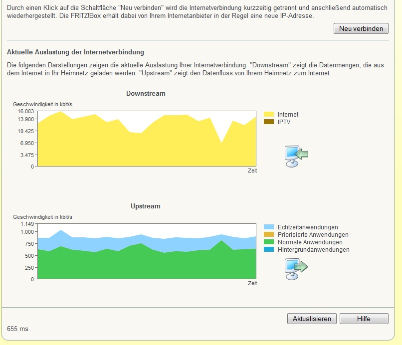

Nachtrag: Zu früh gefreut, nach erneutem Uploadtest via FTP mit Filezilla, ist das Diagramm jetzt grün und ein download ist wieder nicht mehr möglich, argh!

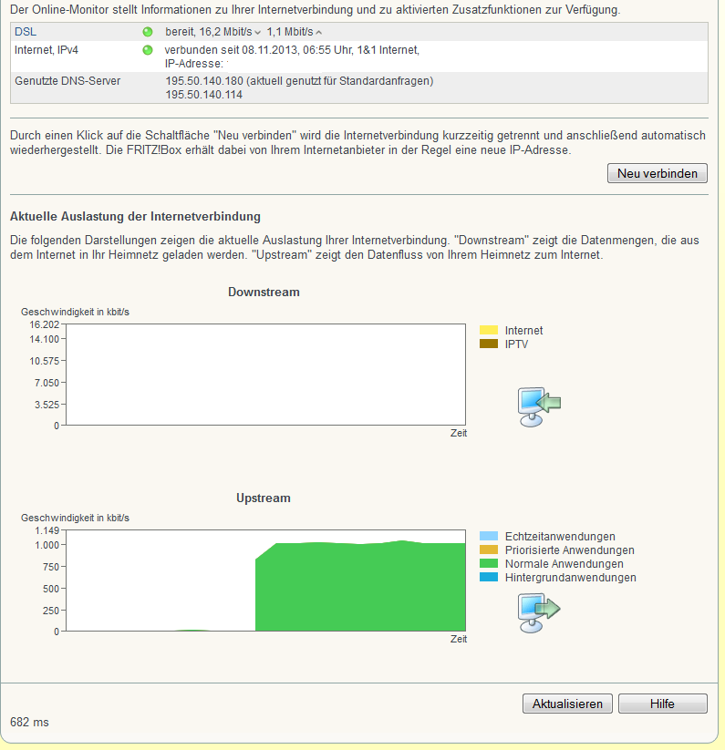

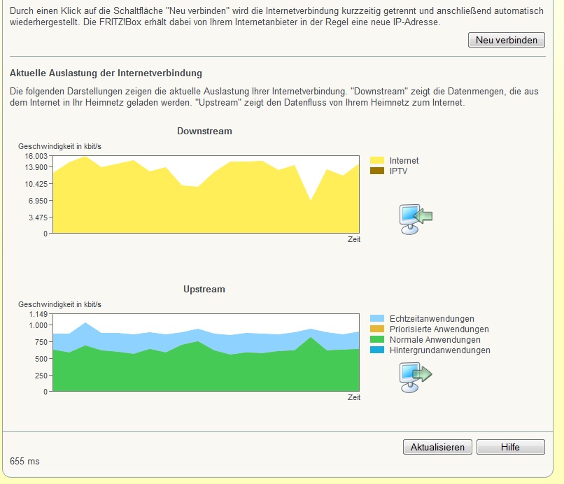

Also ich habe etwas neues festgestellt:
Ich habe die FritzBox 7490 nun per recover auf FRITZ!OS 05.59 zurückgesetzt und in den absoluten Standardeinstellungen gelassen, also keine Priorisierung gesetzt, wie im letzten Post geschrieben.

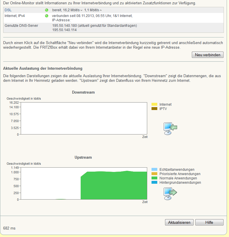

Beim ersten upload via https://www.virustotal.com/de/ war die Priorisierung offensichtlich ok. Denn im Uploaddiagramm der Fritzbox wurde der upload grün (Normale Anwendungen) dargestellt. Surfen usw. war problemlos möglich.

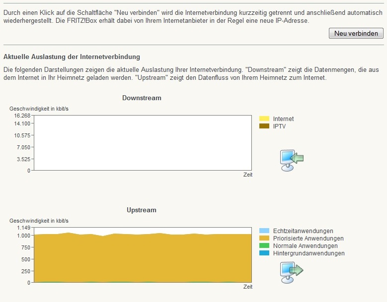

Dann habe ich den upload abgebrochen und einen neuen gestartet. Der Fehler trat dann jedoch sofort wieder auf. Im Uploaddiagramm der Fritzbox wurde der upload nun wieder gelb (Priorisierte Anwendungen) dargestellt.
Surfen usw. ist dann nicht möglich.
Achtung jetzt kommt es:
Nutze ich den Internetexplorer, anstatt den Firefox um einen upload via https://www.virustotal.com/de/ durchzuführen, wird der upload immer grün (Normale Anwendungen) dargestellt im Uploaddiagramm.
Surfen usw. ist dann problemlos möglich.

Denn wenn ich E-Mails darüber versende, ist im Uploaddiagramm der Fritzbox der upload immer gelb (Priorisierte Anwendungen) dargestellt.

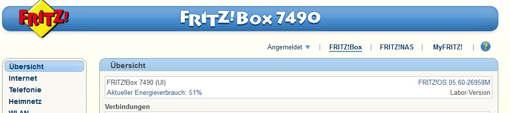

Hi,

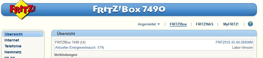

soeben habe ich eine neue Firmware von AVM erhalten.
Die Build Version ist die gleiche wie die aktuelle Labor Version. Nur mit einem M hintendran "FRITZ!OS 05.60-26958M" Dateiname: "firmware-avm-1und1-113.05.60-26958M-FRITZ.Box_7490_Lab"
Und siehe da, das Problem wurde gefixt :)
Es ist wieder möglich, während des uploads zu surfen. Ganz ohne Regeln zu erstellen :)
Im Onlinemonitor wird nun der upload korrekt dargestellt (grün bzw. sogar blau) und blockiert nicht mehr den kompletten download.
