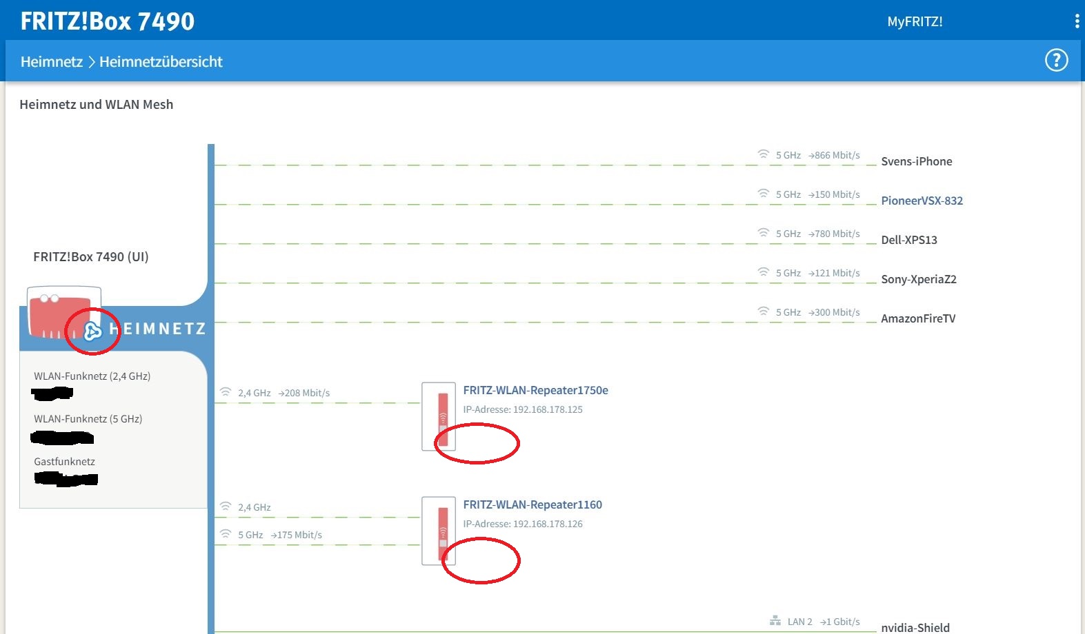

ich benötige mal Hilfe von jemanden der sich mit einer FritzBox inkl. Repeater auskennt. Es geht mir um ein Mesh WLAN.

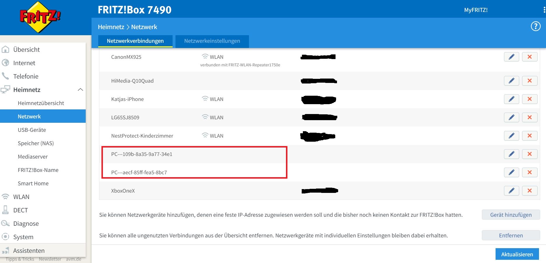

Ich habe eine FritzBox 7490 in Betrieb. Dazu einen AVM FritzWLAN 1750e Repeater. Der tat soweit auch immer seinen Dienst. Auch das Mesh Symbol wurde beim Repeater angezeigt. Nun habe ich mein Netz noch mit einem AVM FritzWLAN 1160 Repeater erweitert. Dabei ist mir aufgefallen, dass dieser nicht mit dem Mesh Symbol in der Übersicht angezeigt wurde. Ich habe dann die Repeater neu per WPS verbunden. Und nun wird kein Repeater mehr mit dem Mesh WLAN angezeigt. Es besteht also auch kein Mesh WLAN. Auch habe ich unter ungenutzte Verbindungen 2 Nummern die ich nicht zuordnen kann. Und wenn ich die versuche zu löschen meldet mir die FritzBox, dass es nicht möglich. Ist. Eine der Nummern kann ich dann löschen. Nach ein paar Sekunden sind aber wieder beide da.
Ich habe mal einen Screenshot beigefügt.
Folgender Firmware Stand haben die Geräte:
7490: 06.98-50794 BETA
1750e: 6.93
1160: 6.92

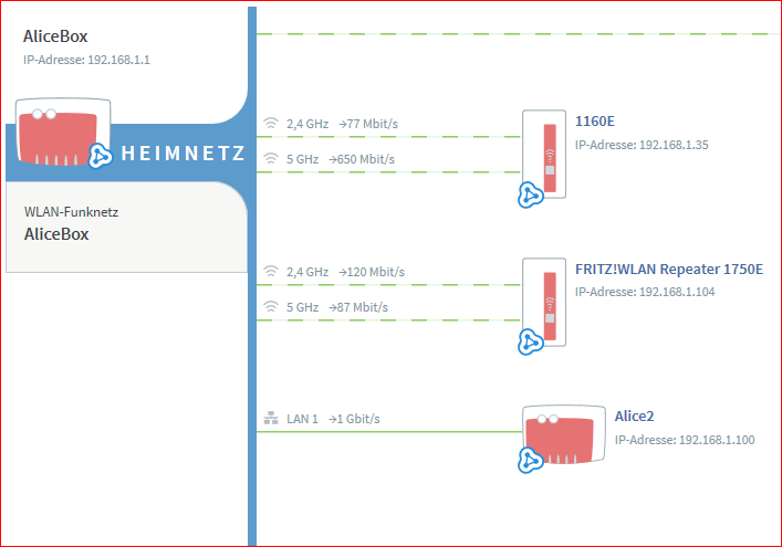

Perfekt. Das Mesh Netzwerk läuft nun. Danke dir. :)
Edit: Das Einzige was nicht weg gegangen ist, sind diese beiden merkwürdigen Verbindungen.
Kann natürlich sein, dass das vom Gäste WLAN kommt. Das probiere ich heute Abend mal aus.
Edit: Es ist nicht vom Gäste WLAN. Hmm...
