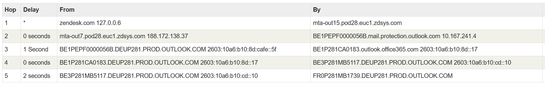

Automatische Antworten von der Service-Adresse kommen auf jeden Fall von hier:
Offenbar hat AVM deren Ticketsystem über die Zendesk Cloud Server laufen. Fair enough, aber sagt wenig über die restliche Infrastruktur aus. Immerhin - mit meiner Testmail gab's keine Empfangsprobleme.

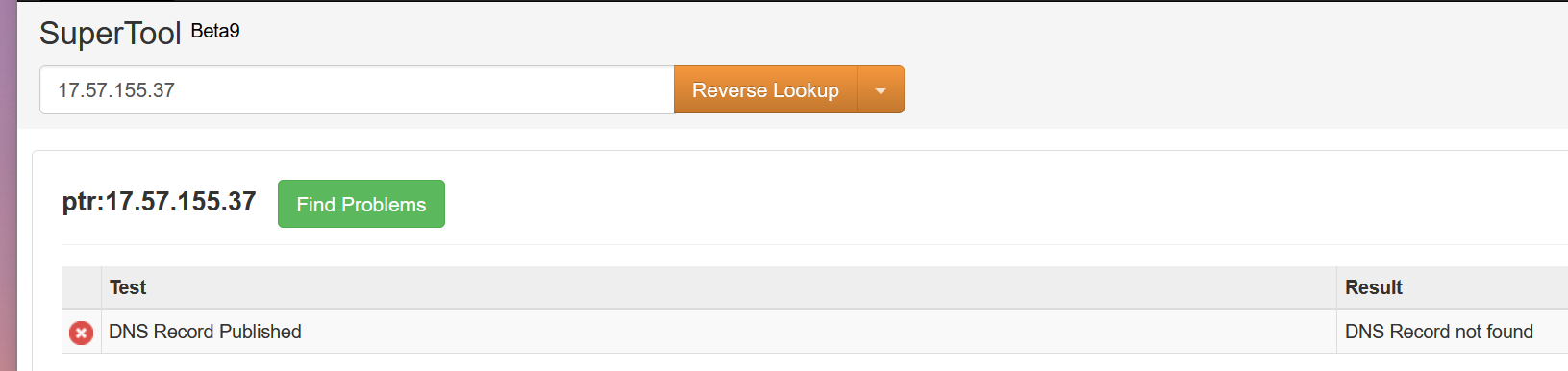

Der springende Punkt ist letztendlich:
Merlin74 schrieb:
Diagnostic-Code: smtp; 450 4.7.1 Helo command rejected: Host not found
Der emfpangende Server von AVM (mx3.avm.de) verweigert die Mail weil Apple einen Fehler bei der Konfiguration von HELO / DNS gemacht hat.
Wenn ich einen reverse DNS Lookup mache, tjoa...:
Da kann man AVM nichts vorwerfen, Apple muss das fixen.
