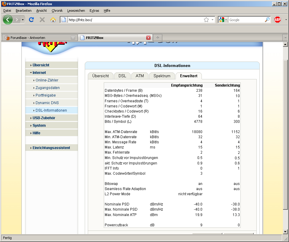

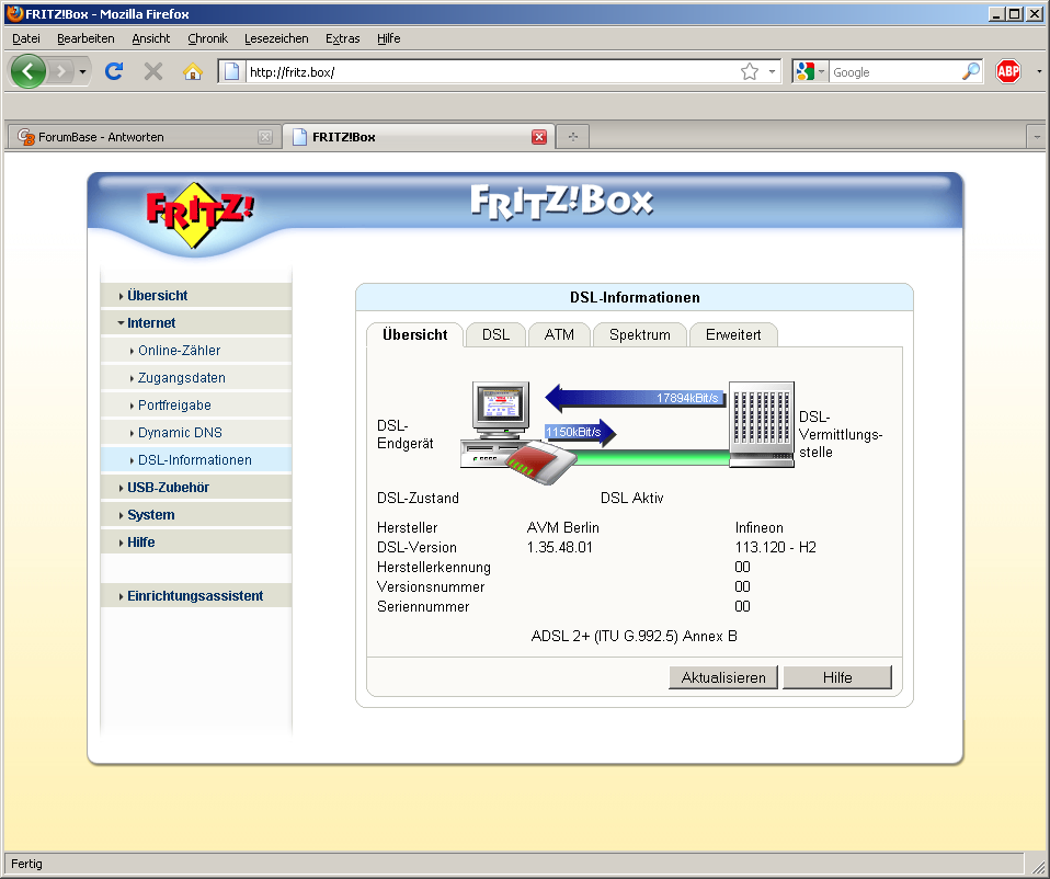

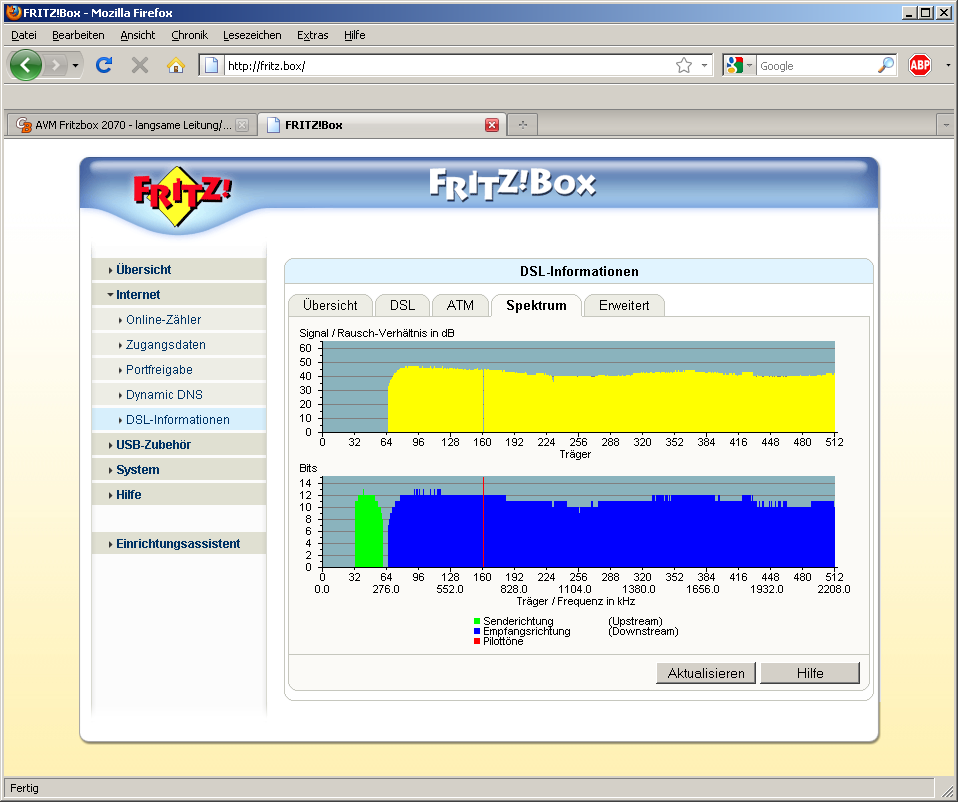

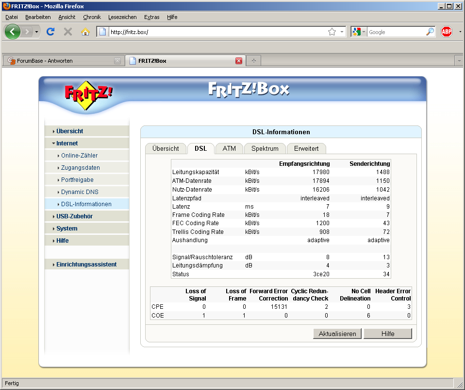

Vielleicht sind die Leitungswerte noch interessant. Poste die doch mal.
Na schön, dass du dir das übliche Geschwafel sparst ;)
Aber Leistungsdaten? Hoffe du meinst das hier:
Leitungskapazität kBit/s 17980 1488
Alles was unter diesem Reiter steht. Am Besten ein Screenshot. Wenn das hier noch ein erfahrenerer Nutzer durchliest ist auch das Spektrum interessant. Ich kann's leider nicht "lesen".
ok
post mal was vom routerlog.
aber das ganze ist eh offensichtlich, low snr + madige fritzbox und höchstwarscheinlich leitungsschwankungen -> kann nie gut gehen. ist entweder das miese modem von der fritzbox oder dies defekt
