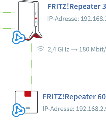

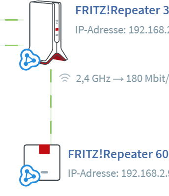

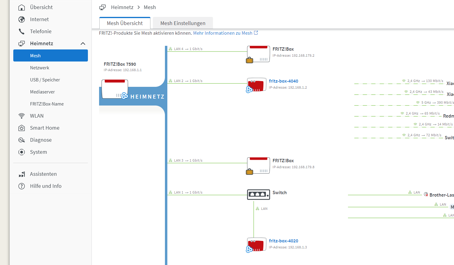

So ähnlich würde es aussehen, wenn Du Dich an @rg88 Ratschlag hälst:
jtr00 schrieb:
dass sich die Repeater nach einem Neustart nicht ins richtige Glied einreiht.
Wichtig ist dass der zweite Repeater auch ins Mesh ausgenommen wird.
Dafür musst du nochmal die Connect/WPS Taste am zweiten Repeater und an dem Mesh Master drücken.
Sonst fehlt das Mesh Symbol auch in der Oberfläche und dann macht die Reihenschaltung manchmal seltsame Dinge.
Betreibe bei mir auch zwei Repeater in Reihe und noch nie Probleme gehabt damit.
Allerdings hängt bei mir nur ein 600er hinter einem 3000er, daher kann ich zu den verschiedenen Bändern nix sagen.
