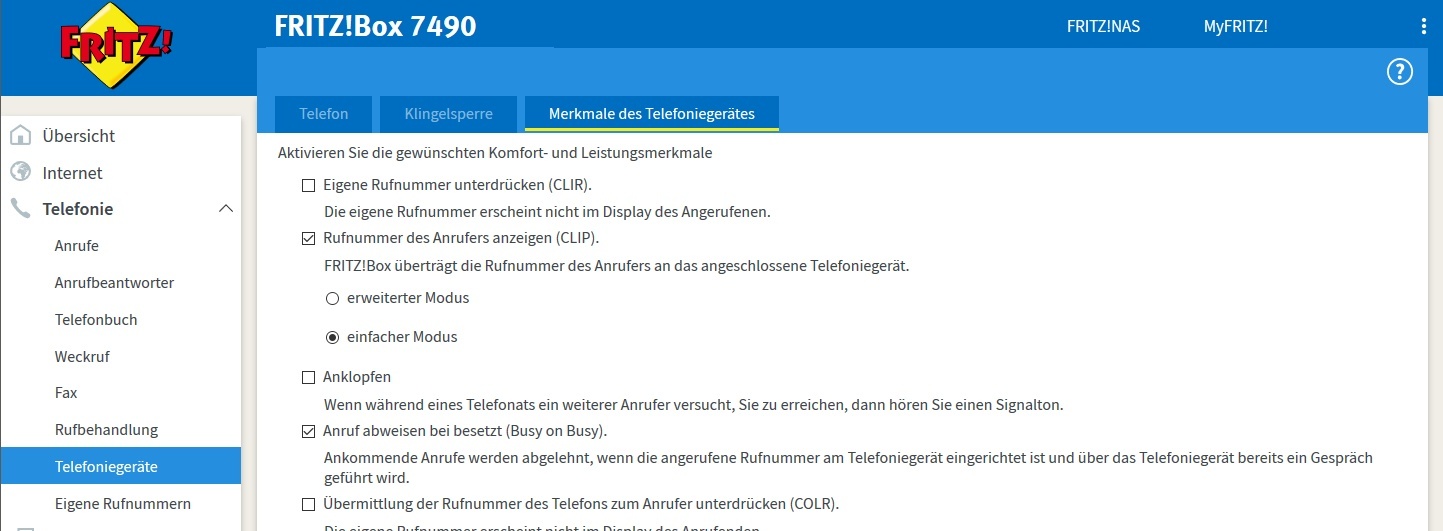

Ein Screenshot aus dem aktuellen FritzOS.
Hast du nur IP Telefone eingerichtet ? Sieht mir nicht danach aus.

Genau deswegen kann man es in der FritzBox bei den Telefoniegeräten unter Merkmalen ein und ausschalten. Wenn die Telefone es nicht selbst können.
Genau das, wonach Du gefragt hast. Und dazu braucht man nicht via Telnet in den tiefen der FB herum stochern.
