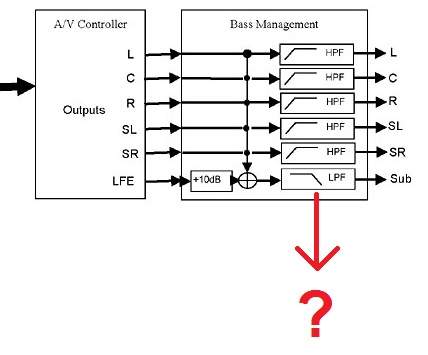

Und wo, wie ist der Sub gefiltert?
EDIT: Es sollte so aussehen:
LFE-Signal → LPF für LFE (120Hz) → +10dB → Summe Bassmanagment → LPF für den Sub?
Das BMS eigenständig, nur allein zu betrachten, wenn es aktiv ist – wäre so nicht richtig. Es ist zwar als Umleitung gedacht, es greifen dann aber auch und zwangsläufig Filter. Und zwar für den LFE-Kanal. Das einfachste Beispiel... ihr leitet 5 Kanäle auf den Subwoofer um, wollt aber das dass LFE-Signal in voller Bandbreite beim Sub ankommt, dann müsstet ihr diesen bei 120Hz trennen.
Du betrachtest das vermutlich aus dem falschen Blickwinkel.
Die einzelnen Kanäle, werden gefiltert - Hoch, und Tiefpass. -> Bassmanagement. Soweit sind wir uns ja anscheinend einig.

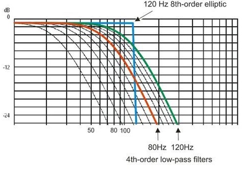

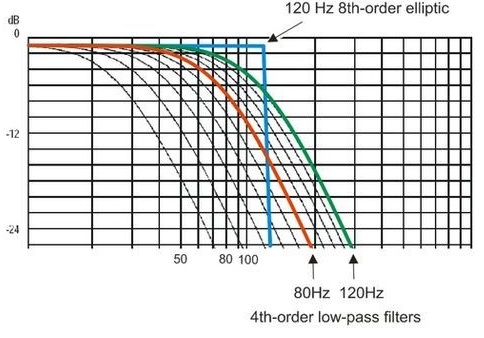

There are NO clear rules governing the bandwidth of the LFE channel. The production statutes applied to LFE channels are so varied that determining the upper LFE cutoff frequency for a playback system is often an exercise in futility. Some LFE channels contain no content above 50Hz, while others (usually due to an error in mastering) are full range! The generally accepted safe approach on the playback end is to lowpass-filter the LFE channel at 80 Hz. However, some AV controllers do not apply a lowpass filter to the LFE channel at all, meaning that highly directional bass on some recordings could potentially be produced by the subwoofers. Beware of these controllers, as there is usually no way to add an external lowpass filter without serious repercussions to the main-channel bass
Quelle: http://www.soundandvision.com/content/bass-management-and-lfe-channel-page-2

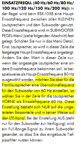

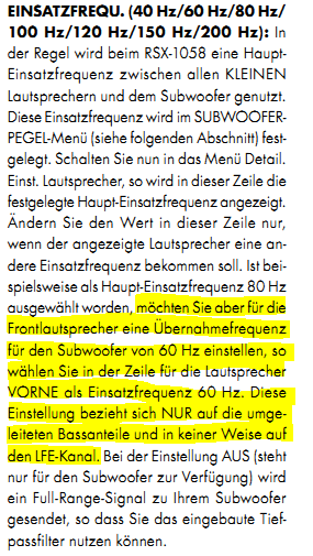

P.S.: Auch der RSX 1058er hat einen konfigurierbaren LPF für den LFE.
http://www.manualslib.com/manual/459842/Rotel-Rsx-1058.html?page=42
Setze ich im Subwoofer-Menü des ROTELs den master crossover point, nicht - also OFF, dann sendet der ROTEL den LFE full-range und setzt automatisch einen 100Hz HPF (nachträglich manuell anpassbar) für alle auf SMALL konfigurierten Speaker.
Was ich gut finde und ich es richtig verstanden habe, in diesen Subwoofer-Menü, kann ich den master subwoofer crossover frequency point (LPF für LFE) für jeden Surround Mode einzeln anpassen.
Da müsste ich böse falsch liegen. Bitte schaue Dir noch einmal den von mir aufgeführten Auszug aus der deutschen Anleitung an. (Posting 29). Die von Dir verlinkte Doku geht auf das "normale" Bassmanagement des AVR´s ein. Hier sollten wir aufpassen, nicht weiter zu "vermischen"/verwechseln.
Interpretierst Du ebenfalls vermutlich zu weitläufig. Diese Funktion ist dafür da, den im Subwoofer verbauten Filter zu verwenden. Dann ist eine entsprechende Crossover am Drehregler des Subwoofers einzustellen. Genau so ist´s auch sinngemäß in der Doku niedergeschrieben (Edith räusper: Wieder normales Bassmanagement, nicht LFE bezogen).
