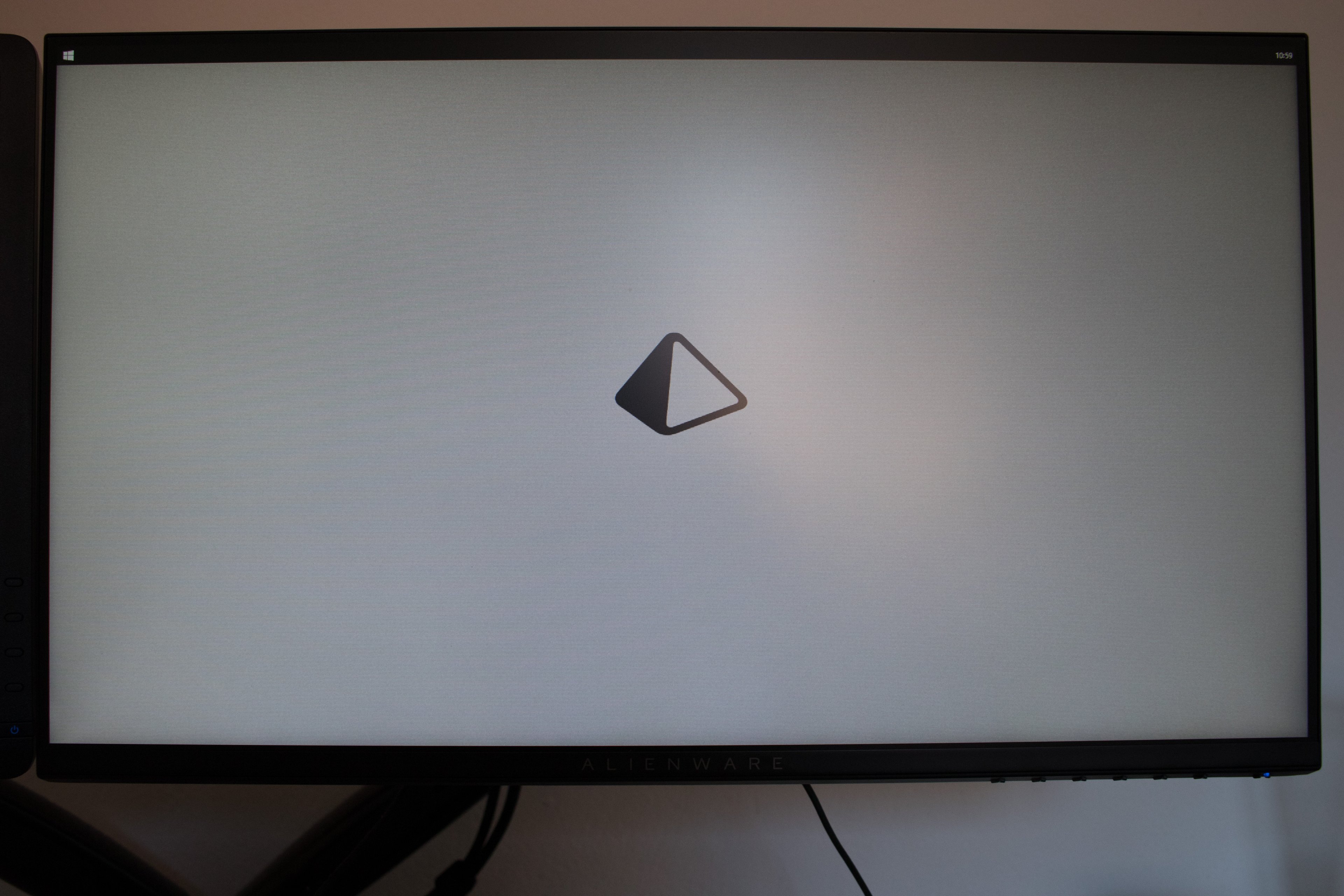

Seit heute sieht mein Alienware AW2518HF aus als wäre er interleaved (siehe Bild)
Angeschlossen ist der Monitor via Displayport und diesem Kabel.
Lösungen die ich bereits versucht habe:
Andere Auflösung/Hz.
Anderes DP Kabel und anderer Anschluss an der Grafikkarte. HDMI-Kabel hab ich leider nicht zur Hand.
Grafiktreiber neu drauf inklusive DDU davor.
Beim Selftest gibt es allerdings nicht diese Streifen.
Hat noch jemand eine Idee oder ist da einfach der Input kaputt?

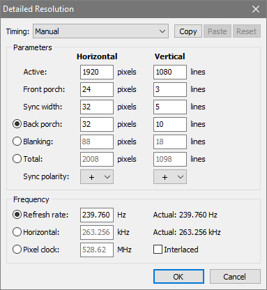

Edit: Was vielleicht erwähnenswert wäre. Ich hatte den Monitor seit ich ihn besitze mit reduzierten Timings, die ich mit CRU eingestellt hatte betrieben, weil sonst der Monitor in unregelmäßigen Abständen für ein paar Sekunden schwarz wurde. CRU hatte ich aber auch zurückgesetzt und wird bei einer DDU deinstallation auch überschrieben.
Edit2: Nachdem ich den Monitor vll. ne halbe Stunde komplett vom Netz genommen habe funktioniert er wieder wie er soll. Problem scheint also vorerst gelöst, etwas stutzig macht micht das aber schon
