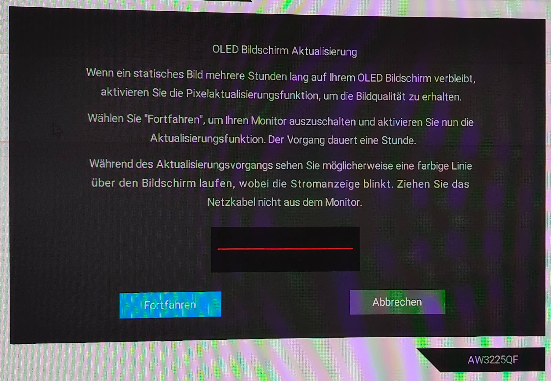

Ich habe den AW3225QF nun knapp eine Woche und bin immer noch daran den Monitor kennenzulernen. Seit ein paar Tagen arbeite ich auch im HomeOffice damit.
Nun ist mir aufgefallen, dass ich jeweils folgende Meldungen erhalten, siehe Bilder. Das Pixelrefresh habe ich durchgeführt, da es nur knappe 10 Minuten ging.
Die OLED Bildschirmaktualisierung, die eine Stunde dauert, habe ich jedoch noch nicht ausgeführt.
Die Frage ist, muss ich täglich, wie empfohlen nach 4h diese Aktualisierungen manuell durchführen?
Es gibt eine Einstellung im Monitor die das Maß auf 16 Stunden einstellt.
Pixelrefresh alle 4 Stunden.
Bildschirm Aktualisierung nur alle 9000 Stunden.
Du solltes unter Wartung einen grünen Punkt haben der signalisiert alles ok.

Beim ersten Screen auf Nein, während Standby ausführen.
Taskbar ausblenden ist für Home Office ein vernünftiges Setting und ich habe Standby nach 5 min.
Während der Mittagspause kann der Monitor dann den Pixelrefresh machen.

Aktuell habe ich einen grünen Punkt. Das heisst, ich kann mich ganz an diesem Punkt orientieren und falls dieser Rot ist, dann eine Bildschirmaktualisierung durchführen?
the-pollox schrieb:
Also unter den Windows Energieoptionen und dort "Bildschirm ausschalten nach" auf 1 Minute gesetzt? Dort habe ich aktuell 10 Minuten drinnen. Ich werde den Wert somit auch auf eine Minute ändern.
Ja genau.
Genau der wird dann irgendwann gelb und dann sagt dir der Bildschirm aber auch das du eine große Bildschirmaktualisierung durchführen solltest.
