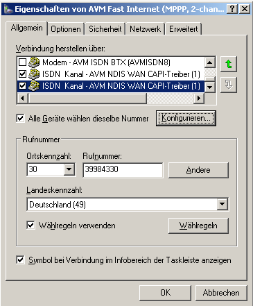

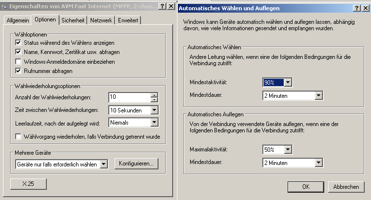

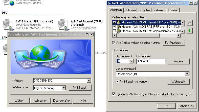

Beide Kanäle aktivieren:
Erstelle eine DFÜ Verbindung zu t-online, bei der Auswahl der Modem benutze die beiden ISDN Capi Kanäle wenn vorhanden, sonst die PPOE over ISDN Verbindungen. Dann mach den Haken rein bei alle Geräte wählen dieselbe Nummer, dann auf Optionen einstellen bei mehrere Geräte verwenden, wie sich die Geräte verhalten sollen. Voreingestellt ist, das das erste Gerät wählt. Dort kannst Du einstellen, das alle Geräte wählen oder das bei Bedarf die Geräte zuschalten. Unter konfigurieren kannst Du einstellen ab wann das 2.te Gerät sich einwählt.
Habe mal ein paar Bilder angehängt, damit Du es besser verstehen kannst.
Wenn beide Geräte sich sofort einwählen, kostet es auch doppelte Gebühren, bei der Auswahl das sich das Gerät zuschaltet, erst wenn es sich zuschaltet. Du bist nicht mehr erreichbar, wenn beide Kanäle eingewählt sind.
