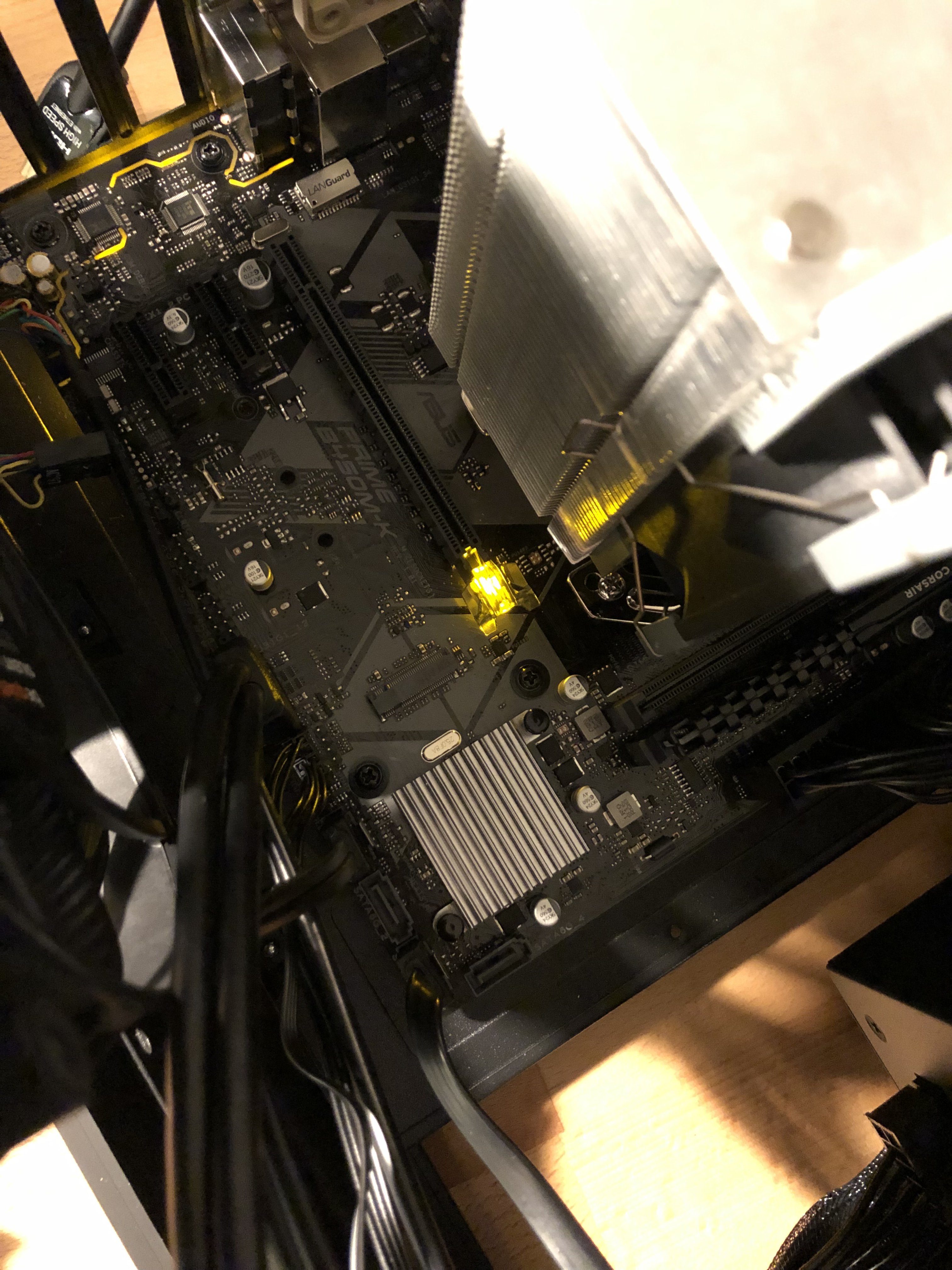

habe heute eine Vega 56 in mein Asus B450M-K + Ryzen 2600 System verbaut. Vor ein paar Tagen lief noch ne 1060 drin, die allerdings schon verkauft wurde.
Beim Starten drehen zwar (fast) alle Lüfter, allerdings kommt kein Bild. Nun Meine Frage dazu:
Am PCIE Slot leuchtet eine LED dauerhaft orange. Heißt: auch wenn der Rechner nicht an und nur das Netzteil angeschaltet ist, leuchtet die LED. Auch wenn die Grafikkarte nicht eingebaut ist. Und auch wenn sie eingebaut ist und der Rechner an ist. Ich finde ums Verrecken in keinem Handbuch was dazu. Muss das so? Ist das irgendein Beleuchtungsquatsch? Ich kann auch nicht sagen, wie es mit der alten Grafikkarte war - nie drauf geachtet ...
Bei der Grafikkarte leuchtet das RGB-Gedöns, aber die Lüfter gehen nicht an. Auch nicht kurz. Gehen die sonst beim Start nicht auch ganz kurz an?

Wieso steckt sie nicht im oberen Slot? Platzmangel? Wo befand sich deine alte Karte? Kann sein, dass im BIOS der pci-express Slot 1 aktiviert ist. Setze mal das BIOS zurück.
@Piep00
Auf den Foto ist die GK nicht eingbaut, das MB hat nur 1 16X slot
