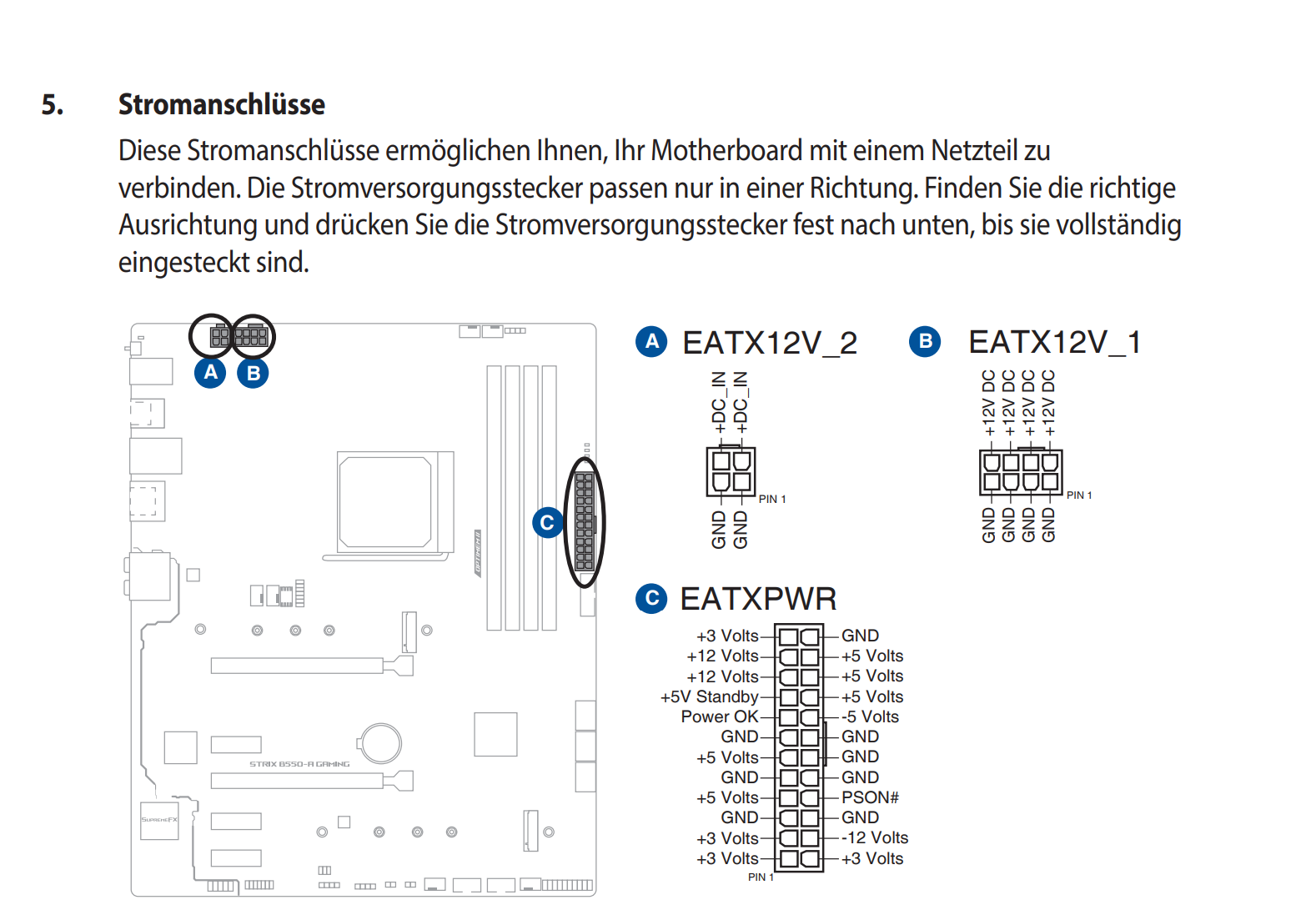

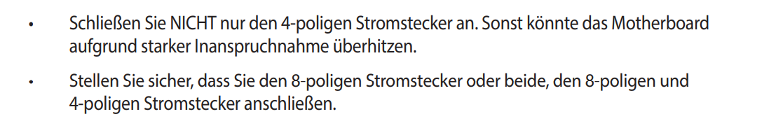

Hallo zusammen , habe zur Zeit nur den 8Pin am Board angeschlossen.
Auf der linken Seite ist jetzt noch ein 4Pin übrig.
Leider hat das Netzteil nur noch ein 8 Pin Kabel übrig.
Wird der 2te 4 Pin überhaupt benötigt?
Entweder es läuft oder es läuft nicht würde ich mal sagen.
Gibts Probleme?
Der zusätzliche Anschluß ist für extrem viel Strom fressende CPUs als Sicherheit. Zum Beispiel Ryzen 9, na upsala :-) Grundsätzlich sollte es auch mit nur dem 8Pin laufen. Bei den meisten Netzteilen mit 2x 8Pin ist einer der beiden ein Zerfallstecker mit 2x 4Pin.

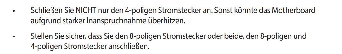

Probleme gibt es nicht. Hatte nur eben noch mal ins Handbuch geschaut und dort stand das man alle Stecker anschließen sollte.Leider ist der 2te 8 Pin nicht teilbar.

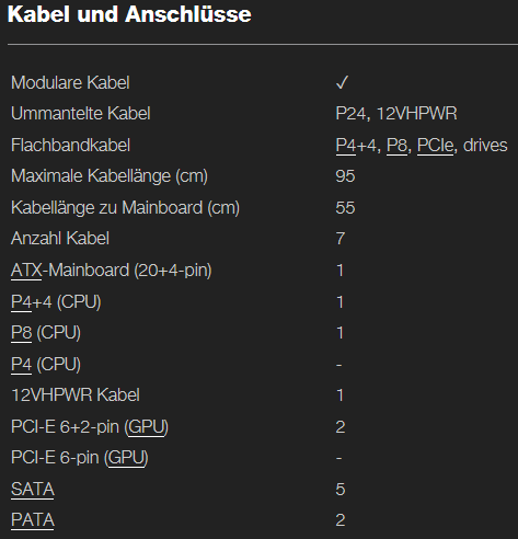

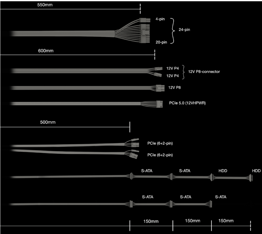

Laut Datenblatt von BQ sollte es einen P8 und 2x P4 Stecker geben. Wurde der geteilte Stecker versehentlich in EATX 1 gesteckt, oder kann man die Kabel auch falsch herum einbauen, so dass das geteilte Ende im NT steckt?

So ich habe mal geschaut , die Stecker kann man nicht falsch montieren.
Ich habe im Zubehör 2x die 8 Pin die man nicht teilen kann.
Habe eben mal BQ angeschrieben. Evt war ein falsches Kabel dabei.
