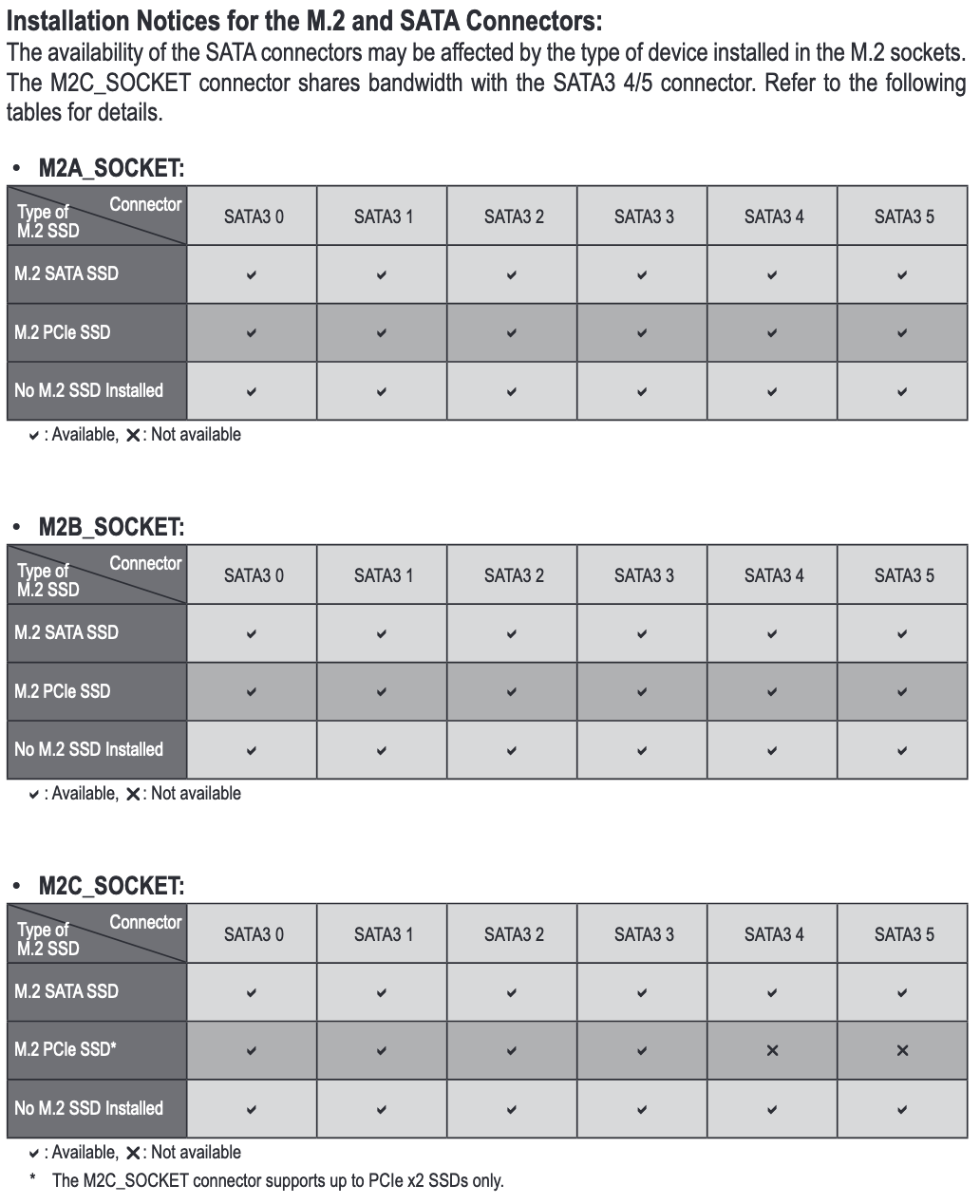

beim unify steht nur was von Einschränkungen wenn man mehrere pci-e slots gleichzeitig nutzen will, bei m.2 steht nichts dazu.
Beim Aorus Ultra genauso, da wird durch m.2 nur evtl. was von den normalen sata Anchlüßen blockiert, aber keine Einschränkung an den Grafikkarten-Slot. Ob da natürlich irgendwo Multiplexing eingesetzt wird bei den m.2's dürfte recht egal sein.
Reaktionen: M.B.H.
"fast alle 300€", nicht "alle fast 300€".

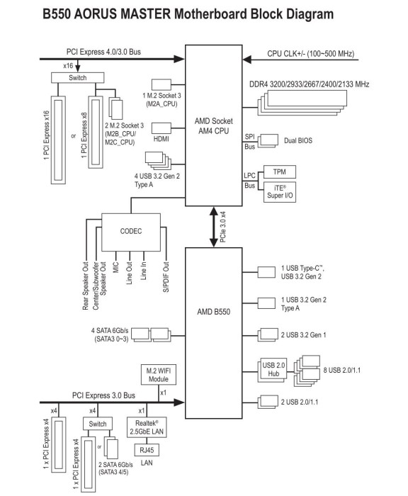

2 Ausnahmen -> fast alle.
Und dann sinds immernoch 260€ für X570 vs 150€+15€ für B550+Adapter.
PS: beim Aorus Ultra ist M.2 #3 auf 2 Lanes gekürzt.
Wie das Lane Sharing beim Aorus Ultra aussieht, ist nicht in dieser Tabelle, sondern stünde im Blockdiagramm des Boards.
