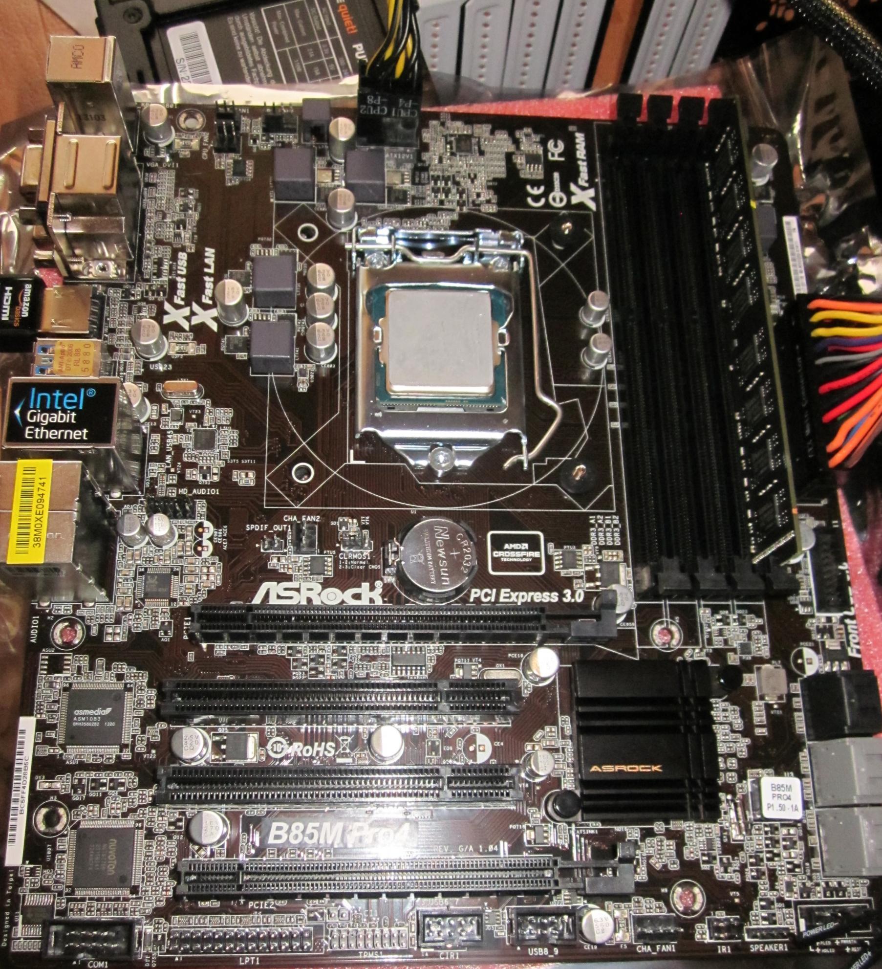

Da ist nichts auffälliges zu sehen, kannst du einen Wackelkontakt am Port/Kabel ausschließen? Hast du ein anderes Gerät, was du mit dem selben Kabel und Port am Fernseher testen könntest?
Oder nen anderen Monitor?
Ansonsten wäre im schlimmsten Fall die IGP kaputt, oder die RAM Slots, kann ich mir aber eher weniger vorstellen.
Also ich habe es gerade noch mal an meinem Samsung SYNCMaster 24" probiert und das ganze über DVI und das brachte auch keinen Erfolg. Ich kann mir weiß Gott nicht vorstellen wieso es 1x geht und dann wieder nicht. Das einzige was jetzt noch als Ausschluss Kriterium in Frage kommen könnte, wäre der CPU Kühler. Beim erfolgreichen Test war er nicht drauf. Aber warum sollte der bitte einen Unterschied ausmachen?
Es handelt sich um einen Scythe Big Shuriken 2 Rev. Vllt. hab ich mittlerweile durch die ganze testerei das ding auch geschrottet? :-/

Warum hast du den überhaupt runtergenommen??
Den Kühler? Weil ich nochmal sehen wollte ob ich CPU technisch nicht doch einen Fehler gemacht habe.

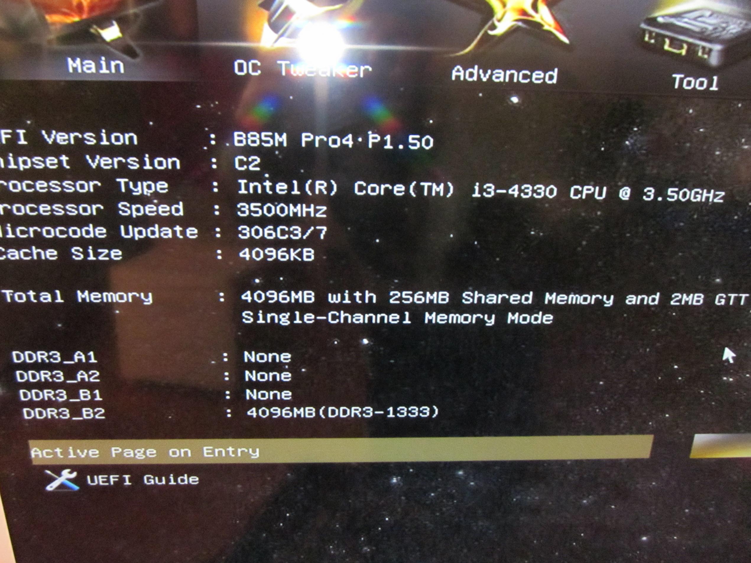

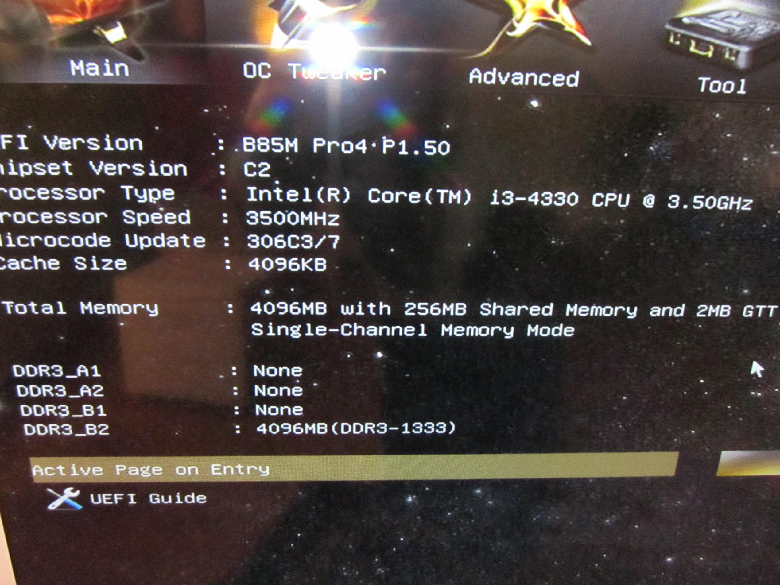

@Hanne. Wurde getan! B2 war erster Versuch wo es geklappt hat, danach nicht mehr under B1, A1, A2 und auch nicht mehr unter B2. Es geht in keinem mehr!
Neuster Stand: Kühler abgemacht. Nur Strom, HDMI und Ram auf B1 drin. Er ging an. Hat mir ne Meldung gezeigt an die ich mich jetzt dank meines scheiß Gedächtnisses nicht mehr erinner. Hab ne Tastatur angeschlossen. Kam die Meldung "B4". Ausgemacht. Wieder angemacht. NICHTS :-). Nochmal CMOS Reset und Co. Nichts
Gleich mach ich das Fenster auf :-)

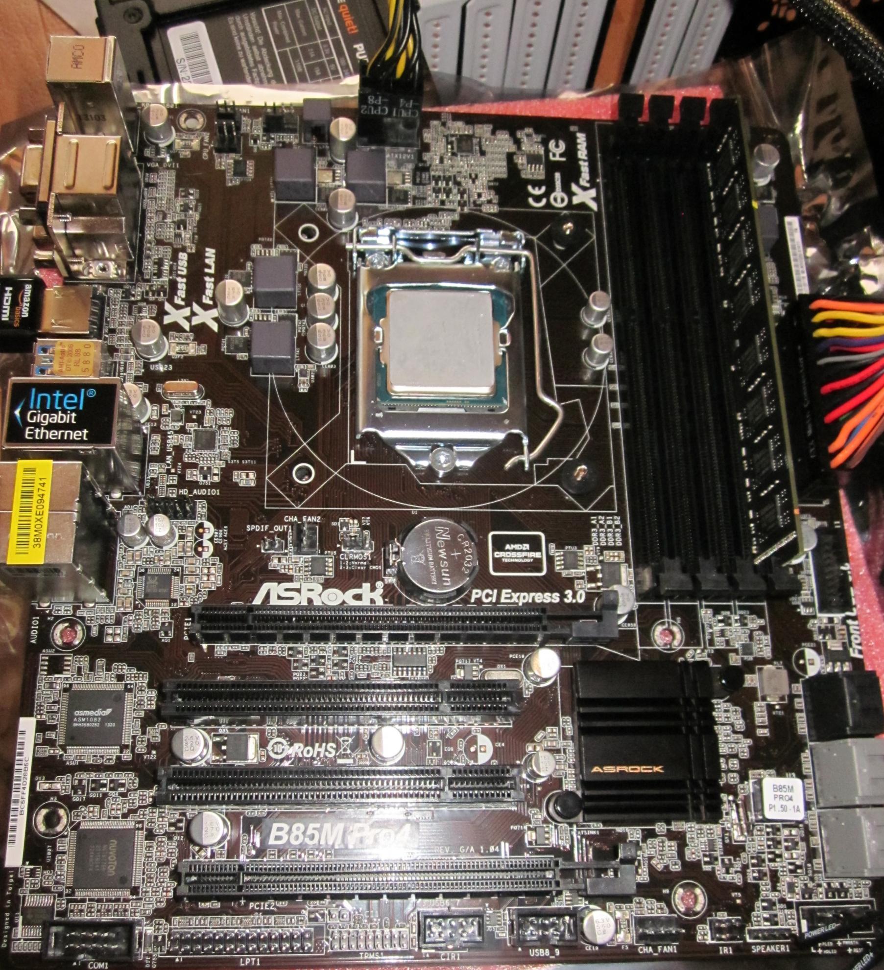

Auf dem Bild ist er aktuell in B2, habe es noch mal geändert!
