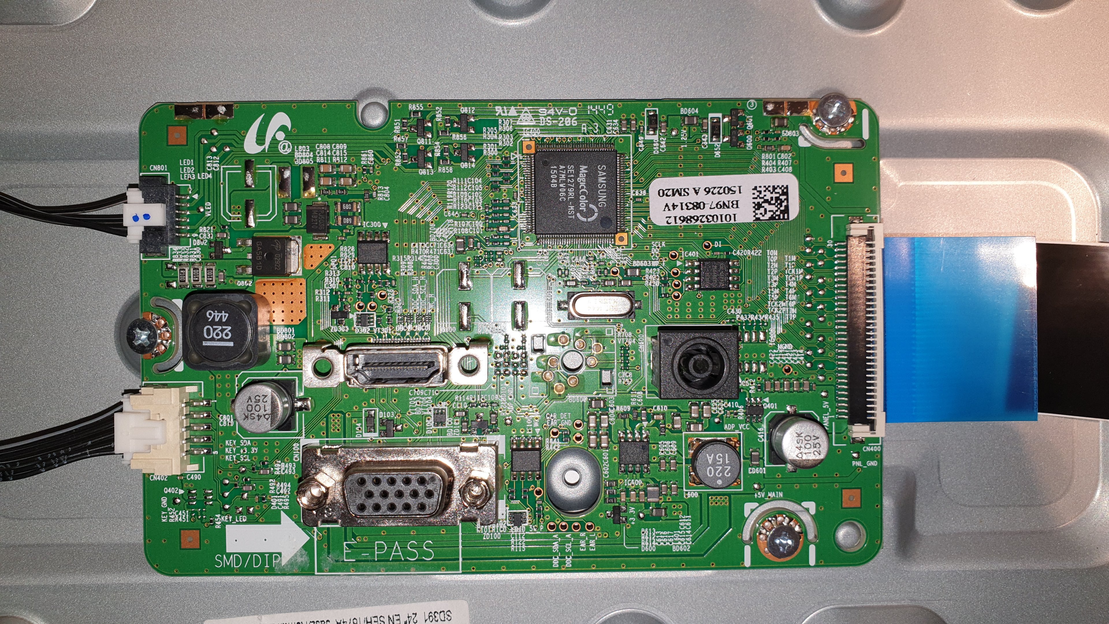

Grüßt euch,
ich habe einen Samsung S24D391HL und vor einer Weile hat er über HDMI kein Bild mehr ausgegeben. Einige Zeit später dann auch über VGA nicht mehr. Jetzt habe ich zufällig festgestellt, dass das Bild noch da ist, nur eben nicht mehr von hinten beleuchtet. Also habe ich es mit einer Lampe beleuchtet und im Menü die Helligkeit runtergedreht. Und siehe da, das Bild ist wieder zu sehen, allerdings nur bis zu einer Helligkeit von 10%, darüber geht die Beleuchtung wieder aus.
Die Frag ist nun: Wie finde ich heraus, ob die Hintergrundbeleuchtung selbst hinüber ist, oder irgendwas mit der Stromversorgung nicht stimmt. Und wenn ja, dann wo? Auf dem Board oder im Netzteil? Habe jetzt schon einige Widerstände auf dem Board gemessen, aber welcher entscheidend ist, wüsste ich jetzt nicht. Jemand einen Rat parat?
Was mir aufgefallen ist, ist, dass der silberne Kondensator(100 25v) auf der rechten Seite einen Widerstand von nur 9, und der gleiche auf der linken Seite um die 180 hat(Multimeter auf 200k Ohm). Allerdings kenne ich mich auf dem Gebiet nicht wirklich aus.

So. Ich habe jetzt jede LED des Backlights mit dem Multimeter geprüft. Eine Scheint defekt zu sein und leuchtet nur sporadisch oder flackert. werde jetzt ein neues Backlight bestellen.
Für mich klingt es ja eher nach der Steuerung der Hintergrundbeleuchtung. Aber keine Ahnung, wo die in deinem Fall sitzt.
Alles was vom oberen linken Stecker ausgeht. Also mindestens die 4 SMDs Nord-Westlich des MagicColor Prozessors.
Es waren die LEDs. Nachdem ich die LED-Leiste ausgetauscht habe, wird das Display wieder in voller stärke ausgeleuchtet.
