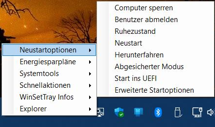

von @areiland hatte ich vor Jahren mal dieses Tool erhalten, was mir immer noch gute Dienste leistet, Danke an Ihn :)
Da befinden sich alle Verknüpfungen drin um ein System zu händeln

WinFan schrieb:
von @areiland hatte ich vor Jahren mal dieses Tool erhalten, was mir immer noch gute Dienste leistet, Danke an Ihn.
Ich schaue es mir mal an, vielen Dank für den Anhang. Auch wenn es vielleicht nicht mehr aktuell ist so versuche ich das gerne einmal.

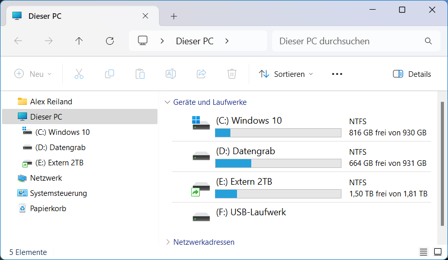

Natürlich tun es diese Verknüpfungen noch wie gewünscht. Ich habs bloss inzwischen in ein gefälligeres Korsett gezwängt und teilweise weiter vereinfacht. Der abgesicherte Modus z.B. besteht inzwischen nicht mehr aus zwei Befehlen, sondern wird inzwischen mit einem einzigen Klick eingeleitet und danach automatisch wieder aufgehoben, so dass der abgesicherte Modus normal beendet werden kann und Windows anschliessend ohne weiteres Zutun direkt wieder normal startet.
Das ganze legt sich in den Systray und kann dort wie eine kleine Kommandozentrale genutzt werden, um solche Aktionen umzusetzen. Da es eine Autostartoption besitzt, kann man es sich permanent im Systray anzeigen lassen.
Im Moment baue ich das gerade neu auf und verschiebe viele Optionen ins Kontextmenü des Systray, so dass man darüber später eine Fülle an Möglichkeiten besitzt, um sich Windows 10 und 11 auch anzupassen oder spezielle Befehle (Sfc /scannow, Dism Checks und andere) mit zwei Mausklicks ausführen zu können.
