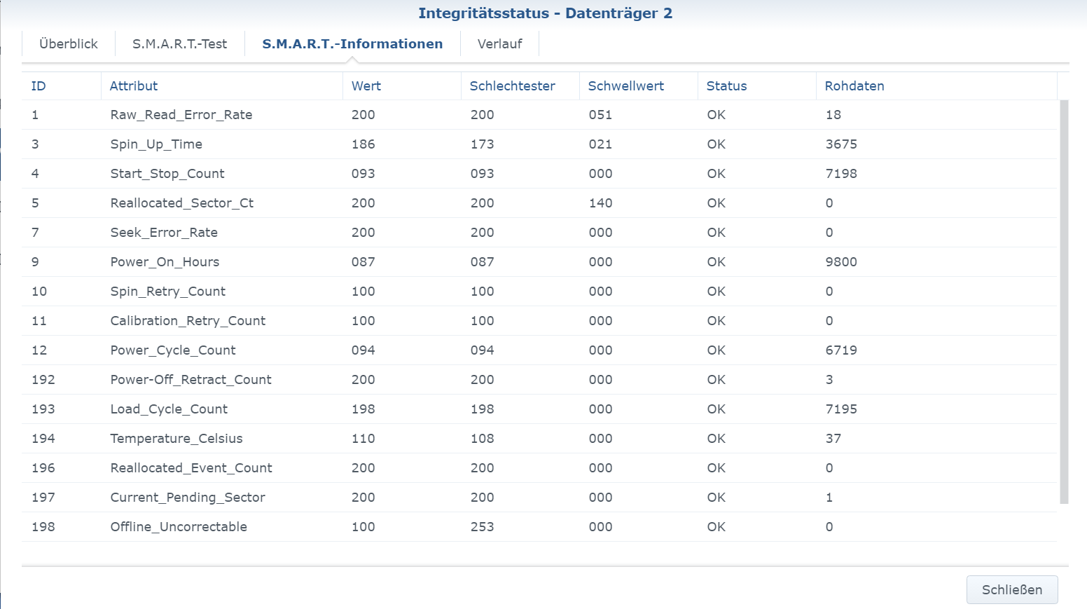

Hallo liebe Gemeinde,
ich wollte heute ein Backup meiner Synology erstellen, allerdings meldete sich (so viel Glück wie ich habe) das System mit einem fehlerhaften Sektor und das Backup konnte nicht erstellt werden. Seltsamerweise scheinen die SMART-Werte okay zu sein und das System funktioniert auch wie es soll!?
Ich habe eine DS215j mit einer WD-RED Platte. Diese ist auch eigentlich gar nicht so alt, was mich noch mehr überrascht.
Wie sollte ich nun am besten vorgehen? Über den Windows-Explorer habe ich ganz normalen Zugriff. Sollte ich versuchen die Daten von dort aus auf eine Platte zu kopieren?
Fällt das auch bei nur einem Sektorfehler unter die Garantie?

Ich hab noch keine Western Digital Festplatte gesehen, die mit einer RAW Read Error Rate bzw. RAW Write Error Rate ungleich 0 noch lange gelaufen ist.
