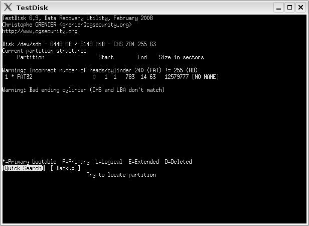

Dann habe ich es mit Testdisk versucht. U. a. wird folgendes angezeigt:
6448 MB CHS 784 255 63
Incorrect Number of heads/cylinder 240 (Fat) I = 255 HD
1 * Fat32 0 1 1 783 14 63 12579777

Wo ist die Fehlermeldung 'Bad Ending Cylinder' aufgetreten? Die könnte auf einen Fehler in der Partitionstabelle hindeuten, allerdings bräuchten wir da eine komplette Diagnose, den Screen direkt nach der Analyse (Quick Search) steht bei dem Ergebnis unten als Menüpunkt. Dann sollte Quick Search ausgeführt werden und dabei das nächste Bild erstellt werden, wenn noch Partitionen fehlen oder gar Fehler im Screen ausgegeben werden, sollte Deeper Search ausgeführt werden, nun ist wieder ein Fensterdump zu erstellen und dieser sollte ebenfalls gepostet werden.

Der Wert 14 bei Cylinder ist falsch und sollte 254 (Intel-Standard) sein.
Siehst du hier;
Lasse im Fall auch in Testdisk die tiefere Suche Deeper Search laufen, ob noch deine ordnungsgemäße Partition mit den richtigen Werten und Daten gefunden wird.
Wenn der Wwert falsch ist, kann es sein, das bei FAT Ausschußdaten angezeigt werden.

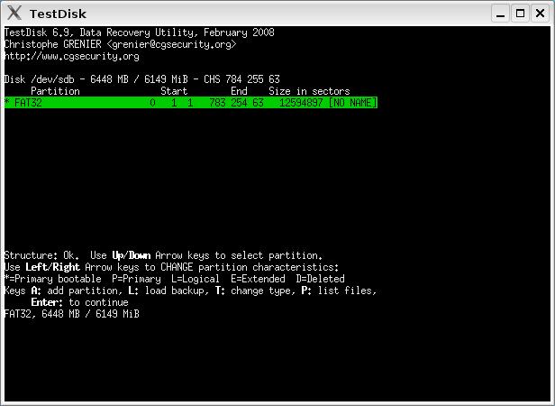

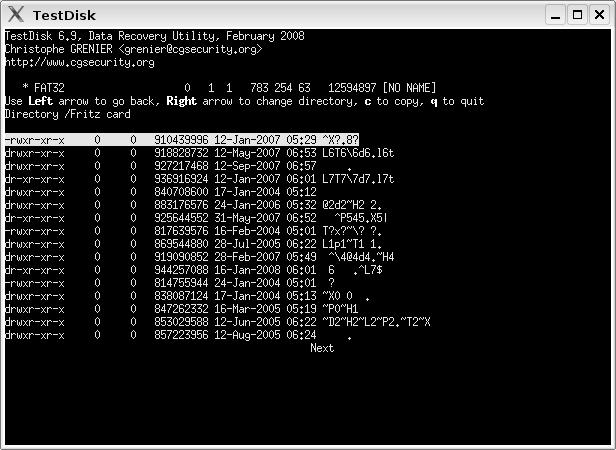

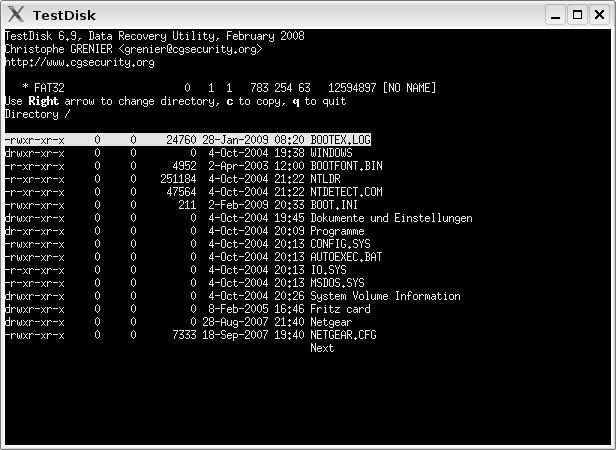

Ich habe zum Start eine Notfall-CD benutzt und zuerst eine Smart-Analyse gemacht, dann Testdisk gem. Deiner Anweisung. Die Bilder 1-5 zeigen die unterschiedlichen Tests: Startbild, Quicksearch, 'P', Beispiel Ordnerinhalt und zuletzt Deeper Search.
