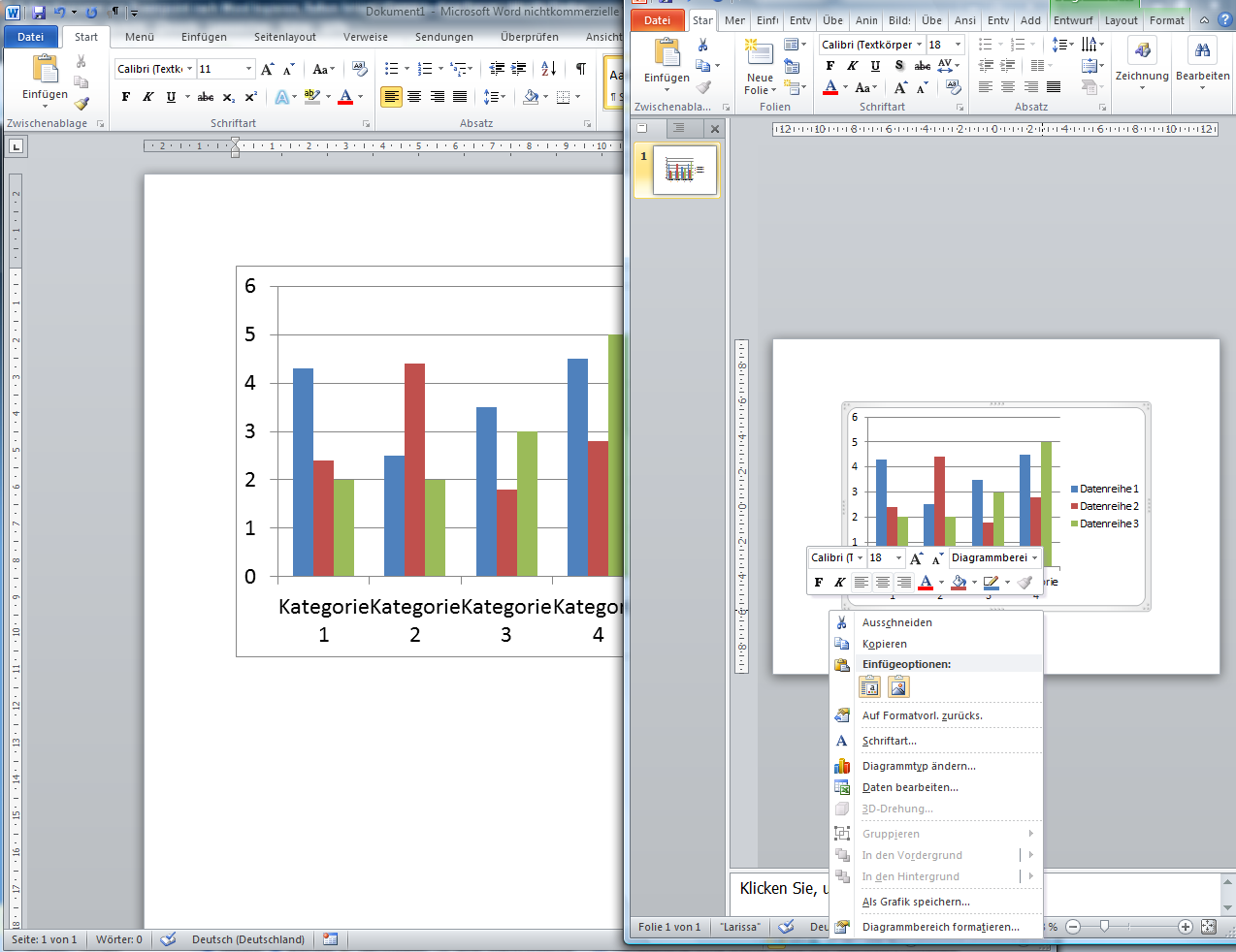

ich habe in Powerpoint ein Balkendiagramm erstellt nun möchte ich das ganze nach word kopieren.
Wie das grundsätzlich geht hab ich raus ( Stichwort Metadatei), allerdings kopiert er bei mir immer nur den "Rahmen", die Balken des Balkendiagramms werden nicht mitkopiert.
Ich hab es allerdings schoneinmal geschafft die grafik als ganzes zu kopieren, war leider noch nicht ganz richtig und habe es seit dem nicht mehr geschafft.
Wo im Diagramm muss man klicken damit man die Grafik als ganzes kopieren kann?

Rechtsklick auf den Rahmen -> Kopieren, und dann in Word einfügen. So geht das mit Office 2010. Siehe Anhang.
