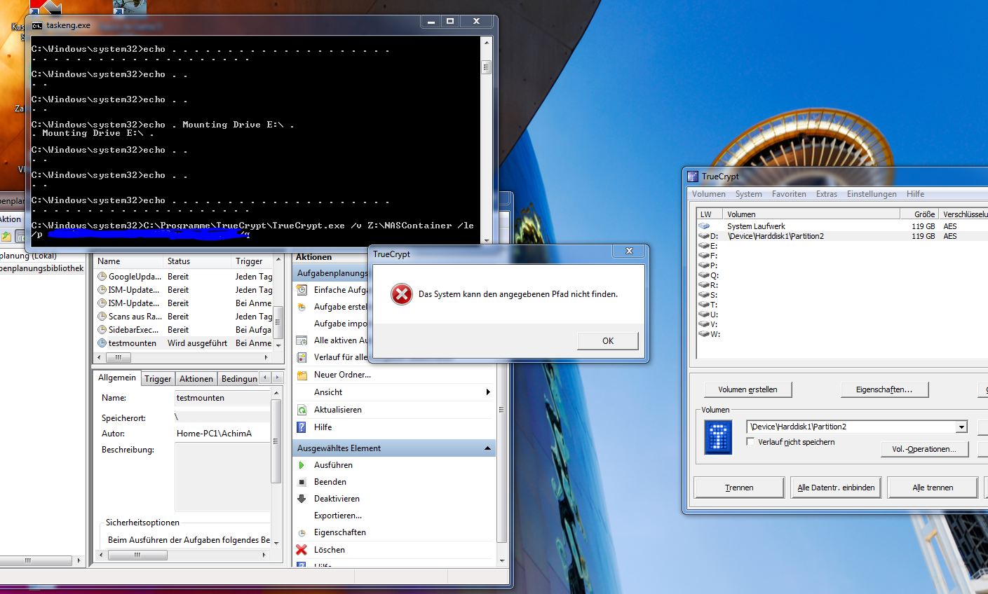

ich lasse beim Systemstart mit dem Aufgabenplaner von WIN7 Prof was unter Adminrechten geöffnet und erstellt wurde ein bash script laufen in dem TrueCrypt Container eingebunden werden sollen.
Aus unerfindlichen Grüßen (hatte ich zuvor auch noch nicht) startet das Script, es kommt jedoch beim Aufruf von Truecrypt das es den Pfad nicht findet

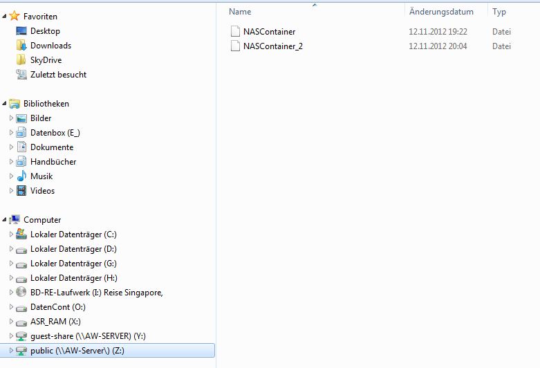

ich habe mal ein Bild angehängt
bei direkter Pfadangabe im Script müsste es doch Truecrypt finden oder meint Truecrypt hier den Pfad zur NAS-Platte ?

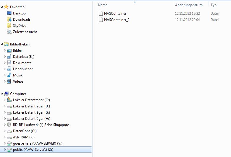

siehe zweites Bild da ist die NAS-Platte als Public\AW-Server z: zu sehen
verstehe das nicht

Wenn ich das richtig verstehe, dann hast du folgendes Szenario:
Du meldest dich mit BENUTZER A an und führst dann ein Batchscript per "Aufgabenplanung" (früher "Geplante Tasks") mit alternativen Anmeldeinformationen von BENUTZER B (Admin) durch?
Dein Laufwerk Z: ist ein Netzlaufwerk das unter BENUTZER A verbunden wird, korrekt? Wenn dem so ist, dann ist das verhalten logisch, da BENUTZER B das Laufwerk Z: gar nicht hat. Wenn du etwas unter anderen Anmeldeinformationen ausführst, ist das unter Windows so als ob du dich am PC mit den Daten angemeldet hättest.
Kontrollieren und ggf. beheben kannst du das auf 2 bzw. 3 Wegen:
a) melde dich mit BENUTZER B an und prüf ob Laufwerk Z: vorhanden ist, wenn nicht verbinde es und mach den Haken "bei jeder Anmeldung verbinden"
b) STRG + U (für Ausführen), runas /user:BENUTZER B "explorer.exe" (damit führst du den Explorer unter anderem Namen aus)
c) Editier die Batch und verknüpfe erst das Netzlaufwerk mit "net use z: \\SERVER\SHARE", aber entferne vorher z: mit "net use /delete z:" (sonst kannst du Fehler bekommen falls es schon oder noch existiert)
/Edit: Sicher und Sauber ist Lösung c)
