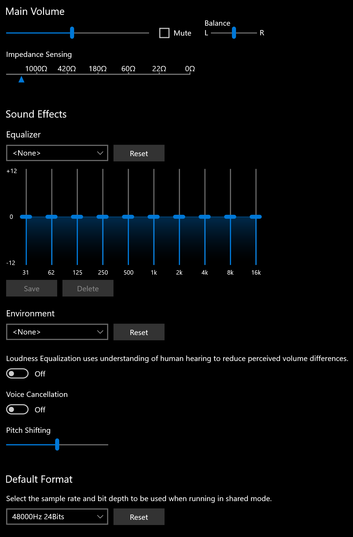

Ich dachte ich hätte den Realtek Treiber damals installiert... anscheinend nicht. Habe ich jetzt nachgeholt, jetzt habe ich eine "Realtek Audio Console" mit diesen Einstellungsmöglichkeiten:
Nur welche von den Reglern muss ich denn wie verändern, um nur den Bass zu reduzieren, aber ansonsten den Sound so wenig wie möglich zu verfälschen?
Den Bassregler meiner alten Soundkarte hatte ich teilweise in Spielen benutzt, da funktionierte das wunderbar, nur der "Wums" war weg, aber die Sounds ansonsten gleich und klar.

Dann musst du via Equalizer die tiefen Frequenzen (links) runter regeln bis dir das Bild besser passt.
