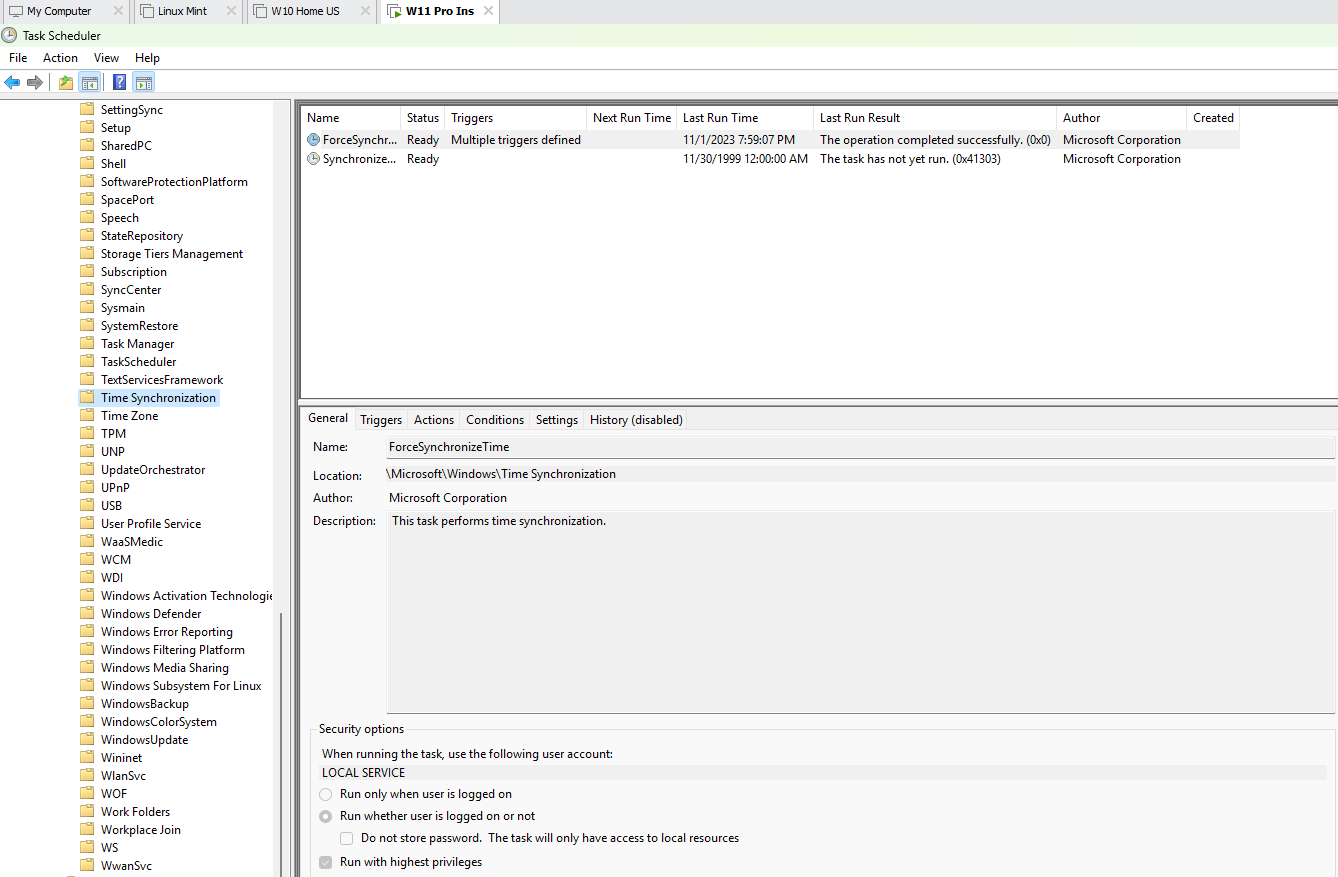

Abgesehen davon gibt es solch Art Task schon unter W11.
Niedlich ist ja, dass da auf bestehnede Netzwerkverbindung getestet wird.
Diesen task kann ich nicht ändern oder diese Aufgabe wenn ich einen Trigger hinzufüge kommt eine Fehlermeldung! "Der Aufegabendienst ist nicht verfügbar, es wird versucht...." kann also die Änderung nicht übernehmen und muss abrechen drücken zu rausgehen!
Du sollst auch den Task nicht aendern sondern als Beispiel nehmen.
Da ist alles drin was noetig ist fuer einen Eigenen. Und man kann den Taskplaner auch administrativ starten, falls es an Rechten fehlt sich einen Task anzulegen.

das geht leider nicht da man ihn nicht komplett anschauen kann, ist alles Benutzerdefniert ohne Einsicht!

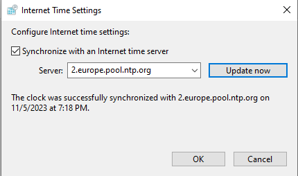

Hier eine Loesung die definitiv unter W10 funktioniert. Eine Zeitquelle muss aktiviert/eingestellt sein sein.
Und ich benutze ein englisches Windows. Also setz das selbst um fuer ein Deutsches.
Als Beispiel hier ein europaeischer Pool von ntp.org. ntp.org nehm ich lieber als die Windows Server.

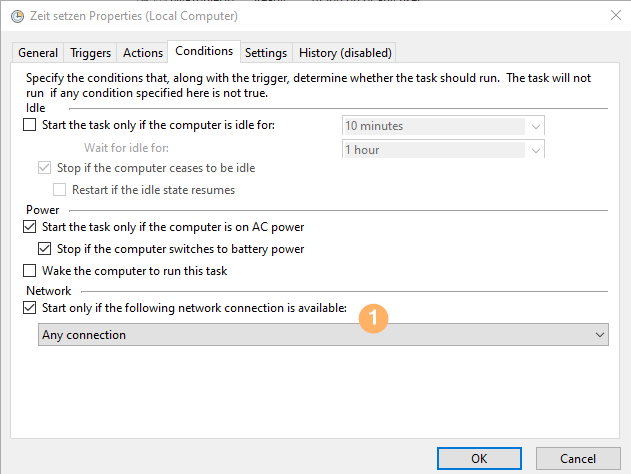

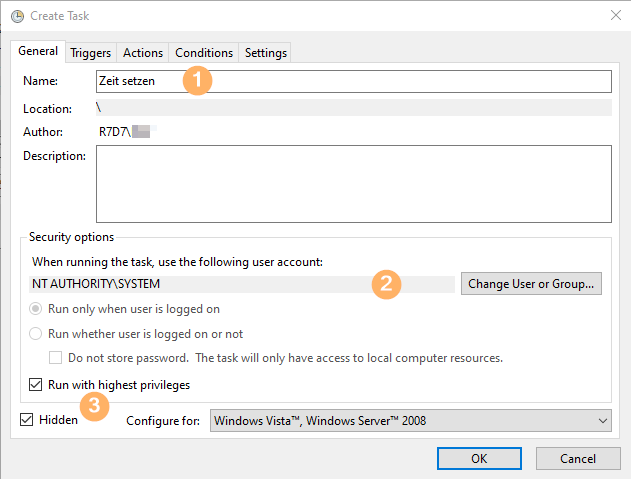

Nun zum Taskscheduler und das machst Du mit einem Konto das administrative Rechte hat auf dem PC!
1. Einen Task erstellen (keinen Basic Task), bei mir heisst der "Zeit setzen"
Lasche General:
2. Nutzer aendern auf System
3. Mit hoechsten Privilegien und Versteckt.

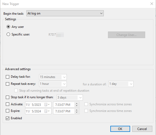

Lasche Triggers -> Neu.
1. Umstellen auf "Bei Anmelden".

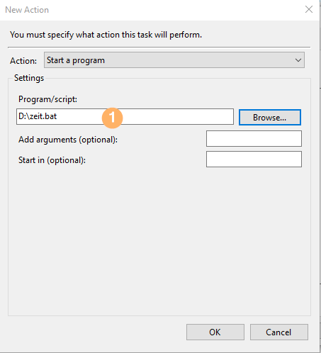

Lasche Actions -> Neu
1. Batch auswaehlen

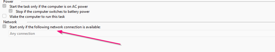

Lasche Conditions
1. Haken bei Starte nur wenn Netzwer... Alle Verbindungen auswaehlen

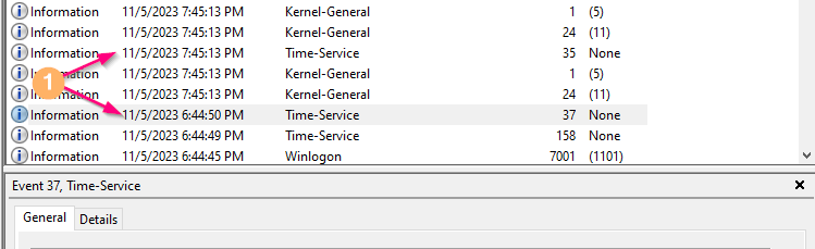

Das war es eigentlich schon. Bei Neustart des PC wurde bei meiner Kiste innerhalb von 20s nach Anmelden die Zeit korrigiert die ich vor Neustart um 1h verstellt habe.
Das es funktioniert, ohne Fehler sieht man an der neu gesetzten Uhrzeit, im Ereignisprotokoll (1) und auch im Task Scheduler (2).
Wenn das nicht klappt, ja ok. Dann ist irgendwas verkehrt bei Dir.

@BFF Super es hat geklappt, der Knackpunkt war wahrscheinlich der Benutzer geändert in SYSTEM!
D a n k e!
habe jetzt nur ein Befehl drin stehen: "w32tm /resync /nowait" und geht auch!
Hatte es genauso gemacht (außer das mit den Netzwerk) und es hatte immer an den Adminrechten gelagen die Verweigerung! SYSTEM hat war Wahrscheinlich die höchsten Rechte mehr als ein Admin!
