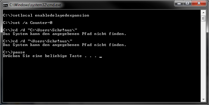

also wenn ich in der cmd das "@echo off" wegmache, gibt die cmd folgende (selbe) Meldung aus:
Sowohl "cd /d C:\Users\Schr!nus\" als auch "cd /d %HOMEPATH%" versucht.
Wenn ich aber "cd /d C:\Users\" in die Batch reinschreibe nimmt er das Verzeichnis.
Anschließendes "cd Schr!nus" gibt wieder die Fehlermeldung aus :(

Ich glaube ich habe mein Problem gefunden...
"setlocal enabledelayedexpansion" entfernen und er wechselt in das Verzeichnis... Auch dir, xcopy und ren funktionieren jetzt.
Darf ich dann den Befehl wohl nicht gleich am Anfang machen, sondern wenn ich es dann für ein paar Funktionen brauche. Und danach gleich wieder mit "setlocal disenabledelayedexpansion" wieder deaktivieren.
