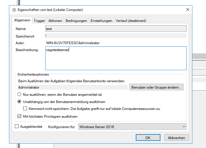

die datei führe ich mit dem Administrator acc aus sowie auch der trigger

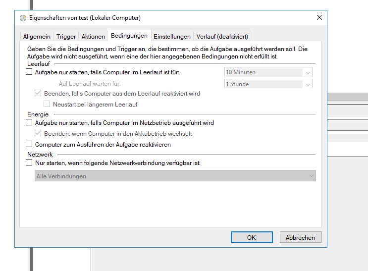

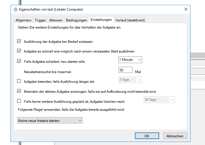

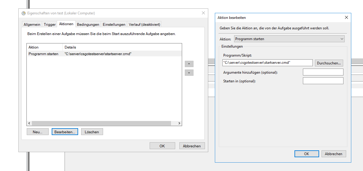

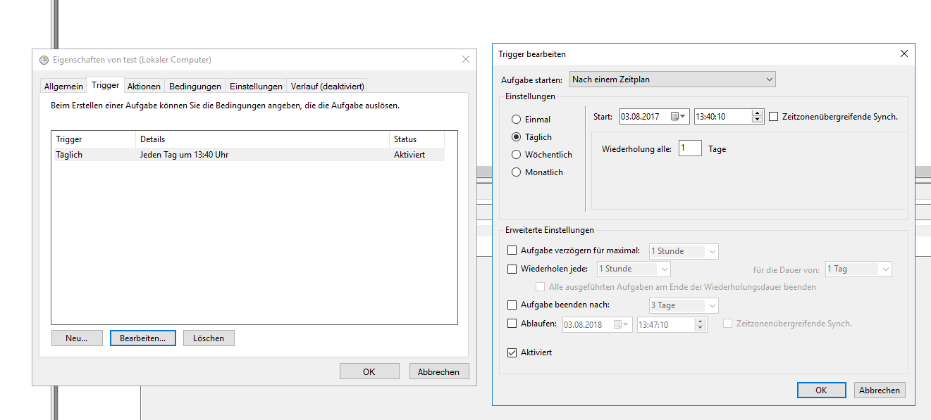

ich habe dies nun mit .cmd probiert und auch bei aufgabenplanung auch geändert. aber leider passiert nix wenn ich die datei versuche zu starten.
ich werde ein paar screenshots hinterlegen damit ihr euch einen kurzen überblick erschaffen könnt.

Hast du in der cmd absolute Pfade verwendet? Wenn du das Script mit dem Taskplaner als Admin startest stehst du erst mal im Home Folder des Admins. Stehen in der cmd jetzt keine kompletten Pfade zu der Server.exe wird sie auch nicht gefunden.
Poste am besten mal noch den Inhalt der cmd.
also in momentan sieht der inhalt so aus
srcds -game csgo -console -usercon +game_type 0 +game_mode 0 +mapgroup mg_active +map de_dust2
es gibt eine srcds.exe und durch diesen srcds -game etcc. wird diese exe ausgeführt.
ich dachte ich müsste nur den pfad angeben wo sich diese batch file bzw diese .cmd sich befindet und gut ist..
Das wird so allein nicht funktionieren da er jetzt versucht C:\Users\Administrator\srcds.exe auszuführen die da sicher nicht liegt. Also entweder in der cmd die Pfad richtig angeben oder im Feld Starten in den Pfad setzen.

Ich sehe das gar nicht, das ist halt der Standard. Mach einfach mal eine cmd auf deinem Rechner auf: Start -> cmd {Enter}
Dann stehst du immer im "Home" Verzeichnis des Benutzers. Im Falle des Administrators also in C:\Users\Administrator. Von dort wird jetzt deine bat Datei aufgerufen. In der steht die srcds.exe soll gestartet werden. Da aber nicht genau definiert ist WO die Datei liegt wird sie im aktuellen Arbeitsverzeichnis gesucht, also unter C:\Users\Administrator.
Der Ort wo eine bat oder cmd Datei liegt bestimmt nicht darüber wo die exe Dateien gesucht werden die darin aufgerufen werden. Das tun das Arbeitsverzeichnis und die PATH Variable.
