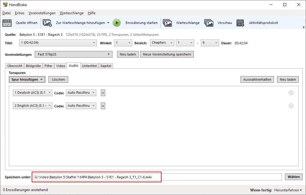

Ich habe die DVDs bereits mit MakeMKV in MKVs gewandelt, möchte die MKVs jetzt aber noch komprimieren. Dazu wollte ich die Batchverarbeitung von Handbrake nutzen. Ich habe als Voreinstellung Fast 576p25 gewählt (sollte ja für DVDs reichen). Handbrake nutzt dann aber nur eine Audiospur. Ich möchte aber sowohl die deutsche als auch die englische Tonspur haben. Ich habe das auch entsprechend in den Audiooptionen ausgewählt (siehe Screenshot). Leider behält er die Audioeinstellungen nur bei der ersten Datei bei. Ich müsste mich also durch jeden Titel (22 pro Staffel) klicken und die Audiooptionen manuell einstellen. Sollte Handbrake die Audiooptionen nicht für jeden Titel so setzen, dass beide Audiospuren übernommen werden? Ich habe ja die Batchverarbeitung gewählt und bin davon ausgegangen, dass die Einstellungen für den ersten Titel auch auf die anderen übernommen werden.

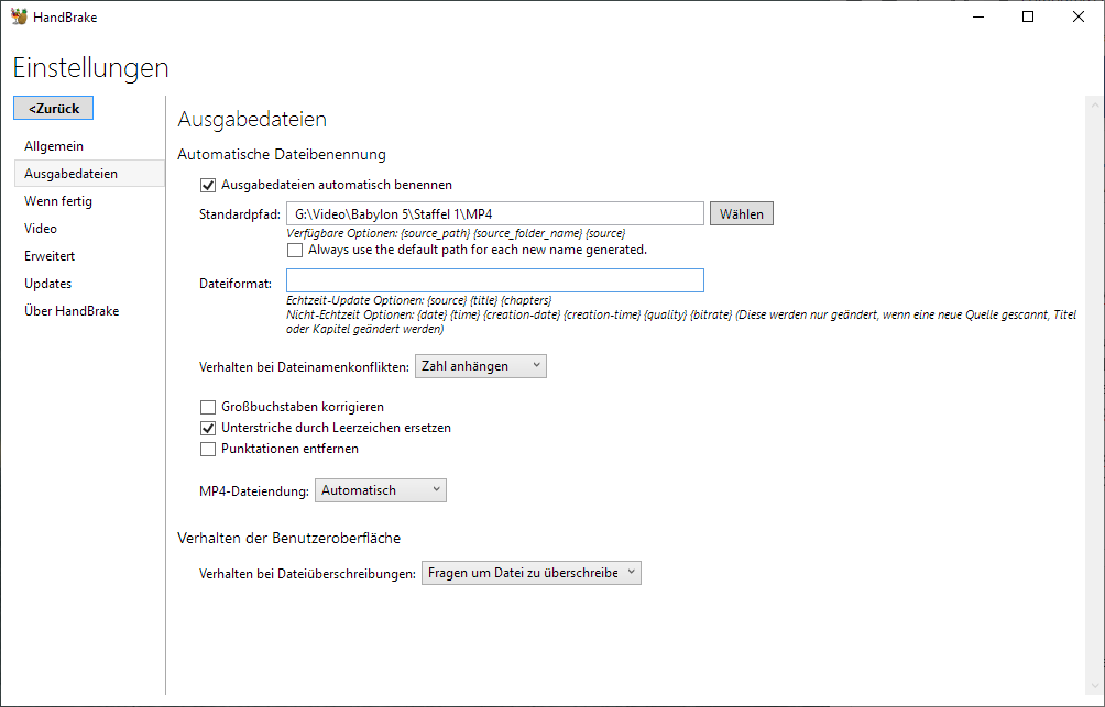

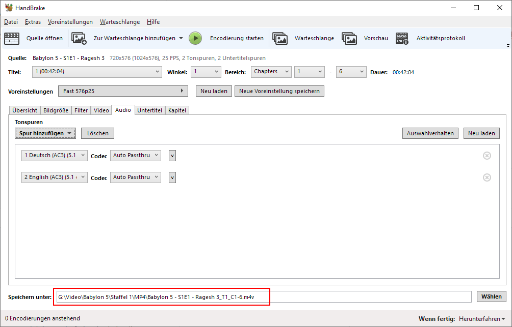

Und wie gewöhne ich Handbrake ab, die Dateien selbstständig umzubenennen? Ich habe die Dateien nach dem Schema "Serie -StaffelEpisode - Episodentitel" benannt. Handbrake hängt aber noch selbstständig was an den Dateinamen an. Aus "Babylon 5 - S1E1 - Ragesh 3" wird dann "Babylon 5 - S1E1 - Ragesh 3_T1_C1-6.m4v". Für die Batchverarbeitung muss ich in den Einstellungen die automatische Dateibenennung aktivieren. Aber obwohl ich bei "Dateiformat" nichts eingetragen habe, fügt Handbrake selbstständig was hinzu. Handbrake soll den Dateinamen nicht ändern, sondern nur die Dateiendung nach dem Konvertieren ändern. Da ich die konvertierten Dateien in einem anderen Ordner speichern lassen, muss doch Handbrake die Dateien nicht umbenennen.

@Mordhorst3k: Genau so habe ich es versucht. Aber trotzdem werden nur im ersten Titel beide Audiospuren hinzugefügt. Das kann man im Queue prüfen, indem man die Einträge im Queue anklickt. Beim ersten Titel passt das noch, bei den anderen ist nur die deutsche Tonspur aktiv. Und da wäre noch das selbstständige Umbenennen der Dateinamen.

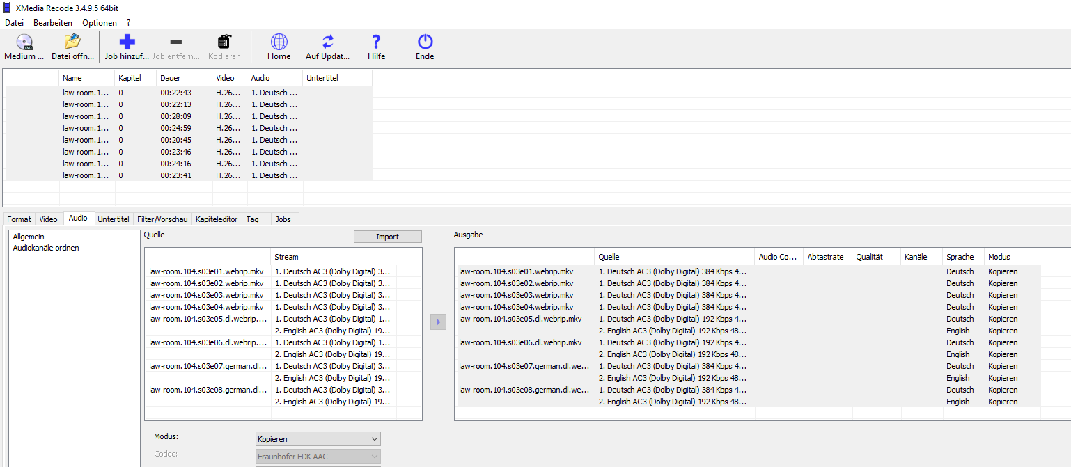

Tja, nennt mich doof, aber auch bei XMediaRecode muss ich die Einstellungen für jeden Job extra vornehmen. Ich habe den Ordner mit den 22 Folgen der Staffel 1 eingelesen. Dann bei Folge 1 die Einstellungen für Video und Audio gemacht (bei Audio möchte ich die deutsche und englische 5.1-Tonspur nur kopieren, sie sollen also erhalten bleiben. Klicke ich aber auf Folge 2, muss ich die Einstellungen (Video und Audio) dort nochmal machen. Es scheint also keine Möglichkeit zu geben, die Einstellungen für Video und Audio von einem Job auf andere zu kopieren.

EDIT: Okay, wenn man alle Dateien markiert, kann man zumindest die Videoeinstellungen für alle gleichzeitig machen. Nur bei den Audioeinstellungen muss ich jeden Eintrag unterhalb des "Audio"-Tabs einmal anklicken und die englische Tonspur hinzufügen. Aber so geht es erst mal.

Das mit dem Audio wusste ich nicht. Vllt gibts dafür auch einen Trick.

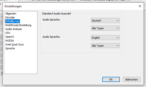

EDIT: Also das kopieren der Audiospur übernimmt er für alle Dateien, wenn du in den Einstellungen des Programms bei "DVD/Bluray" die Audiosprache einmal auf "Deutsch" und einmal auf "English" einstellst.
Da alle Datein markiert sind, änderst du es von "konvertieren" auf "kopieren" und er kopiert beide Audiospuren.

@Zipfelklatscher Lösung gefunden für die Audiospuren :)
