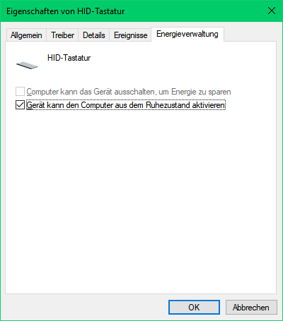

Übrigens, um festzulegen, ob die Tastatur oder die Maus den PC aus dem Standby wecken darf oder nicht, habe ich bisher nie eine Kommandozeile gebraucht, das lässt sich viel einfacher im Geräte-Manager einstellen:
Diese Optionen findet man aber nur in den Gerätekategorieren "Tastaturen" und "Mäuse und andere Zeigegeräte", in den Kategorieren "Eingabegeräte" und "USB-Geräte" ist die Zeile hellgrau und nicht klickbar.
