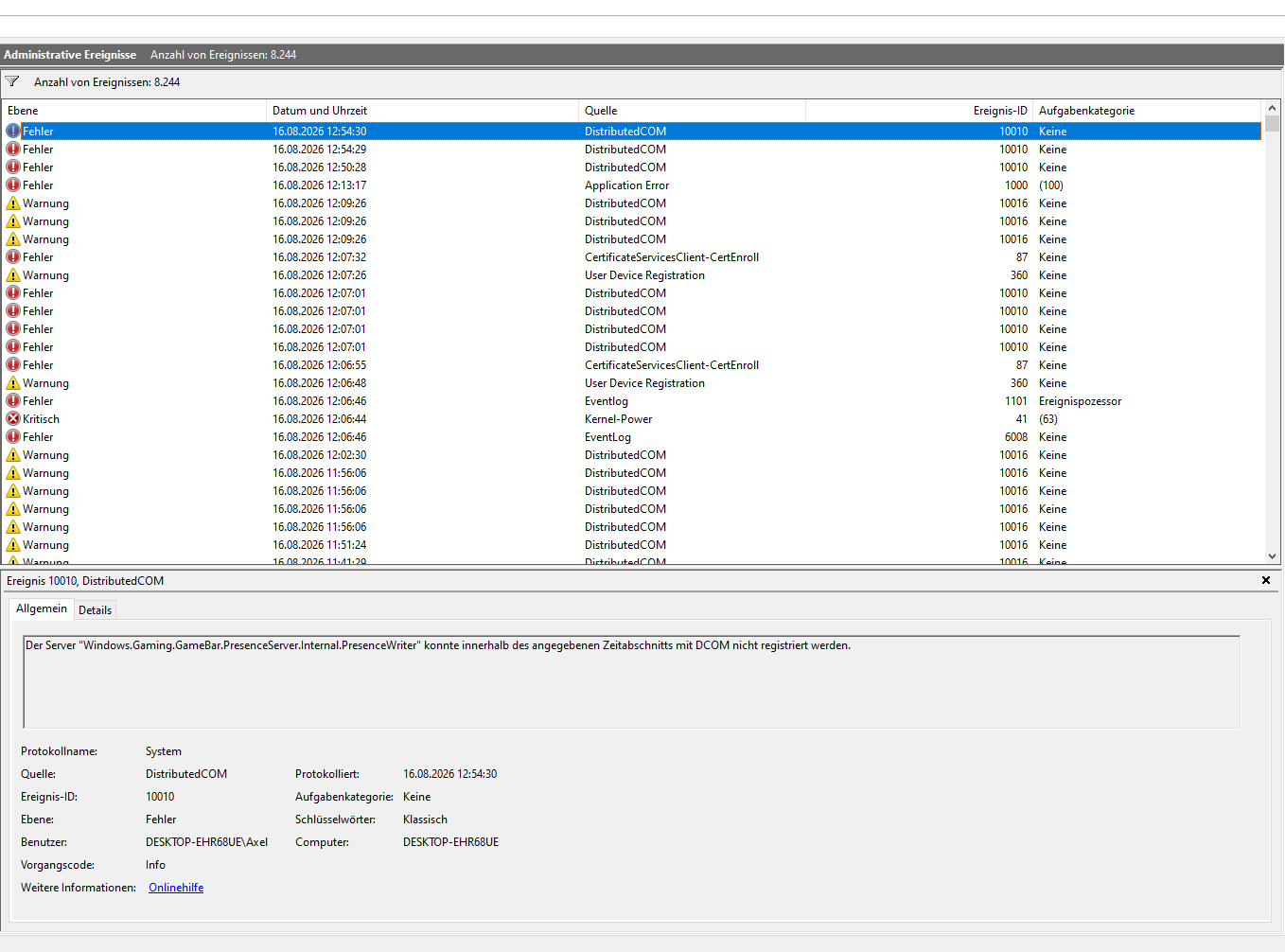

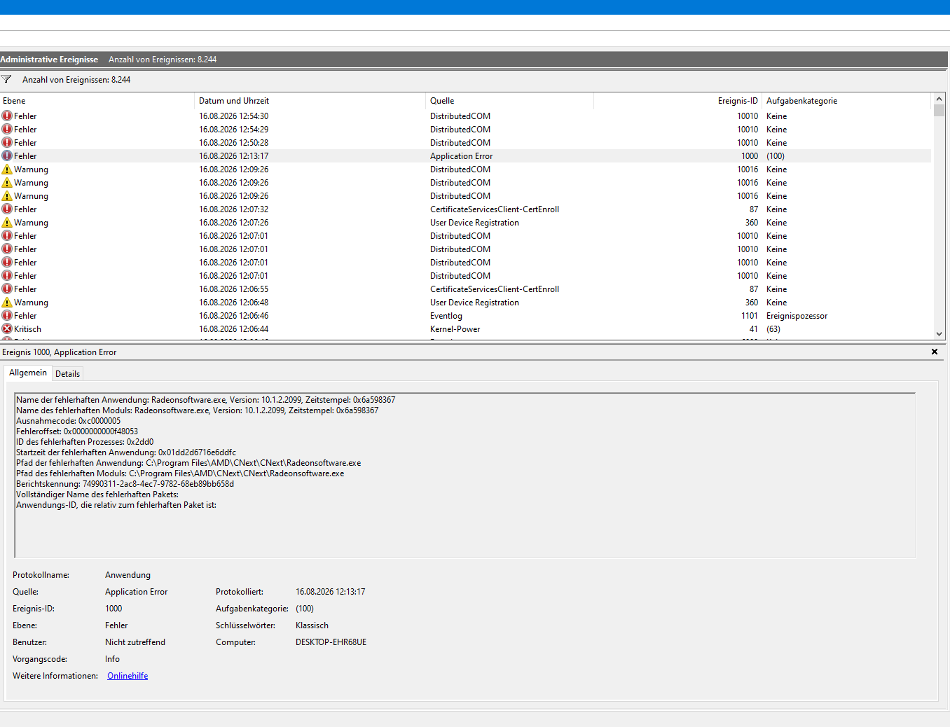

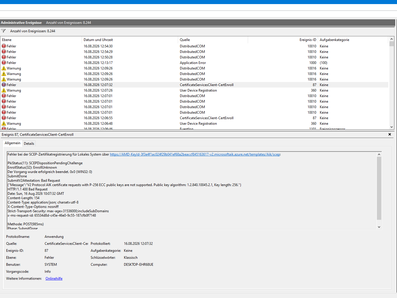

Ich möchte gerne Battlefield spielen, aber wie? Aus der Ereignisanzeige werde ich nicht ganz schlau. Vielleicht macht jemand aktuell ähnliches "durch" oder hatte damit schon einmal zu tun? Ich bin für jede Anregung und Hilfe dankbar und werde auch zeitnah antworten.

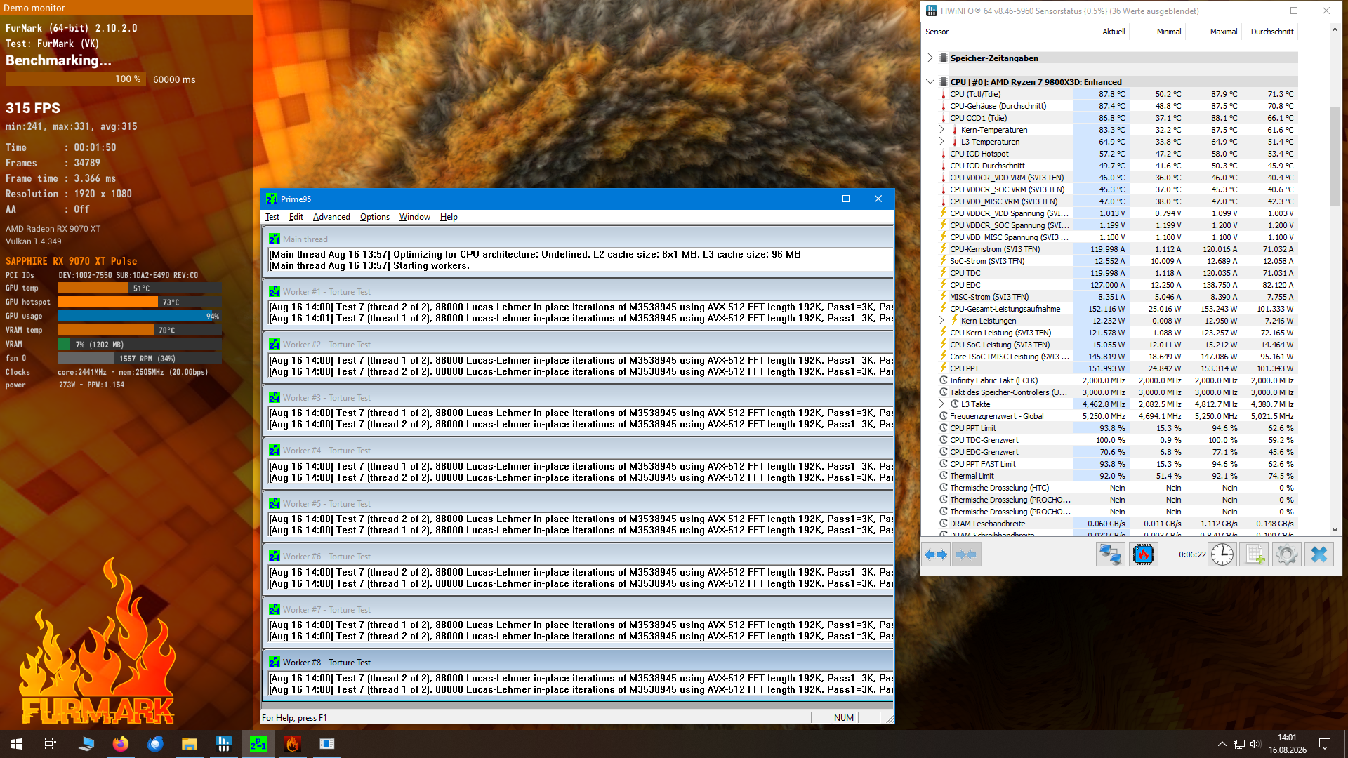

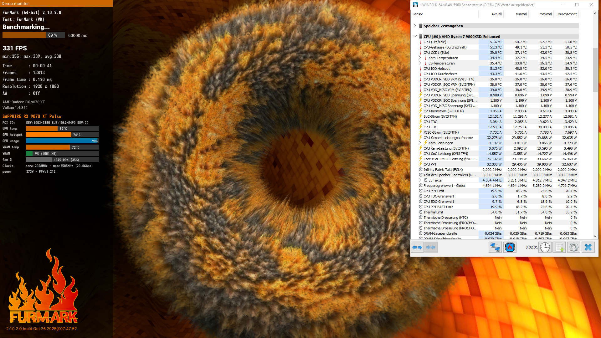

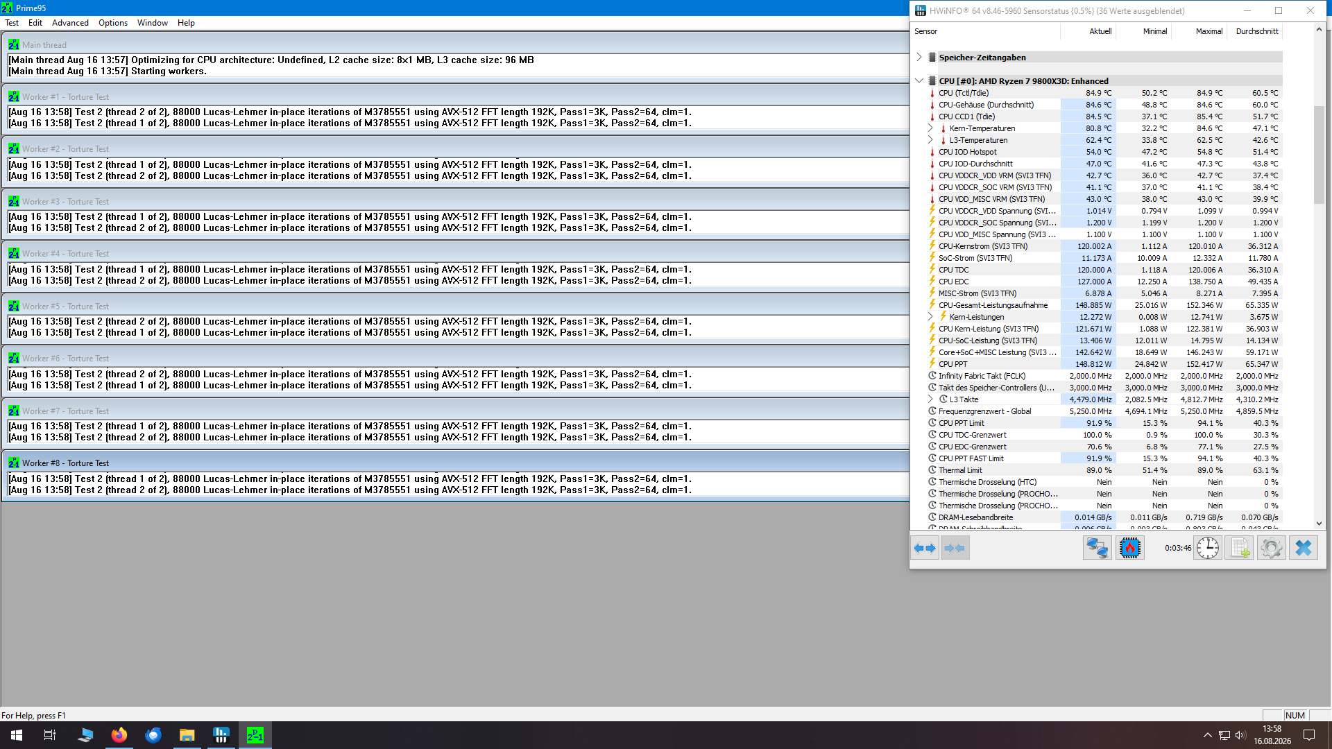

Das ganze beschränkt sich auf Battlefield, so viel habe ich schon herausgefunden. Ich kann hier 2 Stunden lang Furmark und Aida CPU Stress Test laufen lassen und das System kackt nicht ab.
Temperaturen sind für mein 28°C warmes Schlafzimmer, absolut im grünen Bereich. Ich mach gleich mal nen Screenshot von Furmark,Aida CPU Stress Test inkl. HWInfo.

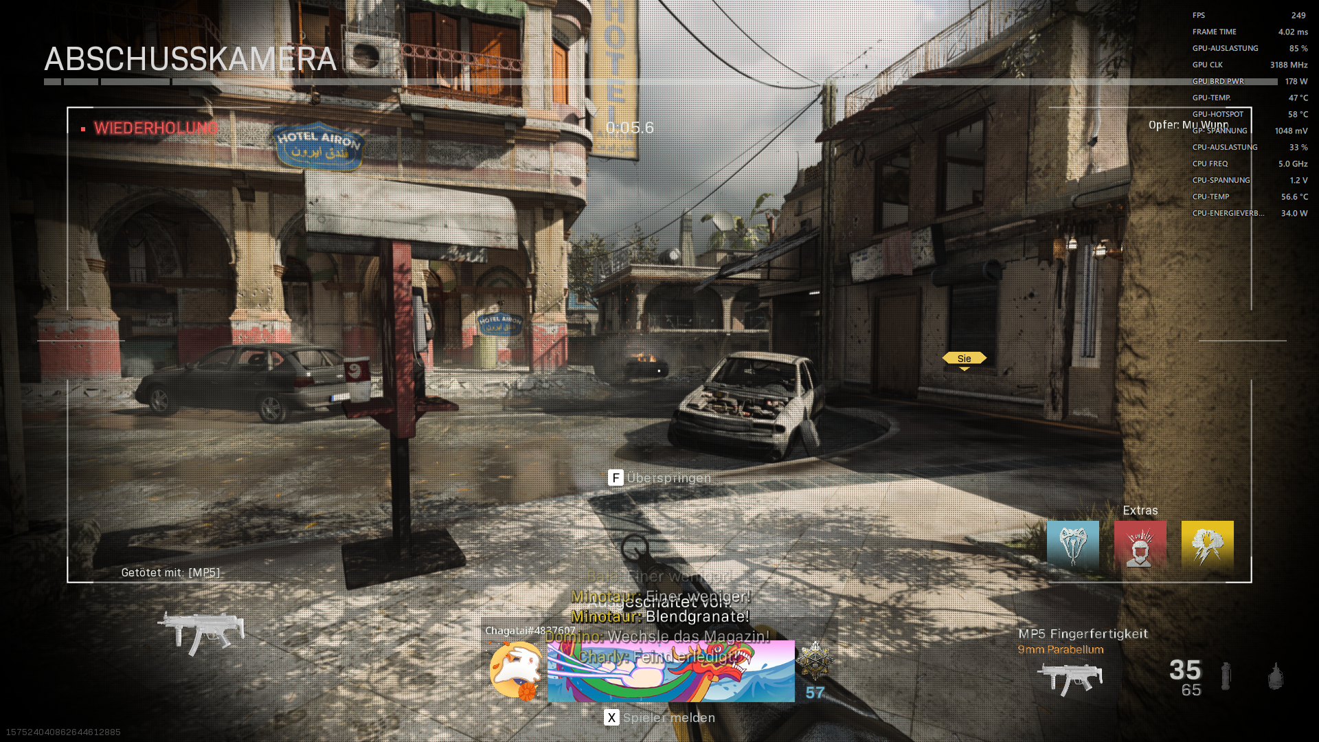

Zeige Dir gleich einen Screenshot von Furmark, Call of Duty. Die Temps sind in Ordnung meiner Meinung nach.
