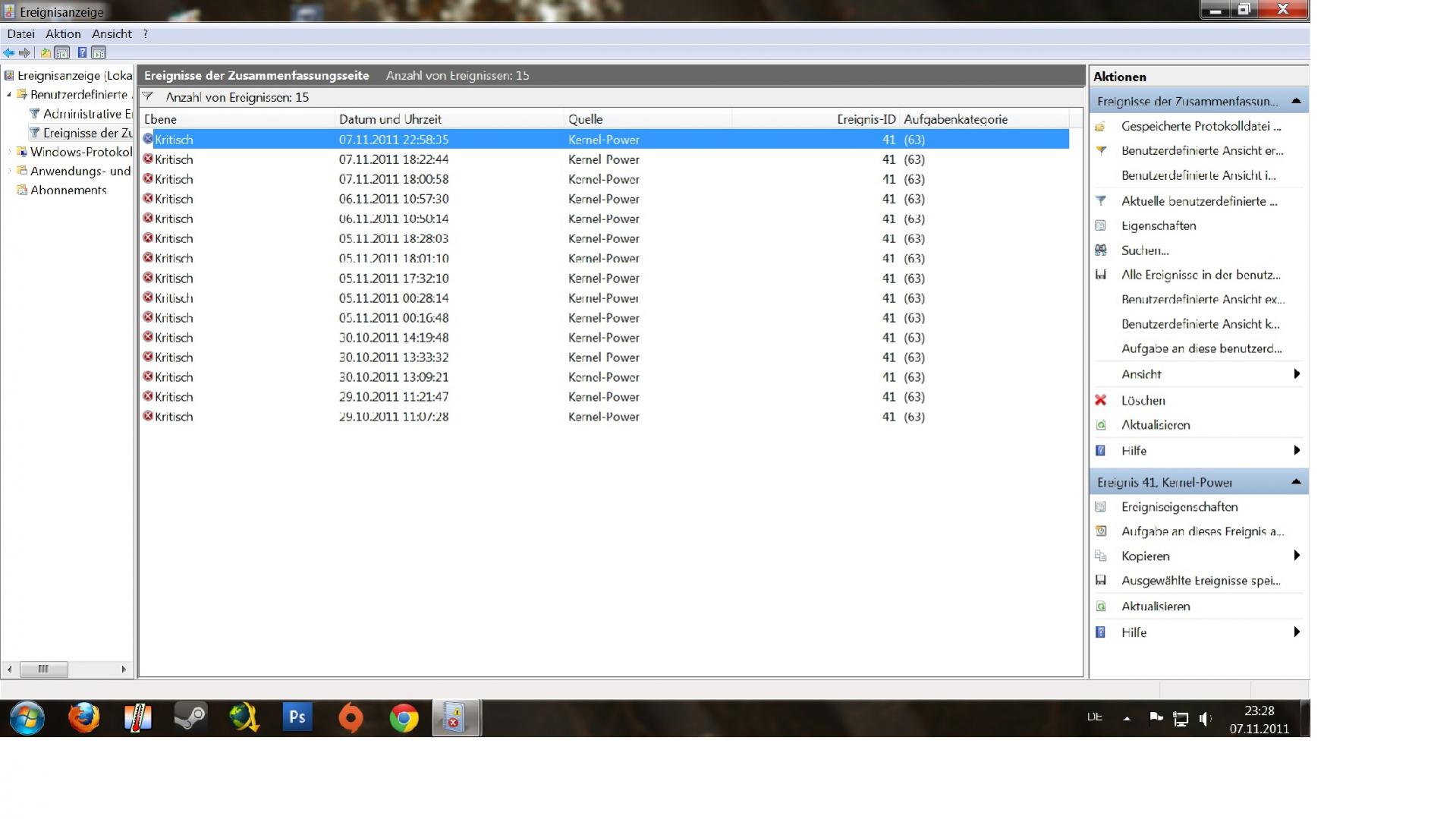

Das zeigt mir das Ereignissprotokoll an....seit dem Spielkauf bis jetzt....immer der selbe Fehler, aber was heist das??? Kernel Power???

Kernel-Power heißt, dass dein PC plötzlich recht hart abgestürzt ist, richtig grob beschrieben. Sowas passiert z.B. wenn das Netzteil oder die CPU sich wegen Überhitzung nicht drosseln sondern ausschalten oder wenn dein RAM fehlerhaft ist.
Teste doch einmal alles durch und geh davon aus, dass kein Spiel vorher deinen Rechner so beansprucht hat wie BF3.
