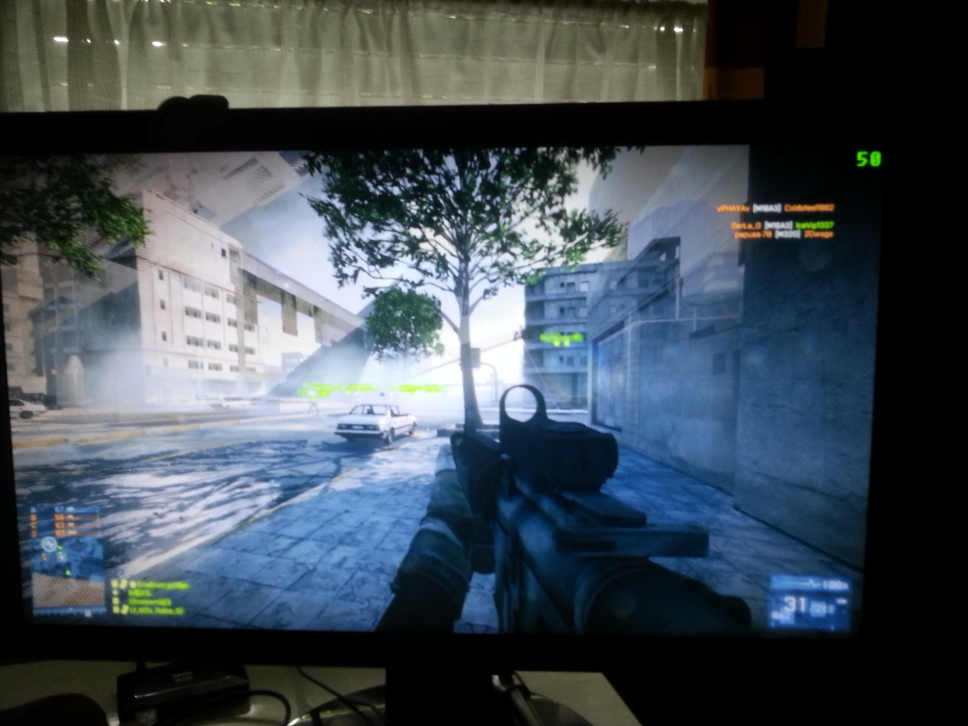

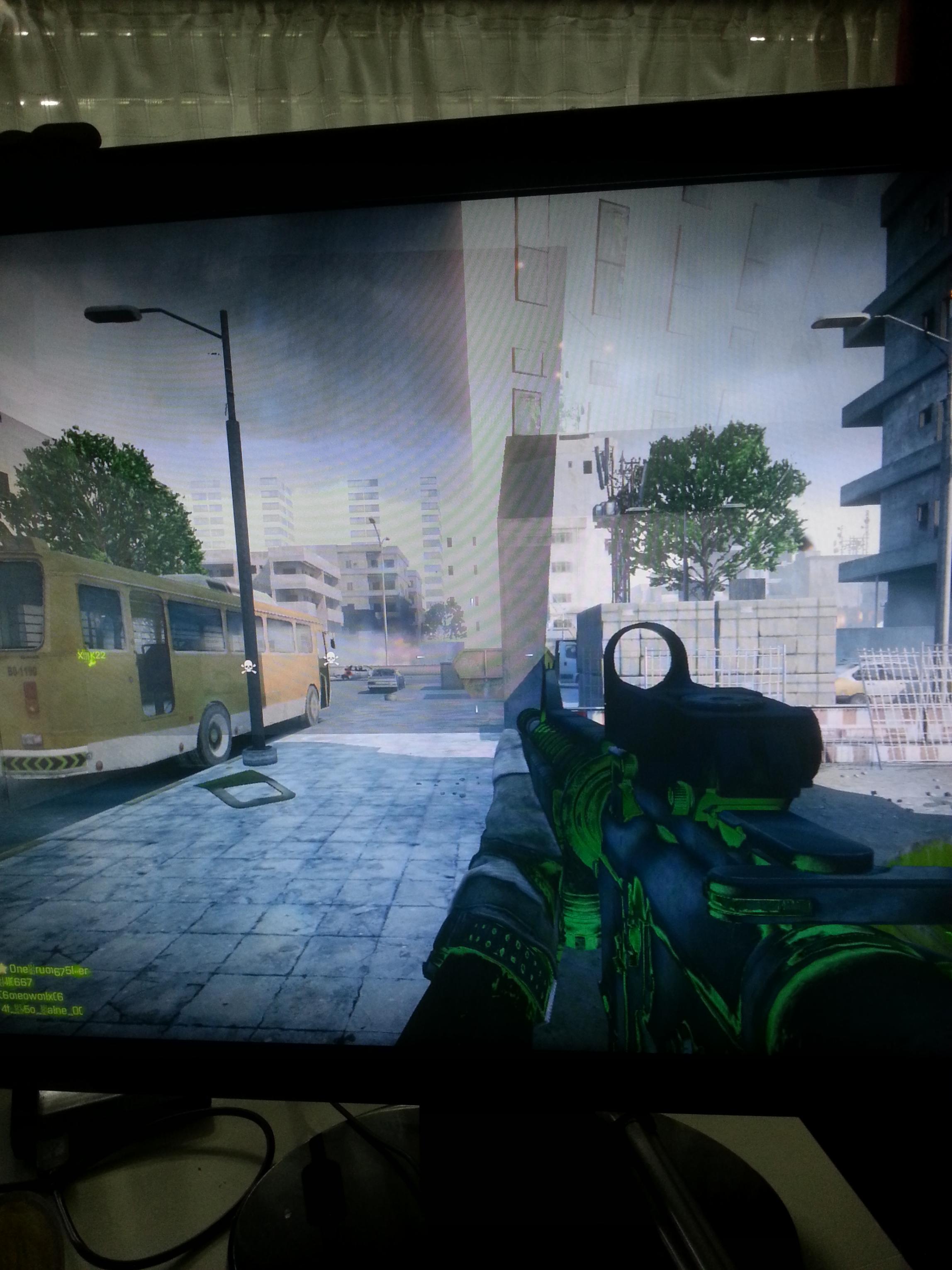

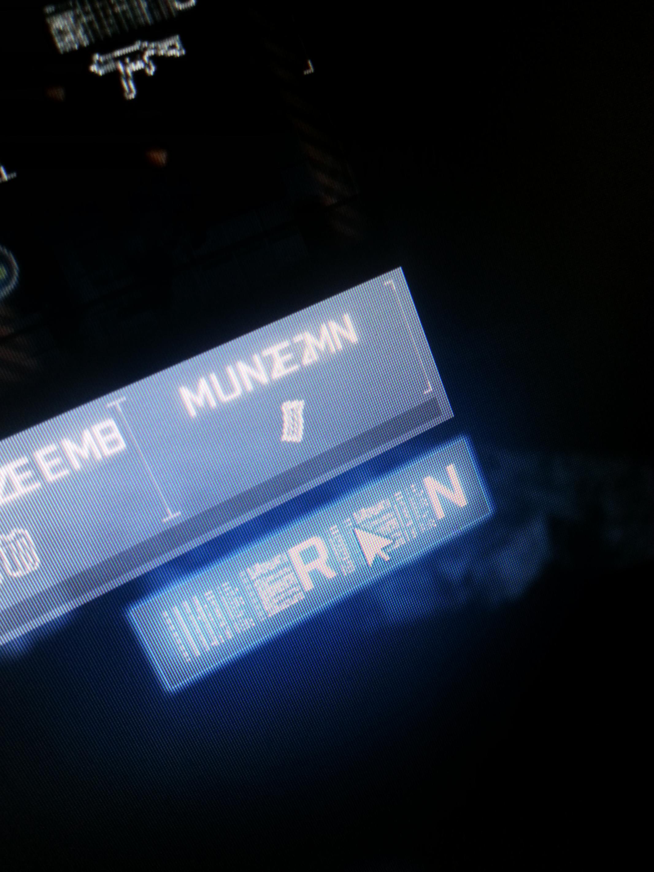

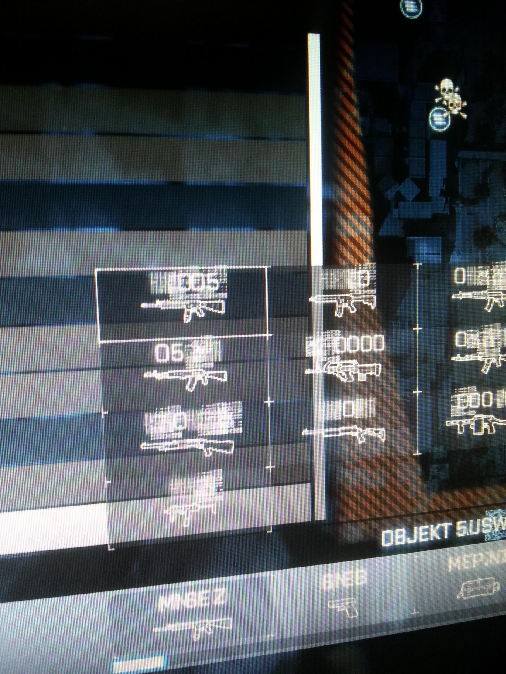

Hey Leute,
habe seit einiger Zeit das Problem das mein BF3 nach ein paar Minuten(!) spielen sehr starte Texturenfehler bekommt.
Meine Hardware:
Nvidia GeForce GTX 550 Ti @ 900 MHz (Ohne OC)
RAM: 8GB
CPU: Intel Core i5-2320 @ 3,0 GHz
System: Windows 7 HP 64-Bit
Mein Graka Treiber: 320.18 WHQL
Bilder im Anhang :p
Hoffe ihr könnt mir helfen

Temperatur-Probleme?
Wie heiß ist es in Deinem Gehäuse?
Mit welcher Auflösung bzw. Qualität spielst Du (Hat Auswirkungen auf die Temps der Karte).
Wobei die GTX550Ti auch nicht gerade die ÜBER Bf3 Graka ist...
GPUZ und Temps überprüfen.
MeniX schrieb:
Würde den älteren Treiber installieren der den du hast macht Probleme.
War das nicht der, der angeblich auch die älteren (400er und 500er) zerstört? :D
Aber ich würde auch als erstes mal einen älteren nehmen.
Ich spiele auf Niedrig. Also Individuell und ALLES AUS.
Temperatur ist ingame 74 Grad Celsius.
Ich probiere es mal mit dem Treiber :)
Wie schon gesagt wurde ^^ Die Fehler sehen auf jeden Fall so aus und werden vermutlich immer schlimmer wenn du noch ein paar Minuten spielst?
jo ^^ wird immer schlimmer und irgendwann hängt es dann komplett und ich bekomm nen directx fehler :D
treiber laden runter :)
Treiber vor 31x.xx nehmen, alles was danach kam, wie z.b. 314.22, kann diese Probleme verursachen. Hatte ich selbst schon
daaanke leute, mit dem 114.22 treiber läuft es über 80 fps und es gibt keine fehler mehr!
