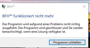

Hallo!
Wer kennt es nicht:
Passiert jedes mal beim Spiel neu starten.
Ausser ich lösche die 2 Dateien in C:\Users\*\Documents\BFH\cache
MantlePipelineCache.db
MantlePipelineCache2.db
Dann kann ich zokken, ohne Probleme.
Graka Treiber schon neu installiert, Spiel in Origin schon repariert.
kannst dich bei AMD für den 16.5.2 Treiber bedanken. Das Problem besteht nur wenn man Mantle verwendet und daher wird es wohl nicht behoben werden: https://community.amd.com/message/2723595
Dirty fix:
I replaced the amdmantle64.dll in windows/system32 with the one from 16.5.1 and it now works. Also works if I put the amdmantle64.dll from 16.5.1 inside my bf4 folder (Origin Games/Battlefield 4), it's called dll injection.
The first method is system wide, the second is for BF4 only. It could be that this amdmantle64.dll is used for the Vulkan API in the future, so replacing it system wide is not the best idea. So just copy an old (<16.5.2) amdmantle64.dll in your C:\Program Files (x86)\Origin Games\Battlefield 4 folder and you're fine.
If you got problems with recording with plays.tv, you have to use the system wide method.
Now I hope that I won't get banned by PB for that new dll in my BF4 folder.
Here you can get more info and the mantle dll files of all recent drivers: http://forums.guru3d.com/showthread.php?t=399547
https://www.reddit.com/r/battlefield_4/comments/4k40ea/radeon_1652_driver_breaks_mantle/
Naja,
Danke für die schnelle Antworten, werde mal n downgrade probieren.
Mit Direct x habe ich viel weniger Frames.
Notfalls bleib ich dann beim löschen.
Pontifex Maximu
amd antexten ,das darf doch wohl nicht sein....erst brüsten dann scheisse bauen ...
Wenn mein englisch besser wäre, würde ich das vielleicht machen.
Habe den voherigen Treiber installiert (Crimson Edition 16.5.1 Hotfix vom 5/4/2016) und damit mein Problem behoben.
Downgrade war mal wieder n bischen gefummel, musste den Display Driver Uninstaller (DDU) benutzen.
Von der Performance merke ich kein Unterschied.
