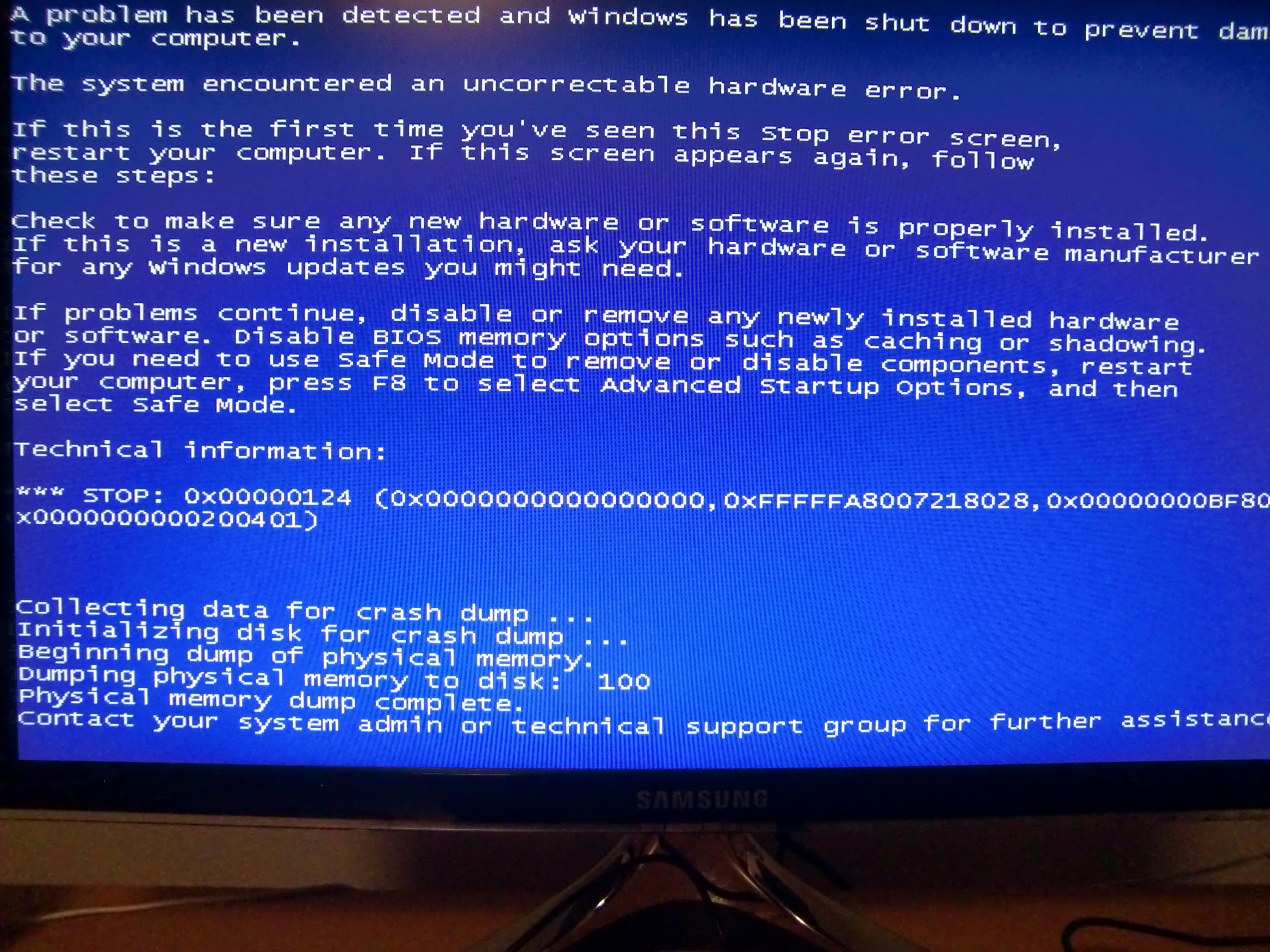

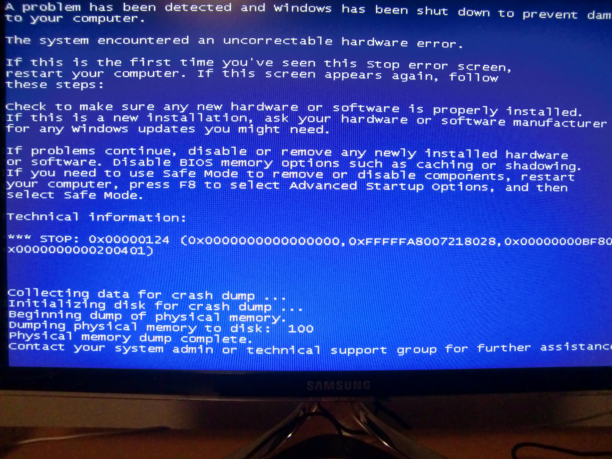

So ich habe jetzt ein Foto von dem Bluescreen gemacht:
Bin jetzt richtig fertig, ein unreparierbarer Hardwarefehler bei einem komplett neuen und selber zusammengebauten PC :-(
Wie kriege ich jetzt raus welches Teil ich zurück schicken muss? Wie kann ich beweisen, dass ich beim Zusammenbau den Defekt nicht selber herbeigeführt habe?
Bin echt ratlos und niedergeschlagen.
Skelo

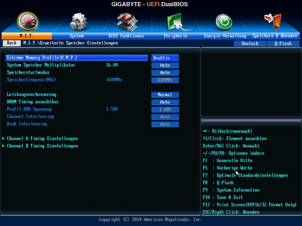

Auf welchen Spannungen und Timings läuft dein RAM? Habe des öfteren schon gesehen, dass im Bios falsche Werte eingestellt sind, die dann unweigerlich zu Bluescreens führen. Das wird auch nicht zwangsläufig von Memtest erkannt.

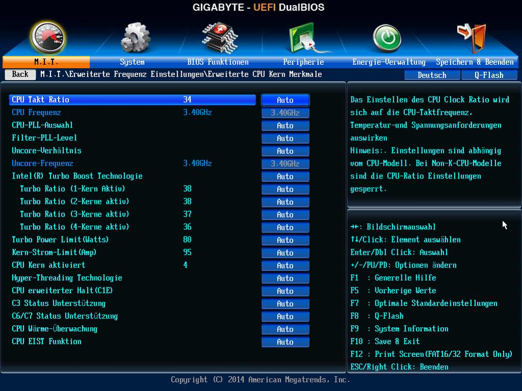

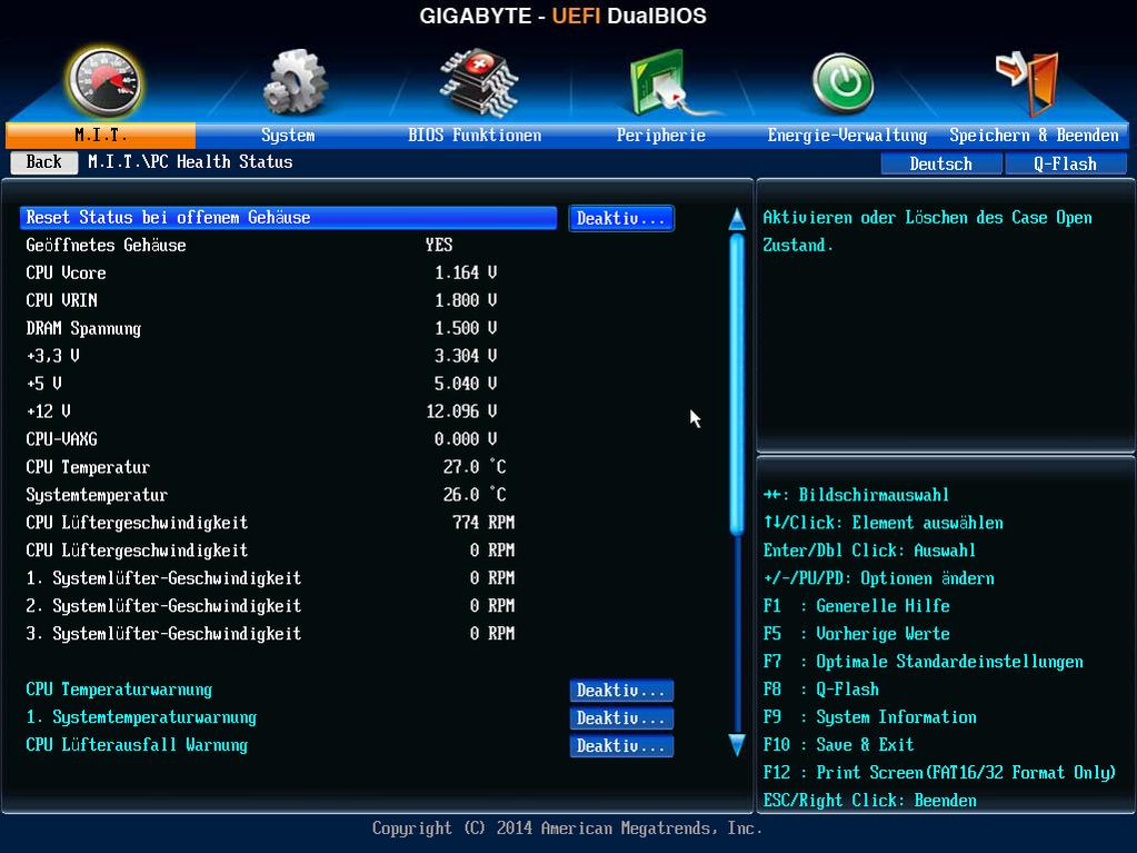

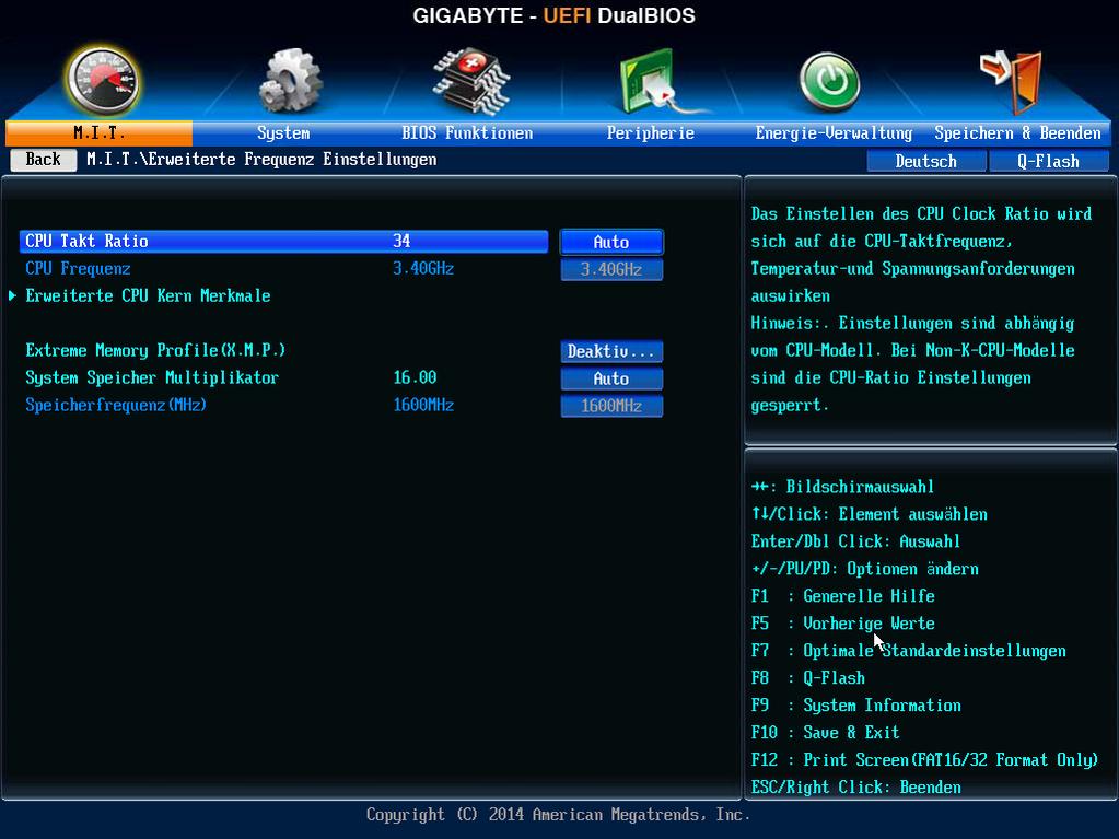

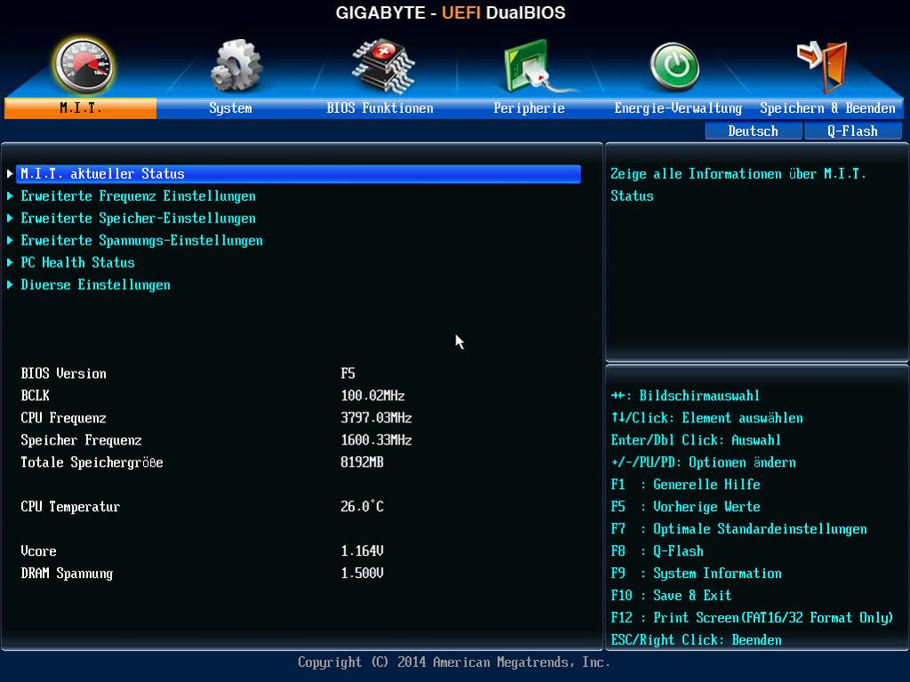

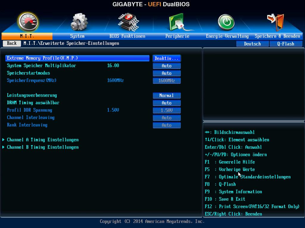

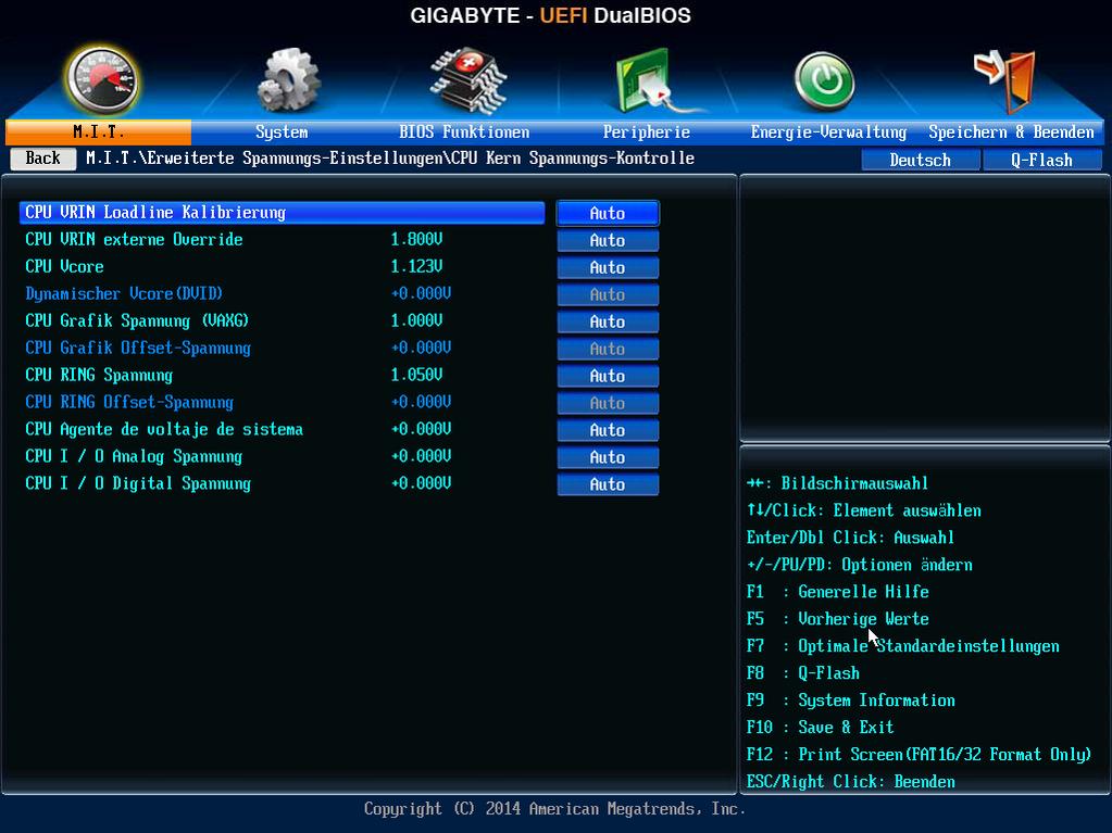

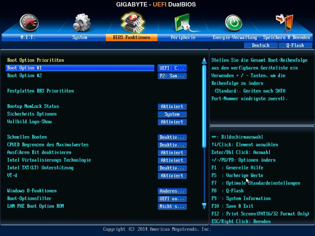

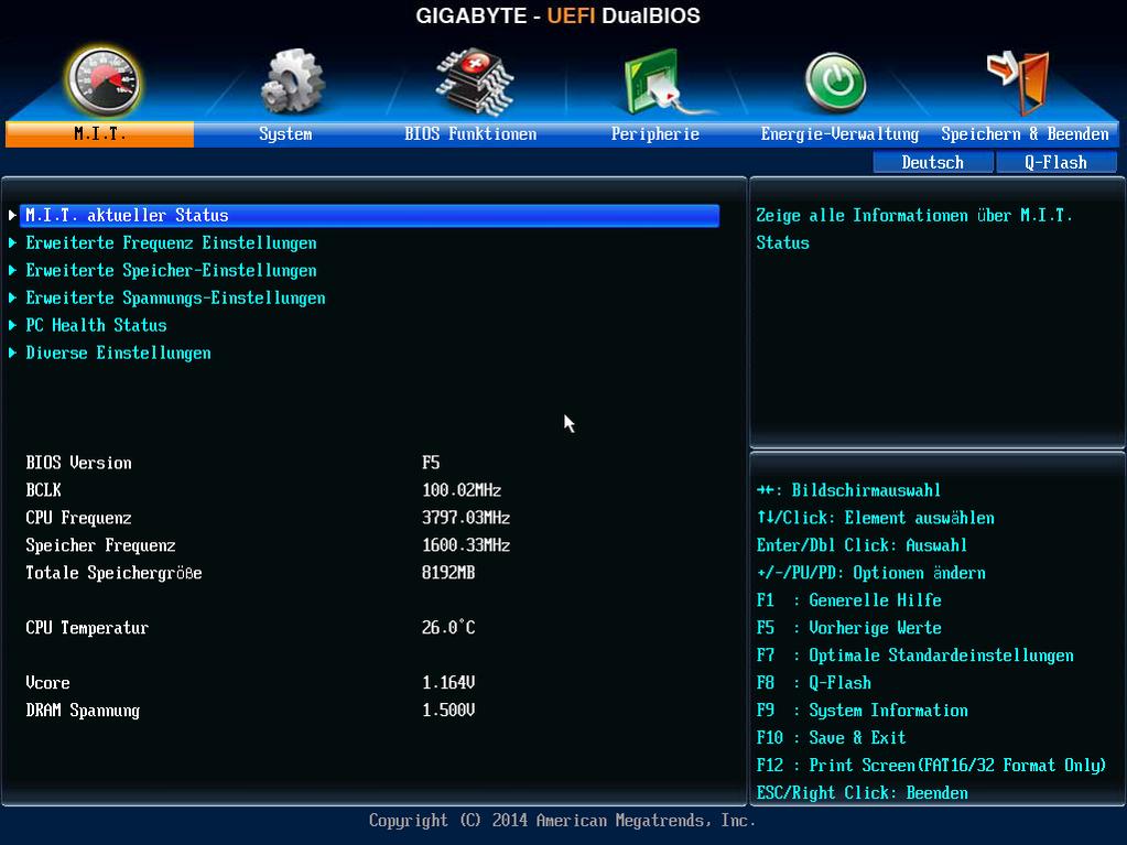

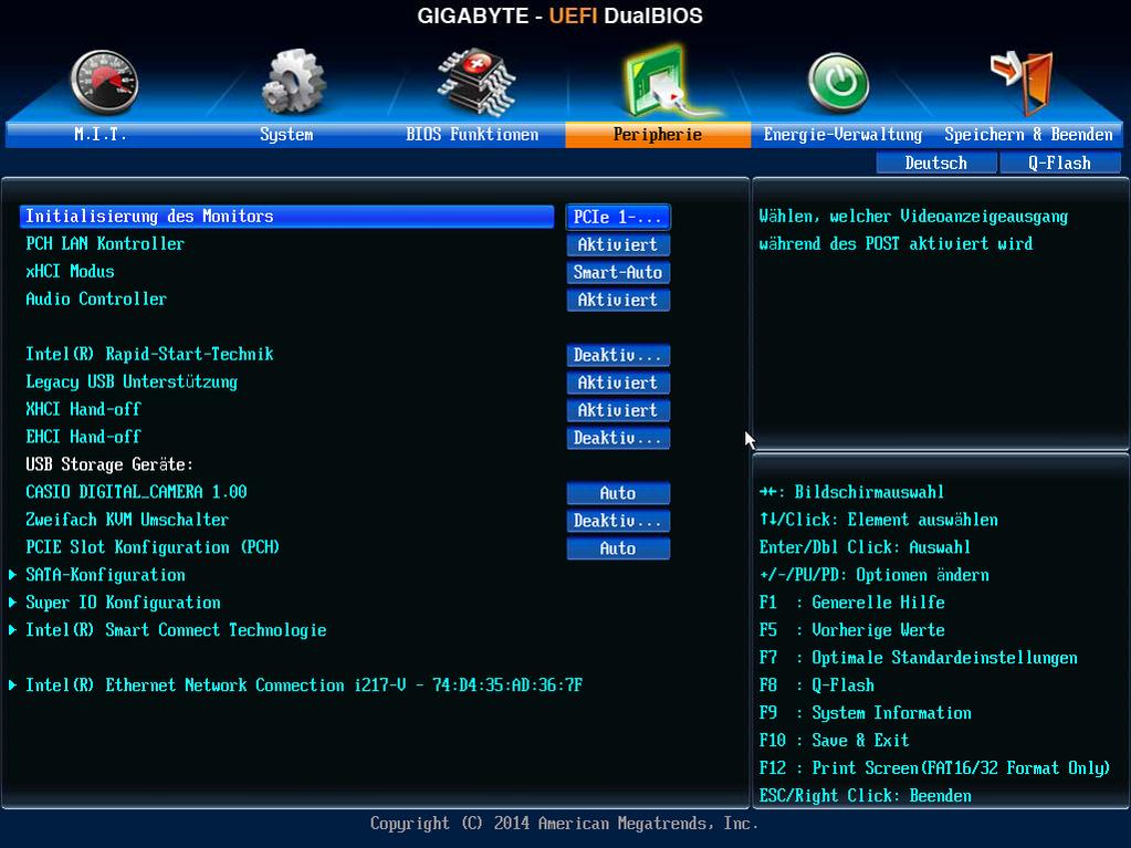

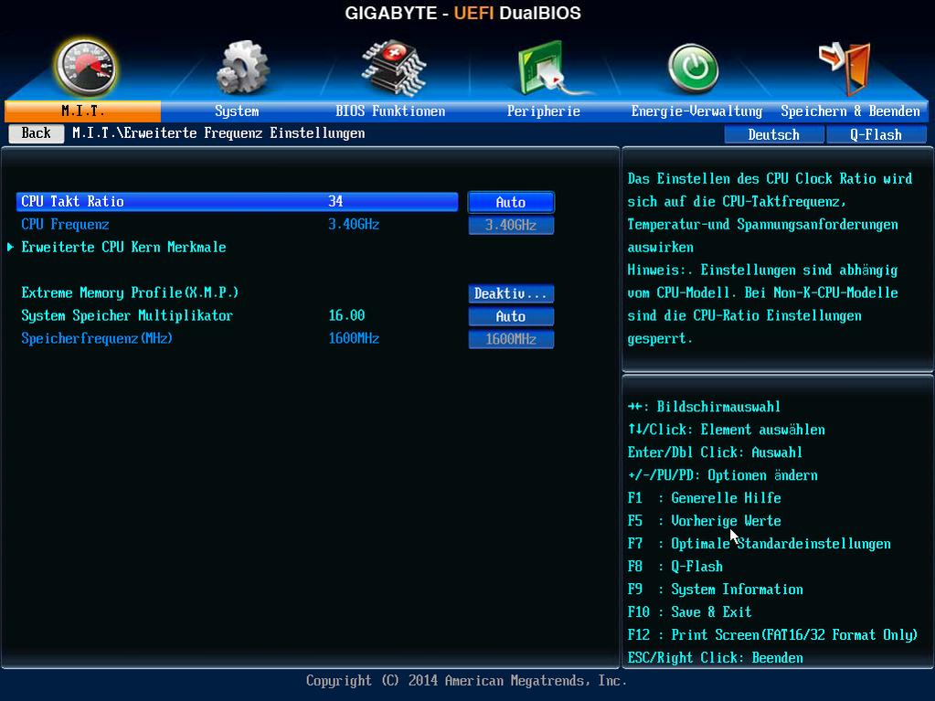

So, habe mal ein paar Screenshots vom BIOS gemacht. Wenn ihr mehr braucht, einfach sagen welche. Vielen Dank. Ich hoffe man kann irgendwas entdecken, was meine Bluescreens erklären könnte.
140830084334.jpg140830084320.jpg140830084309.jpg140830084250.jpg140830084346.jpg140830084351.jpg140830084358.jpg140830084410.jpg140830084416.jpg140830084434.jpg
Vielen Dank!
klampf schrieb:
Du kannst es auch erstmal ohne die zusätzliche Grafikkarte probieren und nur die interne Intel Grafik verwenden. Ist ein Teil HW weniger zum Testen.
Oops, vergiß es. Ich hatte vergessen, dass Du nen Xeon ohne Grafik verbaut hast.
Zum Bios.
Die Speicher-Settings sehen richtig aus. Du könntest allerdings XMP (extreme memory profile) aktivieren.

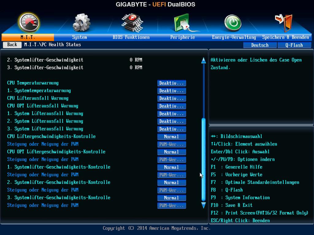

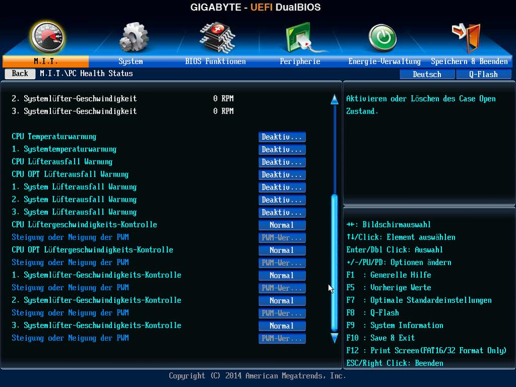

Warum sind alle Lüfter auf 0 upm?

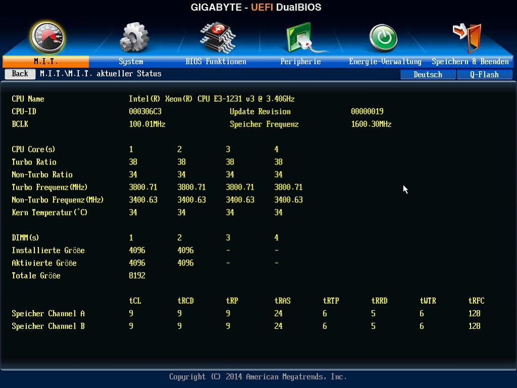

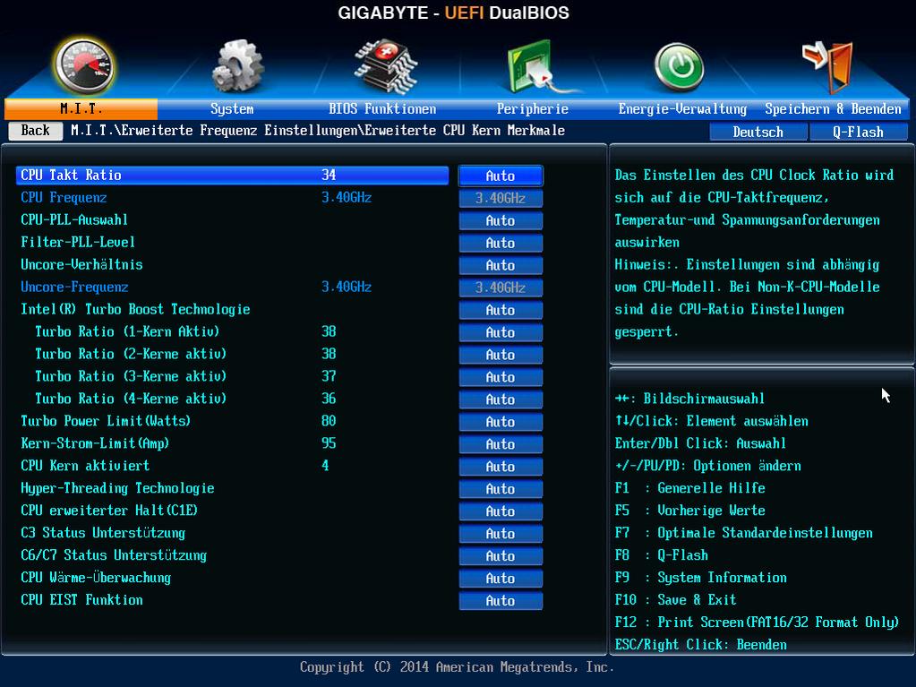

Was mich auf dem ersten Screen etwas stutzig macht, ist die Auflistung der CPU Cores mit dem Takt.
Ist damit gemeint, dass er auch mit 4 aktiven Cores auf volle Taktrate von 3,8 GHz geht?
Das wäre dann schon eine Übertaktung.
Warum die Gehäuselüfter auf 0 rpm stehen weis ich nicht. Ich habe gerade nachgeschaut, alle 3 Gehäuselüfter funktionieren. Eventuell habe ich was falsch angeschlossen :-(
Wegen dem ersten Screenshot habe ich auch keine Ahnung, eingestellt habe ich nichts. Es ist im Prinzip alles noch so, wie es war.

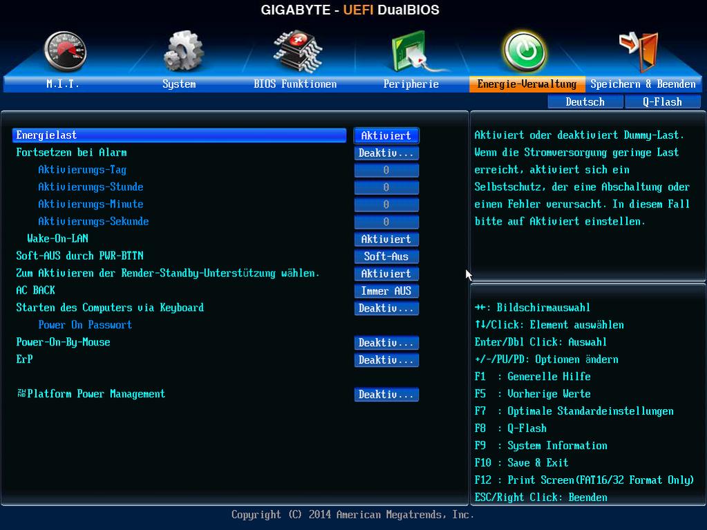

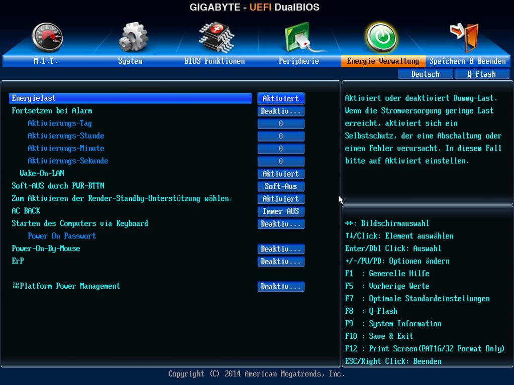

Habe die Funktion "Energielast" auf aktiviert gestellt, USB Treiber neu installiert, SSD Firmware aktualisiert und trotzdem immer noch der selbe Fehler

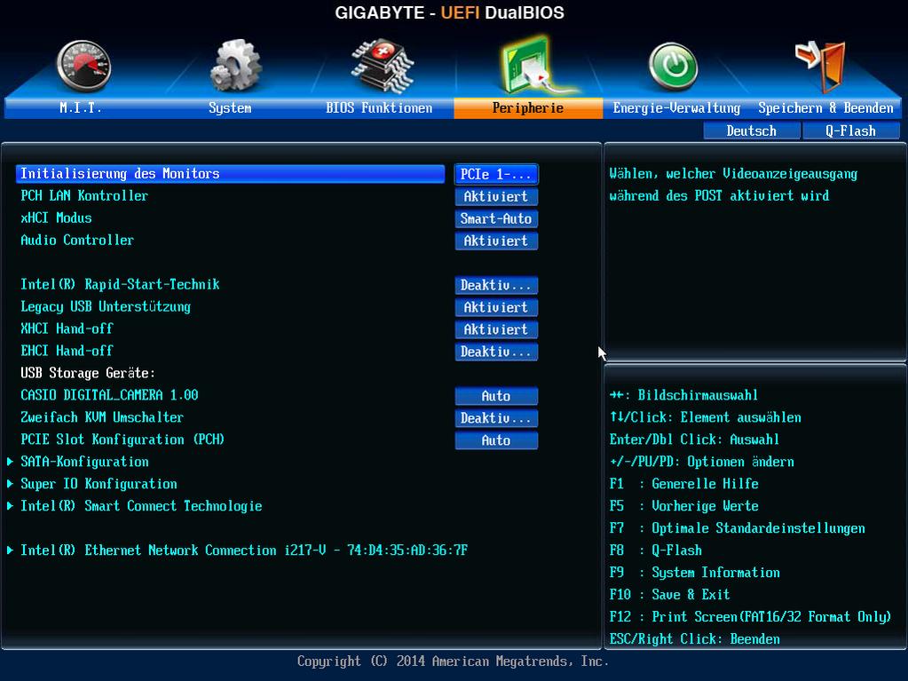

also finde kein Fehler in der Konfiguration, vllt ein Fehler im CMOS des BIOS. Ich würde mal die Setup-Defaults oder die Optimized-Setup-Defaults laden und beim Beenden im BIOS speichern.
VORSICHT bevor du das BIOS verlässt, Bild 9 , erster Punkt die "PCIe 1" Grafikkarte noch einrichten !!! *_*
Habe das Bios schon auf Standard zurückgestellt.
Was meinst du mit der Grafikkarte einrichten? Ich kann da nur zwischen PCIe1, PCIe2, PCI und IGF (oder so) wählen.
Die Grafikkartentreiber sind eigentlich installiert.
na wenn jetzt Bild da ist , isses ja gut. Wenns vorher schon mal gemacht wurde , trotzdem nochma durchführen.
