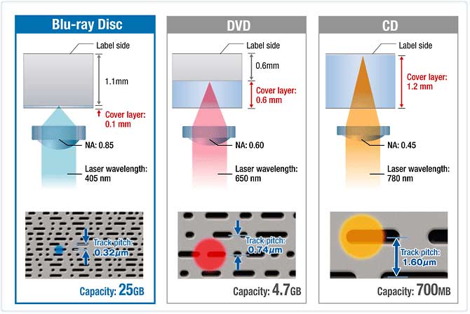

Mich hat die Kratzfestigkeit der Unterseite der BDR + BDR MDisc beeindruckt. Viel härter als bei DVD/CD (wo schon durch das Wischen mit einem Tuch feine Kratzer entdstehen).
Man sollte beachten, dass die Datenträgerschicht an einer ganz anderen Stelle liegt. Während sie sich bei CDs quasi direkt unter dem Label befindet (deswegen sind Kratzer auf der Seite auch viel schlimmer), liegt sie bei BDs gegenüber auf der unteren Seite. Daher muss die Schutzschicht dort auch viel härter sein.
