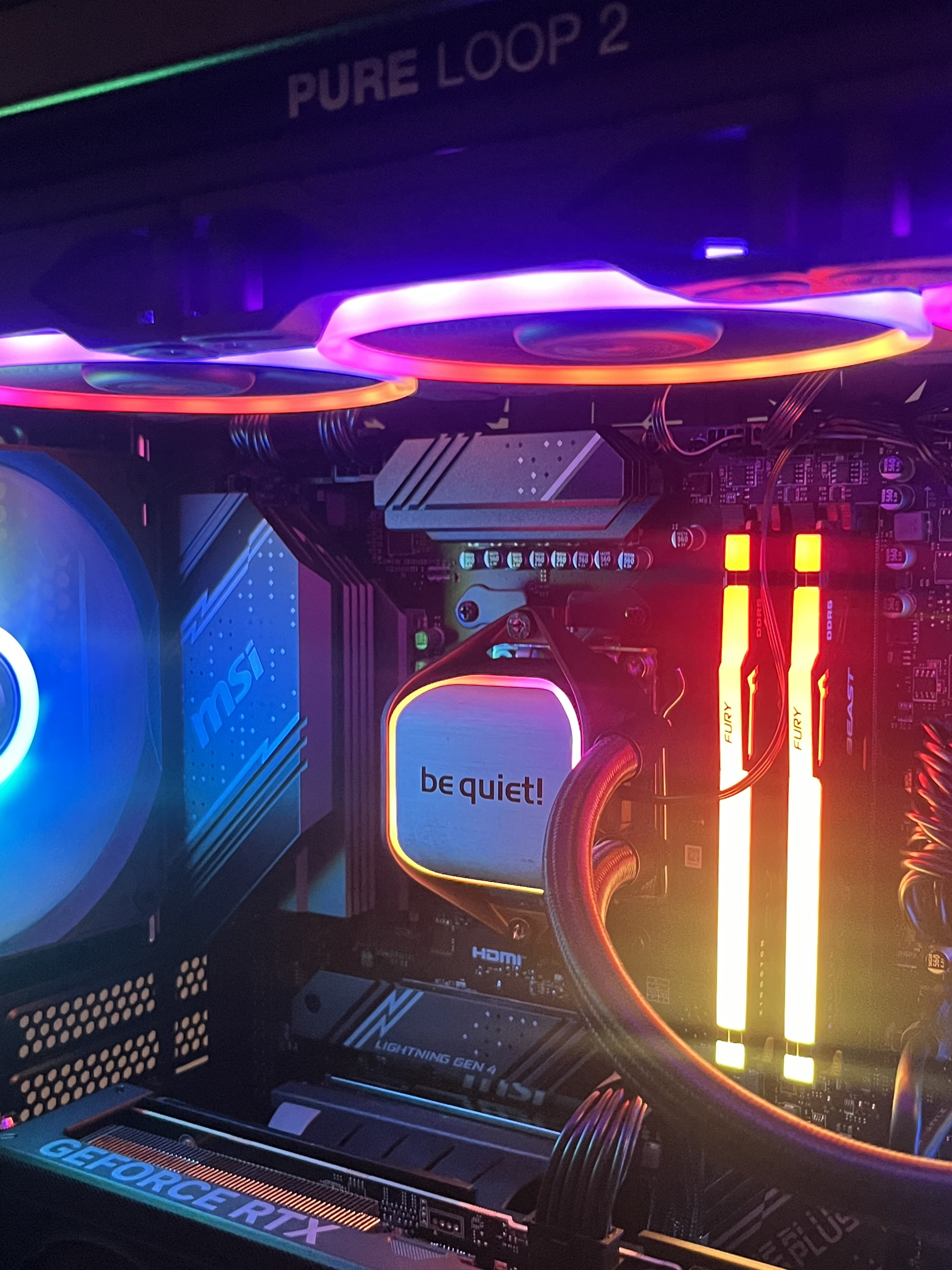

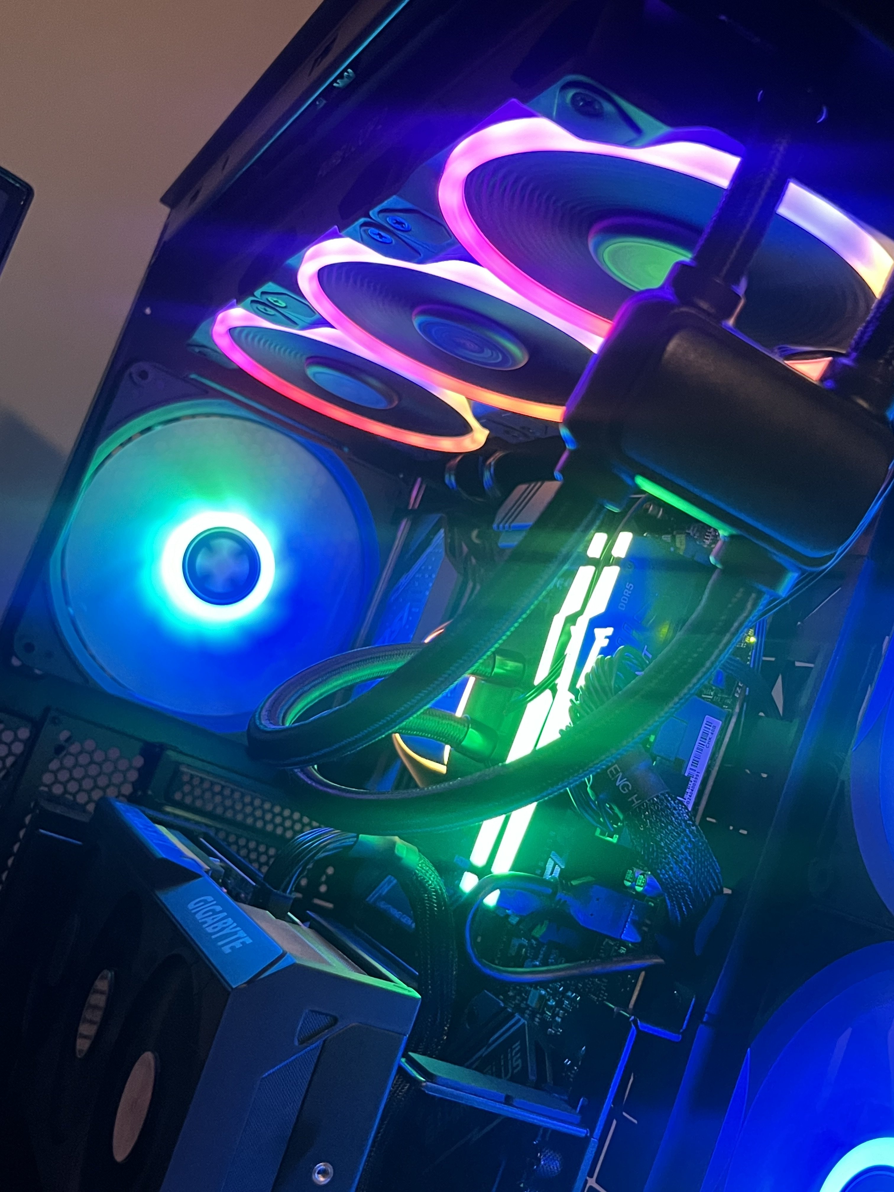

Guten Tag,
heute kamen meine PC Teile mit voller Erwartung ging ich an den Zusammenbau.
Mainboard: MSI B650 Gaming Plus Wifi
CPU: Ryzen 5 7600x
Grafikkarte: Gigabyte RTX 4070 TI Super
RAM: Kingston Fury DDR5 6000 32gb
Kühlung: Be Quiet! Pure Loop 2 FX 360mm
Netzteil: Be Quiet 850 Watt Modular
M2 SSD: 2 TB

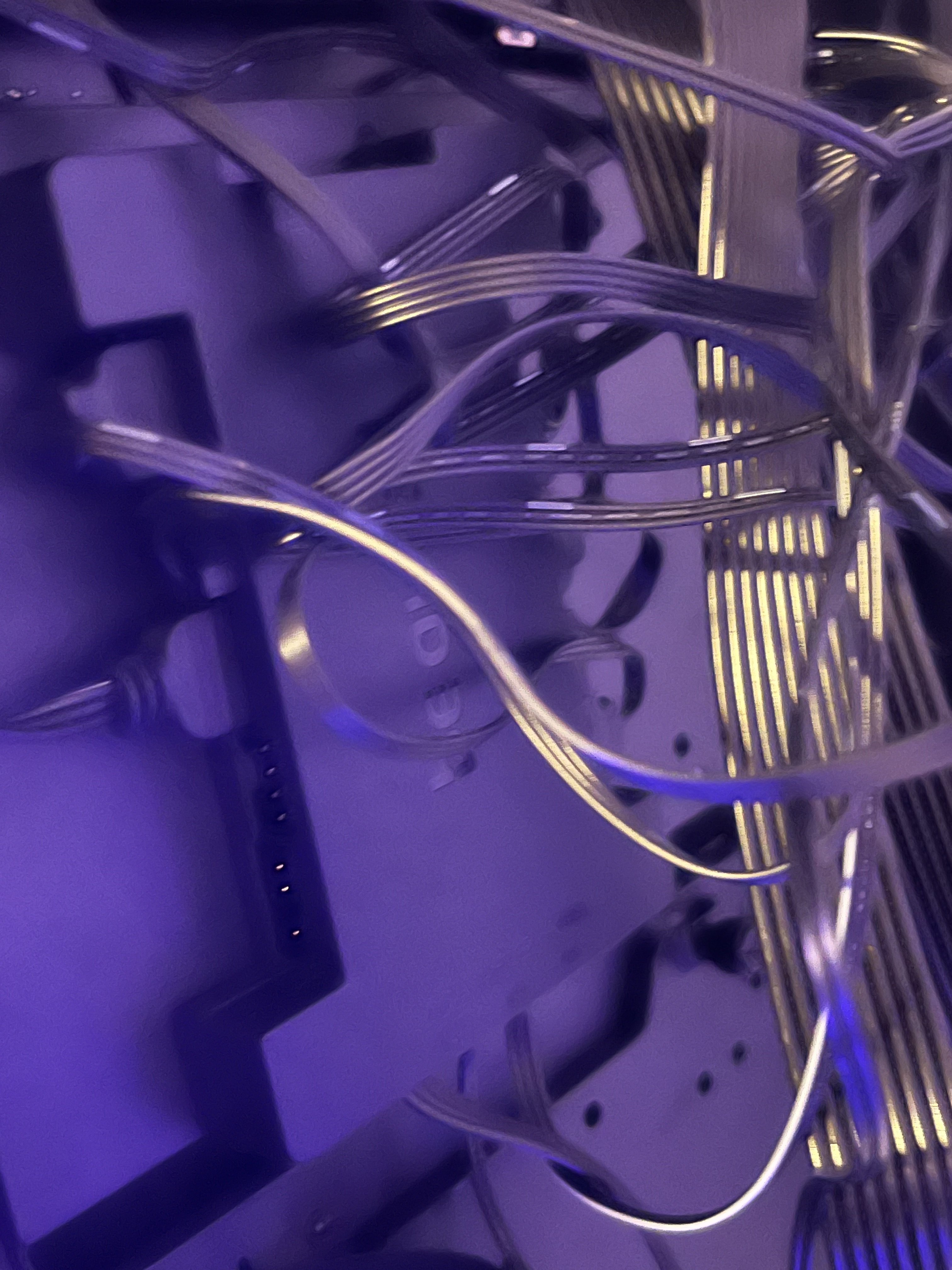

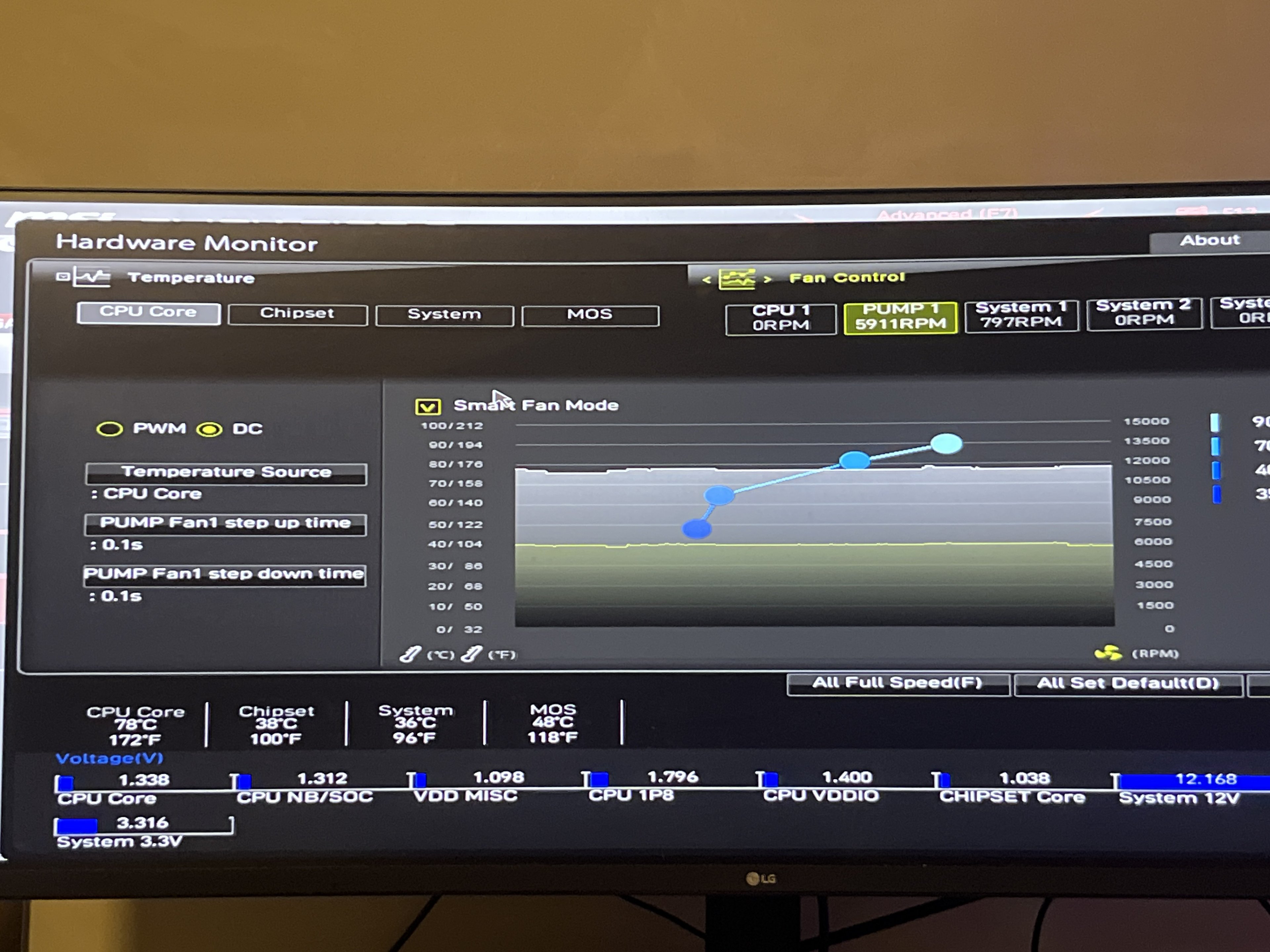

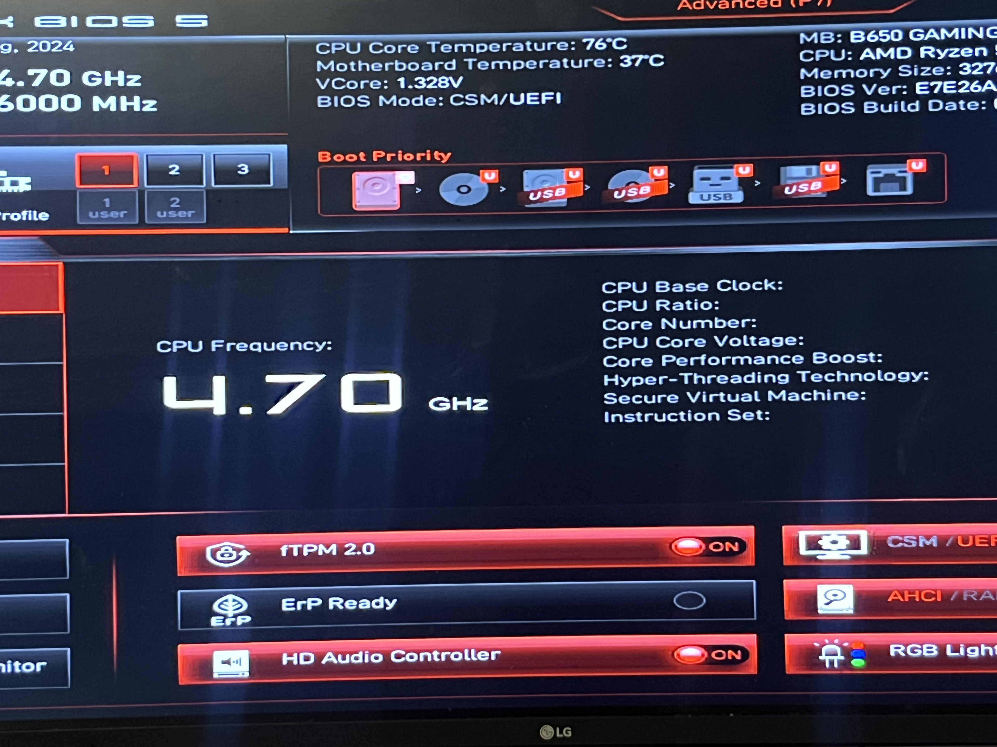

Bitte dringend umhilfe. CPU hat 75-80 grad im BIOS schon wenn ich Windows starte 85-90. Folien habe ich abgezogen, Wärmeleitpaste ist drauf. Alles richtig verkabelt alle LED und Fan Stecker im Controller, Pumpe im Pump Fan. Controller angeschlossen an CPU Fan.
Ich weis echt nicht mehr weiter versuche es schon die ganze Zeit.

BIOS ist egal.
Erst im Windows werden alle Stromspar Mechanismen geladen.
Was zeigt Windows an?
Danke für die Antwort, hab doch geschrieben in Windows dann 85-90 grad

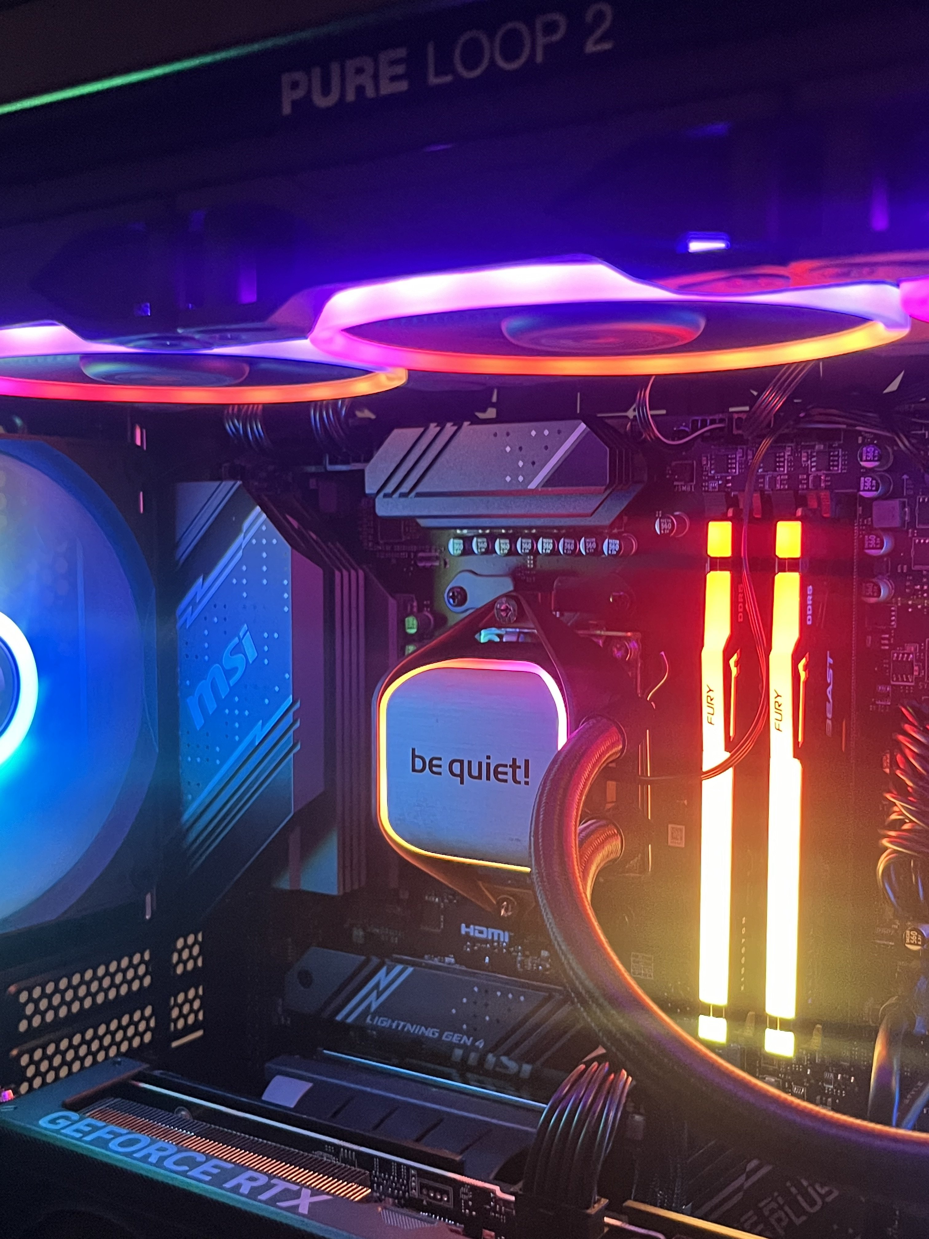

Sind die Schrauben des Kühlers denn richtig angezogen, sehen sehr vernudelt aus.

Update:

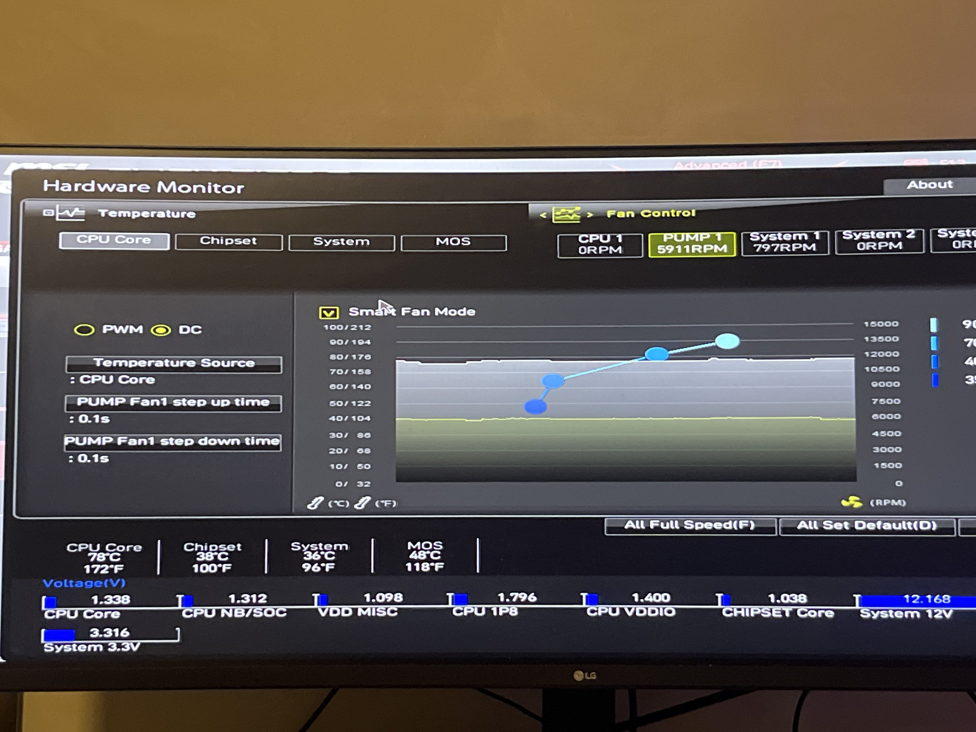

Ach stimmt ja. Mein Fehler. Die blöde Pumpe geht wirklich über Spannung.
Sitzt der Kühler fest drauf? Lässt sich nicht/kaum bewegen?
Ansonsten mal die Schläuche abtasten.
Wenn nur einer sehr warm und der andere kalt ist, ist deine AiO hin.
Die übrigens völlig unnötig ist, für diese CPU. .... also komplett.
Uff ... Riser auch noch. Next Thread incoming ... :/
Reaktionen: Odessit
Pumpe ist komplett fest drauf… Schläuche haben beide die selbe Temperatur. Habe die nur wegen der Optik.
Was passiert wenn du im BIOS einfach mal alles auf 100% setzt ?
Wenn Kontakt da ist und Paste auch.
Dann sollte es doch an der Ansteuerung liegen.
Hast du den Kühler mal runter genommen und nach dem Kontakt geschaut ?
@38911 - sieht echt aus wie 5x mit nem falschen bit und Akkubohrer dran gegangen ... wow!

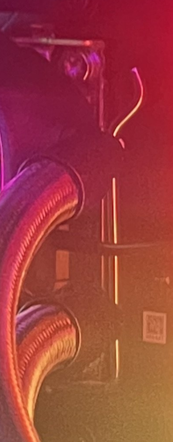

@txm13
den Bügel hast du wieder hinten angelegt, ja ?
Nur einfach mal um alles auszuschließen :D
also so:
Ich weiß ja nicht mit was du versucht hast die Schrauben festzudrehen, aber ich könnte mir vorstellen, dass diese Schrauben nicht festgezogen sind.. Trotz Gewalt.
Nur damit man es nochmal vor Augen hat wie die aussehen sollten:
Ich habe ernsthafte Zweifel.

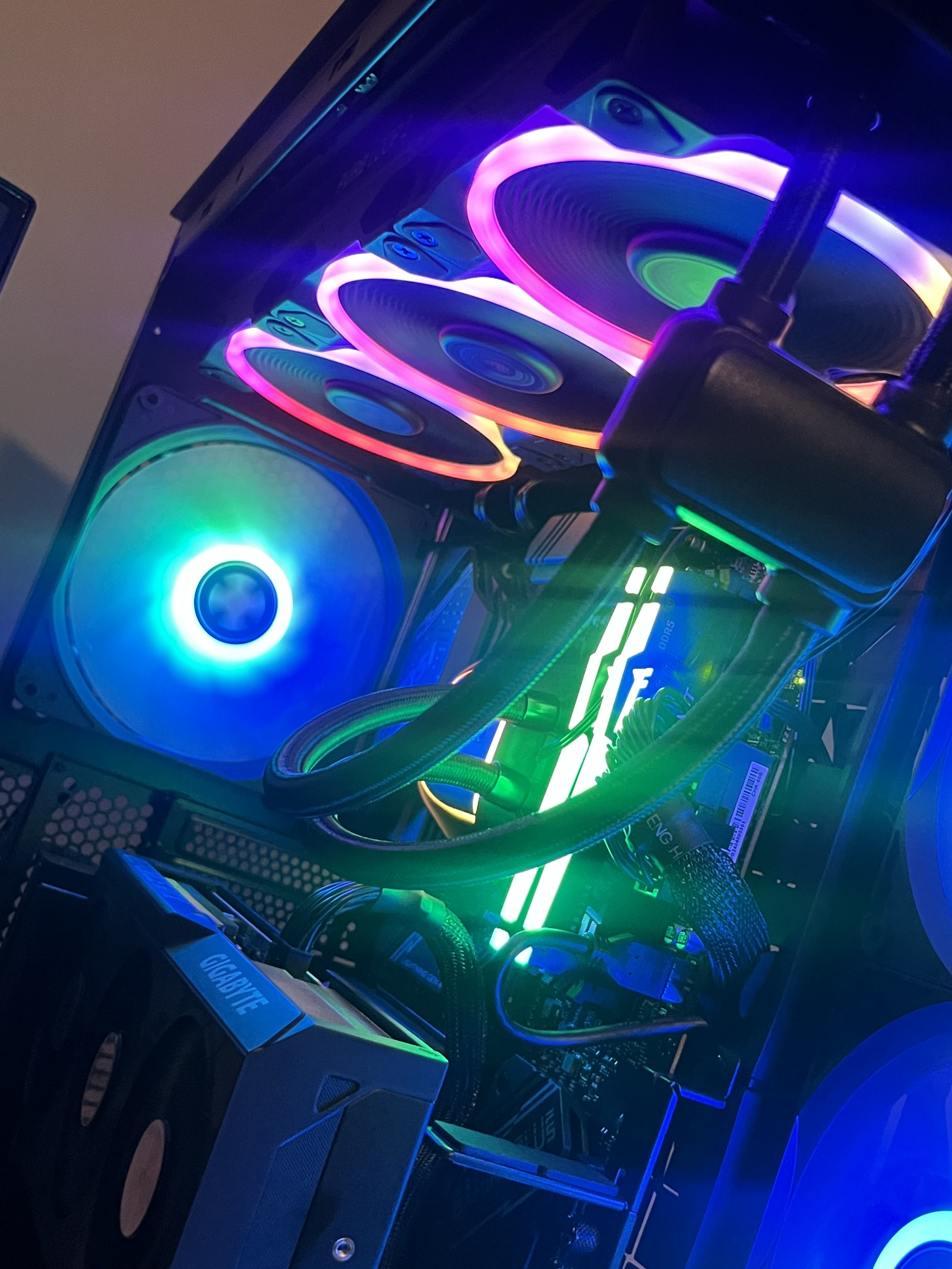

Ja Bügel ist unten bin mehrfach mit dem Schraubenzieher abgerutscht von der Schraube und der Schrauben ziehen den ich zu Hand hatte war ein bisschen zu groß.
Aber ich glaube ich kann wohl am besten sagen ob es fest ist oder locker…
Wohin bist du denn mit dem Schraubendreher abgerutscht?
Irgendwelche Bauteile auf dem Mainboard "mitgenommen"?
merkwürdig finde ich auch die Kreuzschlitzschraube am AM5 Sockel, das sollte eigentlich ein Torxschraube sein.
Es gibt drei Möglichkeiten, warum die Werte so sind.
1. Fehlerhafte Werte beim Auslesen.
2. Fehlerhafte Montage.
3. Defekte Hardware.

Ich frage mich wo. Nervt echt bin seit 5 Stunden versuchen den Fehler zu beheben… glaube das wird Nix mehr
Thermalright Kühler und 2x Be quiet Light Wings 120mm drauf. Schon hast du Ruhe.
Bei den AiOs gibt es einfach zu oft Schrott out of the box.
Leise ist die auch nicht.

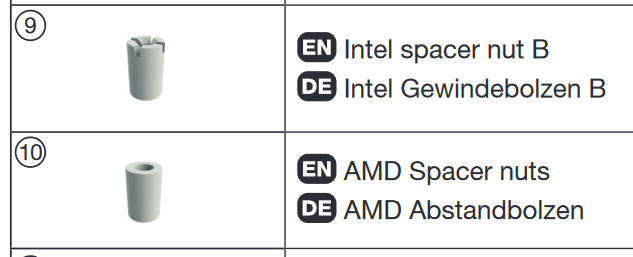

Richtigen Abstandhalter genutzt?
Reaktionen: Whetstone, xxMuahdibxx und RaptorTP
Ja denke gehe mir morgen auch wieder nen normalen Lüfter kaufen. Die Frage was mach ich mit der Aio?
Ist nicht der erste PC den ich zusammengebaut habe. Ein Anleitung kann ich auch lesen. Also ja ich habe die richtigen benutzt. Habe ich auch in den letzten 5 Stunden schon alles 10 mal nachgeschaut.
Wie wäre es mit Fehler suchen, finden und beheben?

Ein Bild vom abgenommen Kühler samt "Abdruck" der Paste auf CPU & Kühler wäre ebenfalls hilfsreich.
Das ist hier immer Ferndiagnose.
Vor Ort wäre es mit 2-3 Personen wohl in 5-10min erledigt.
