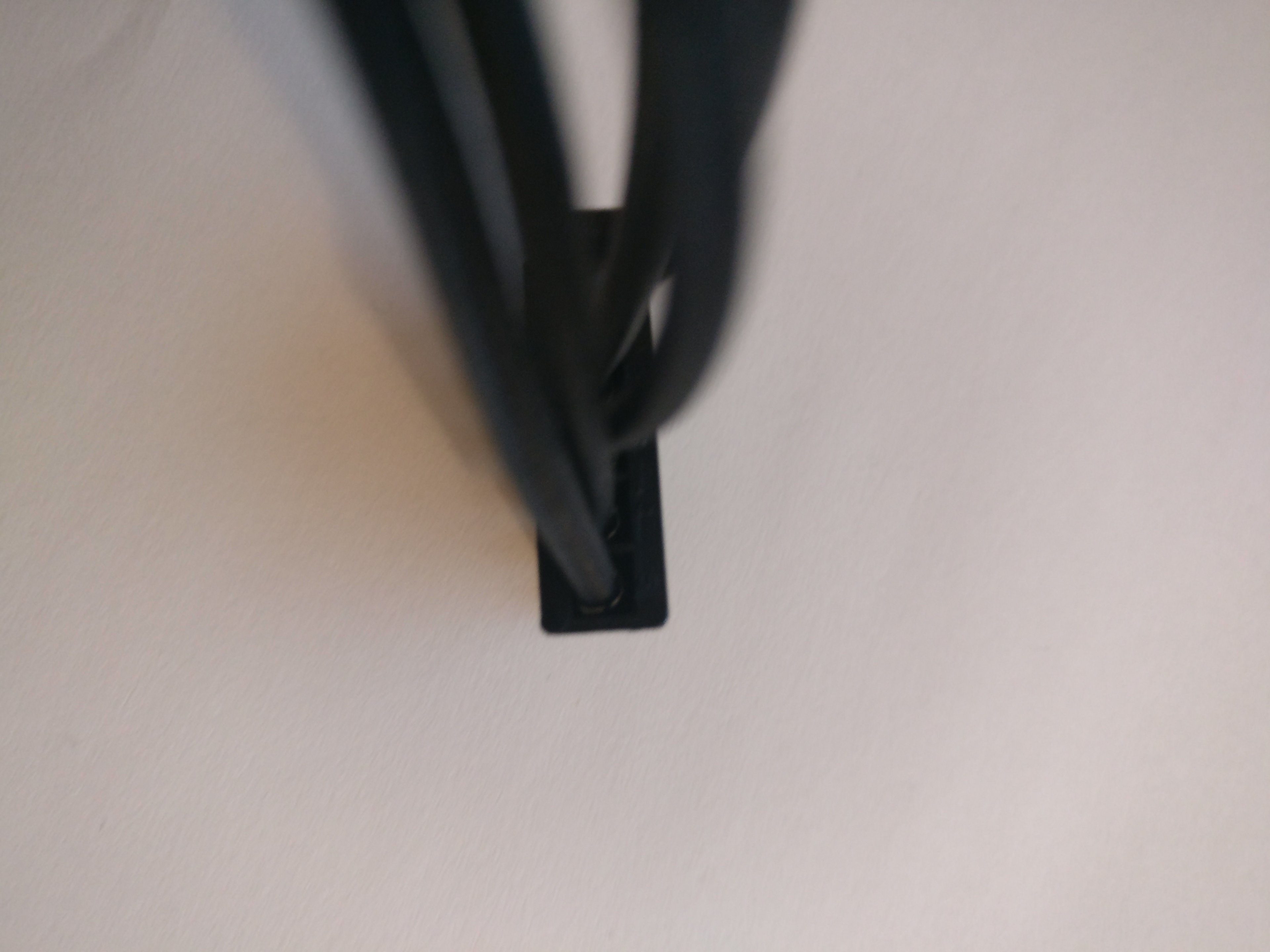

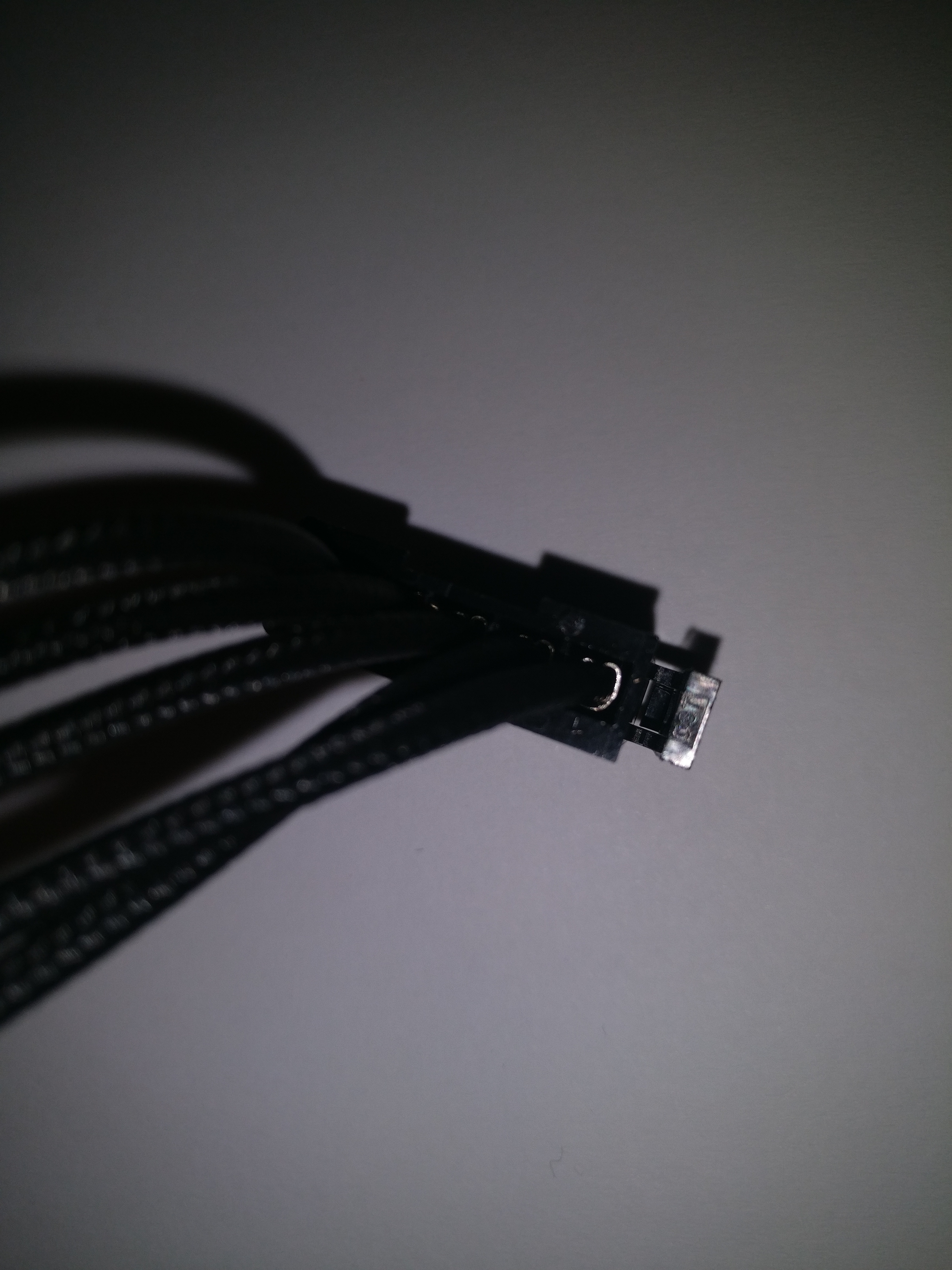

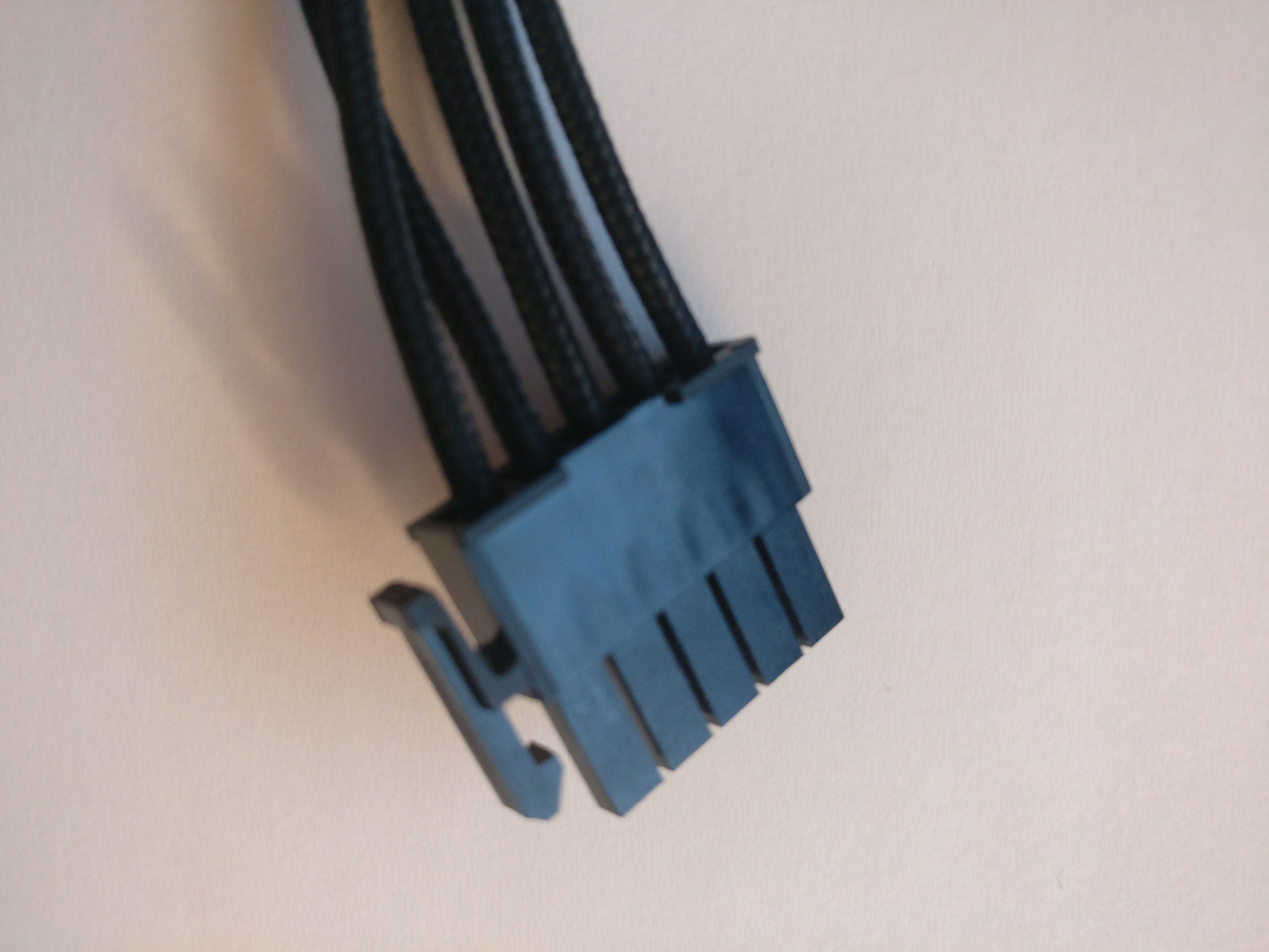

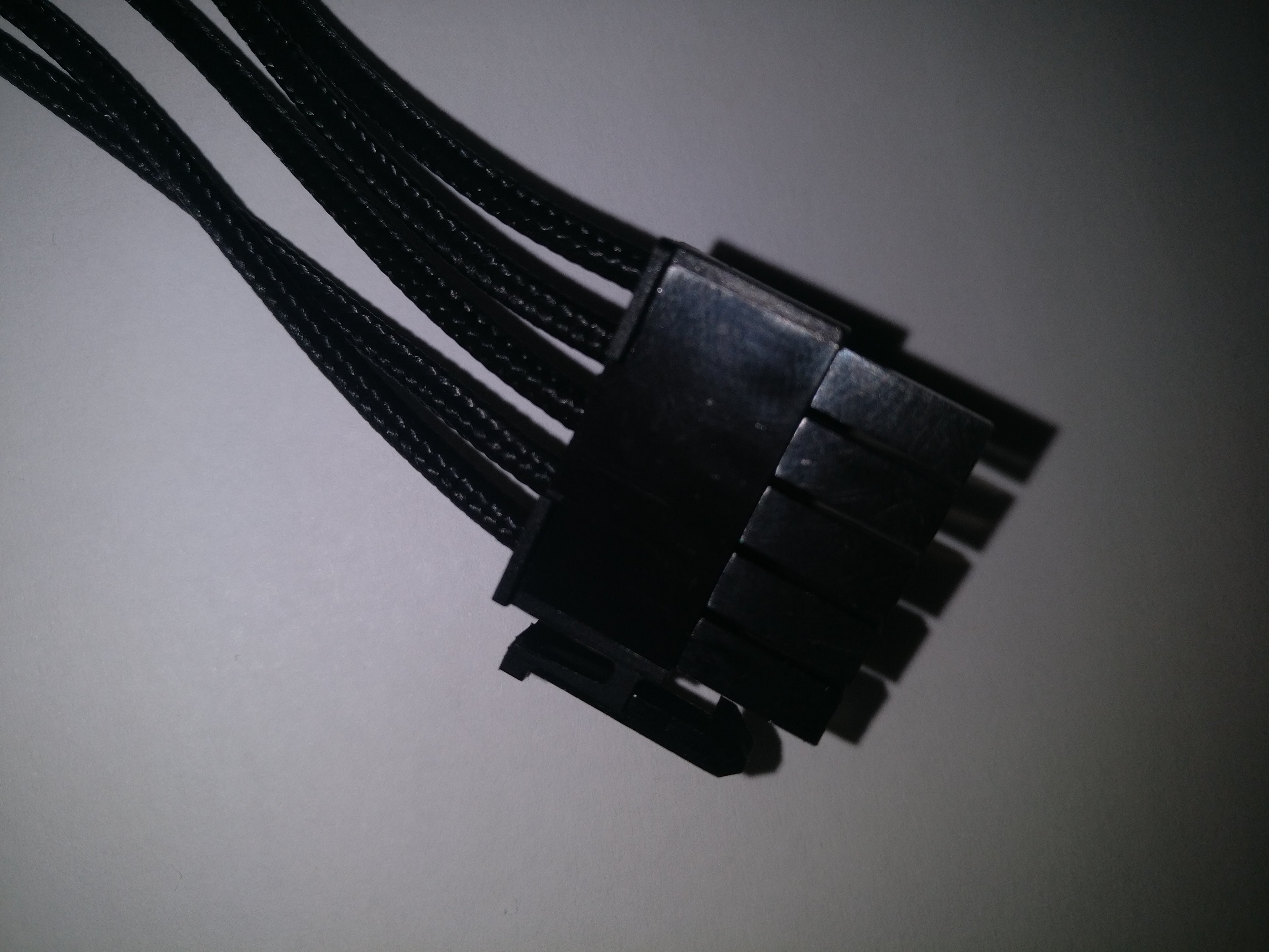

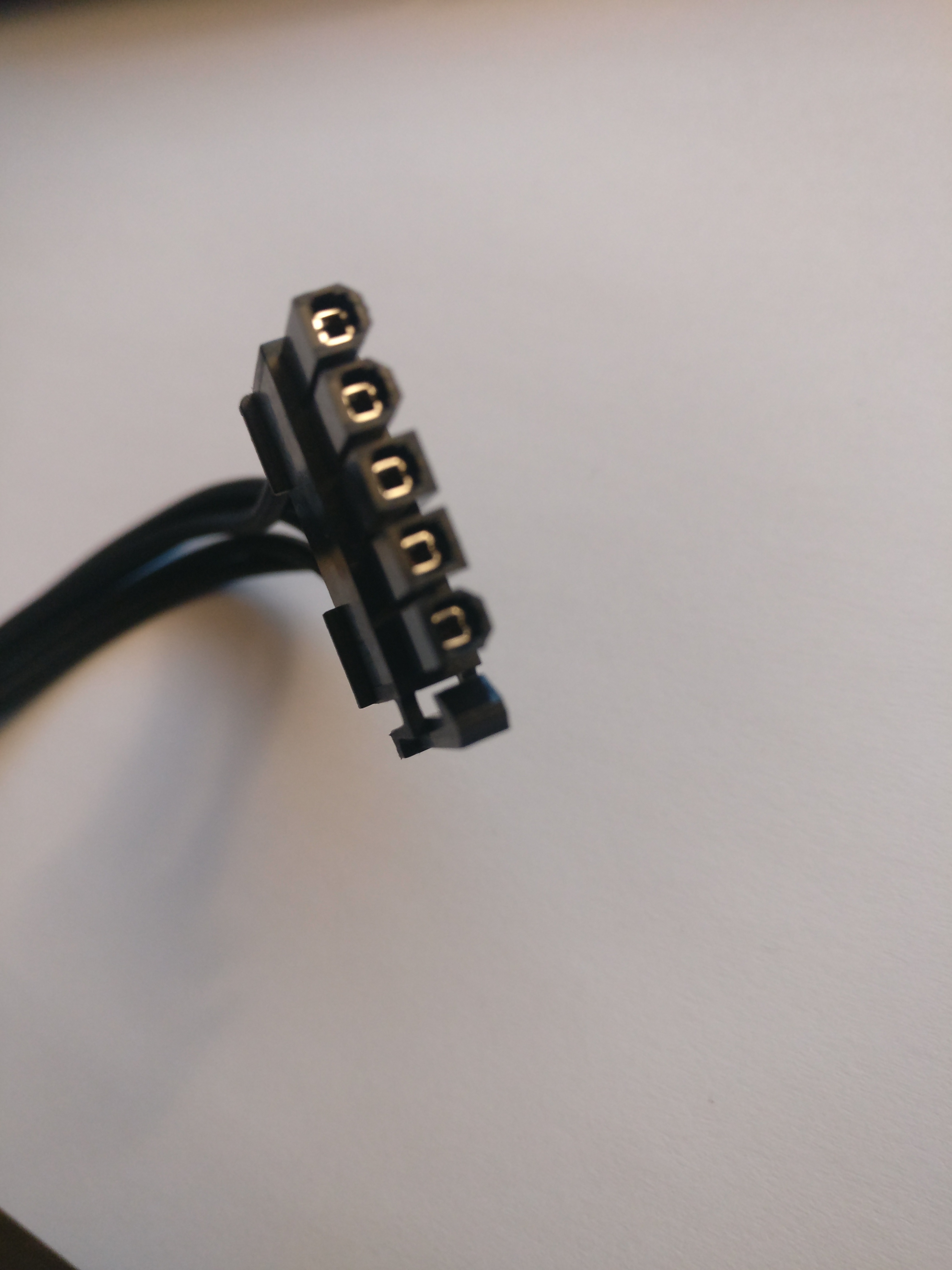

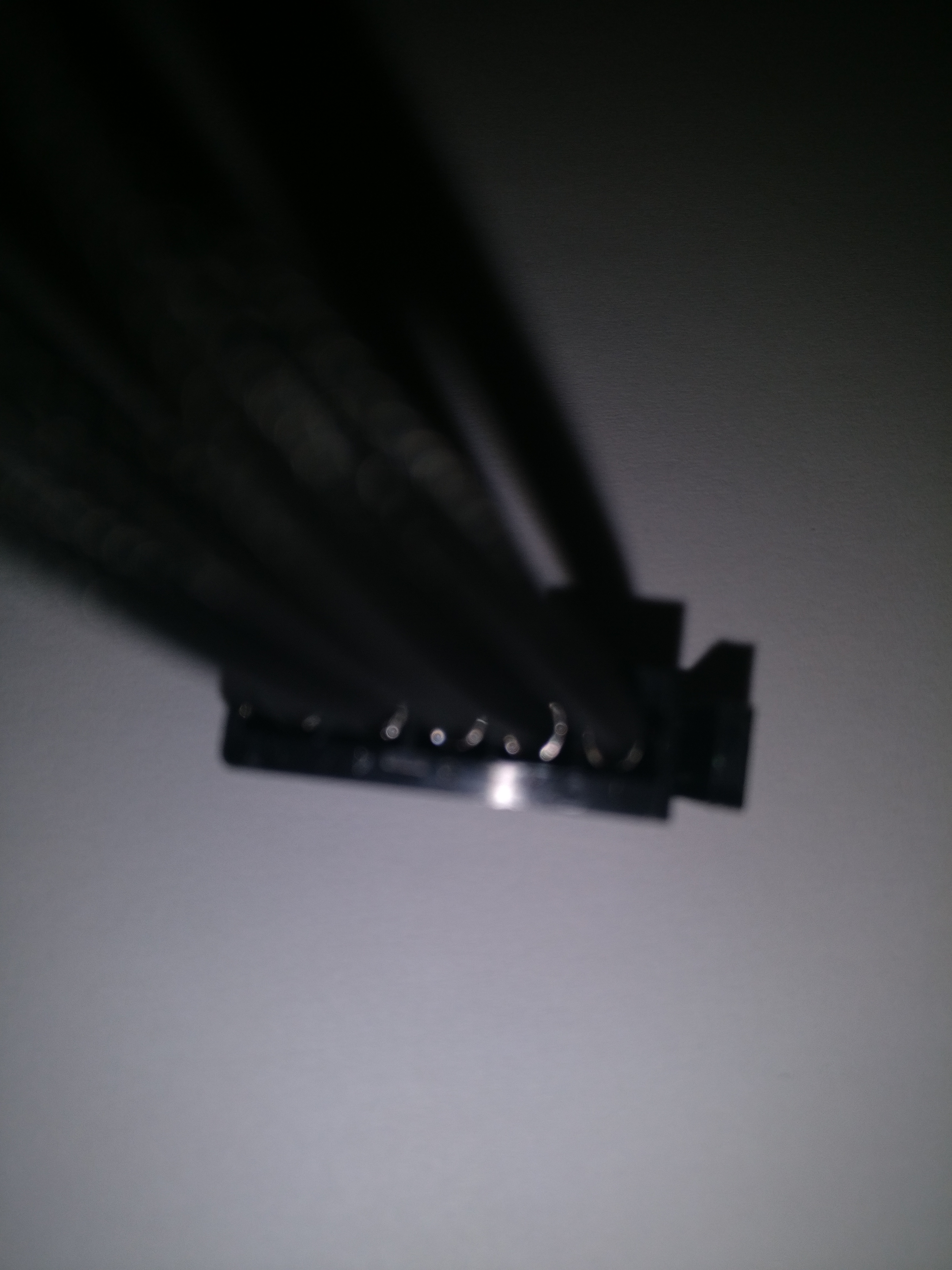

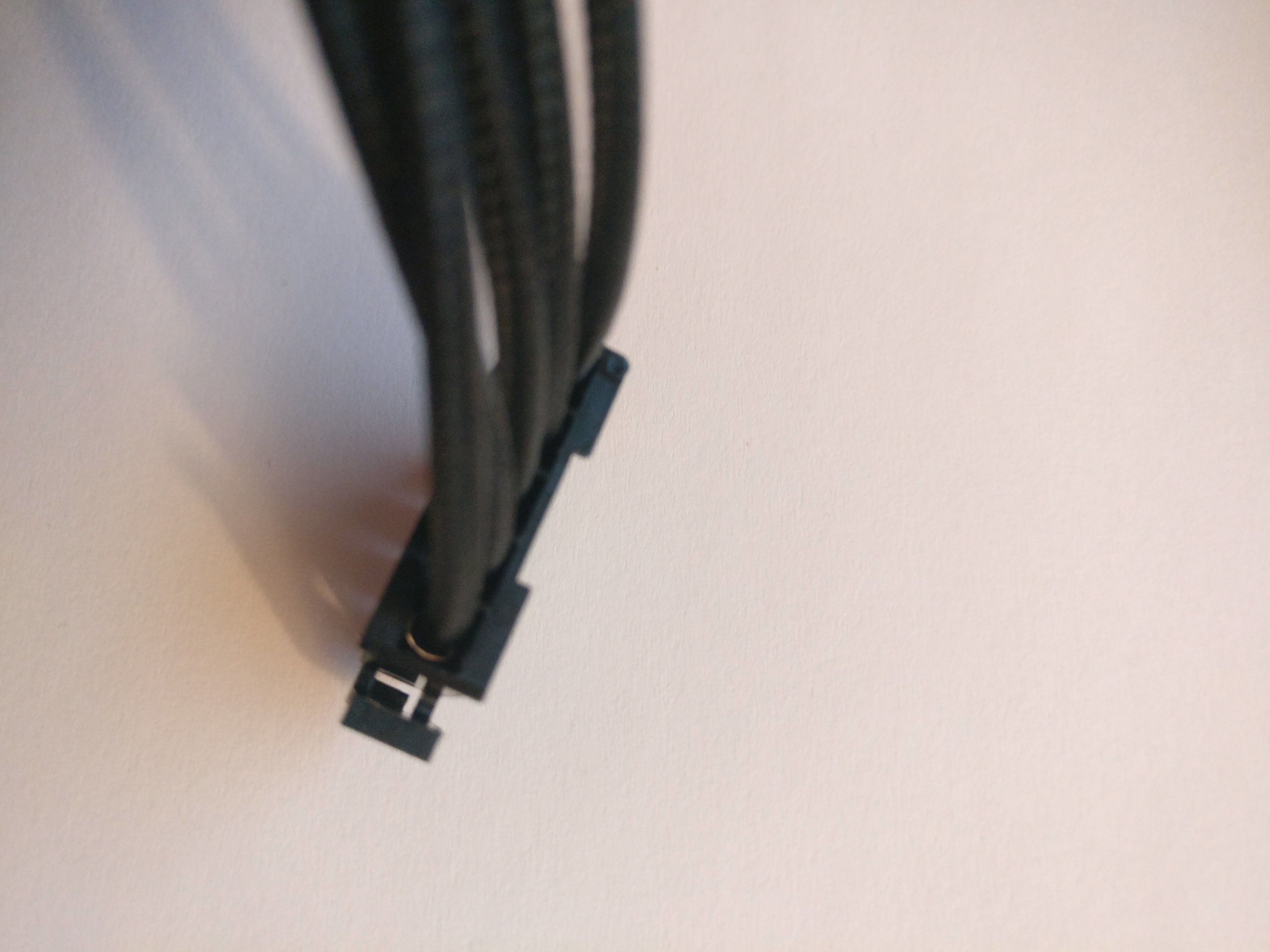

ich möchte in meinem NAS (Fractal Design Node 804) Festplatten aus WD My Books verbauen. Diese Festplatten haben aber das 3.3V Power Disable Feature. Wenn Spannung am 3.3V Pin anliegt, springt die Festplatte nicht an.
Mein Netzteil ist ein be quiet Pure Power 10 500W CM. Ich habe extra neue SATA Stromkabel (https://www.amazon.de/gp/product/B00E7PA306/) für das komfortable verlegen der SATA Stromkabel gekauft. Nun kam mir die Idee, die 3.3V Leitung einfach aus dem Netzteilstecker zu entfernen, somit würden die Festplatten anspringen.
Würde mein Vorhaben überhaupt klappen bzw. ist es möglich die Leitung für 3.3V vom Stecker zu entfernen? Und wenn ja, wie würde ich das anstellen und welche Werkzeuge brauche ich dafür? Fotos des Steckers müssten im Anhang sein. Falls ihr weitere Bilder braucht, einfach Bescheid sagen.

naja irgendwie werden die metall pins im plastik gehalten...scau mal genau den stecker an, ob vom metall pin nasen ab gehen die sich im plastik verhaken

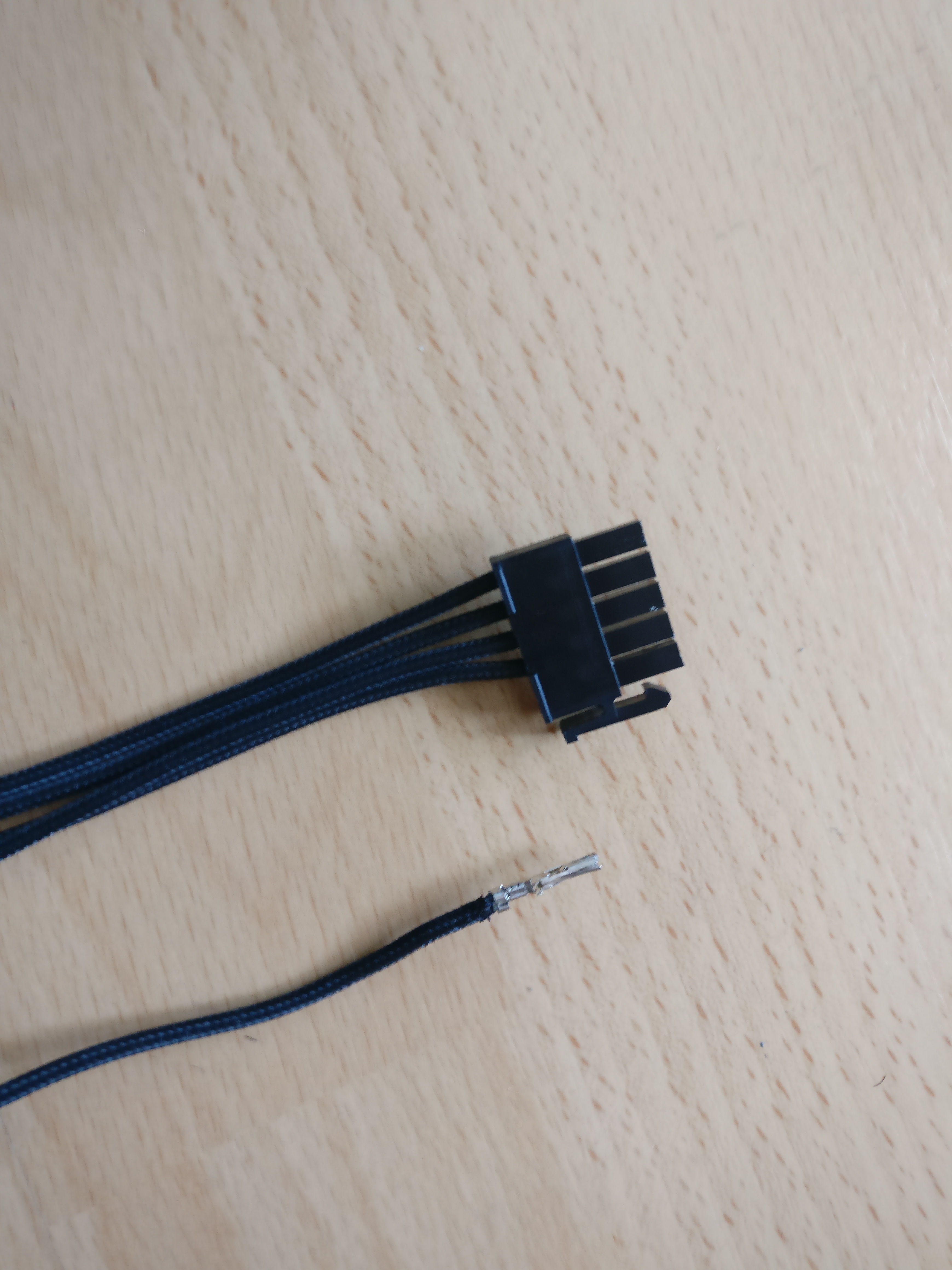

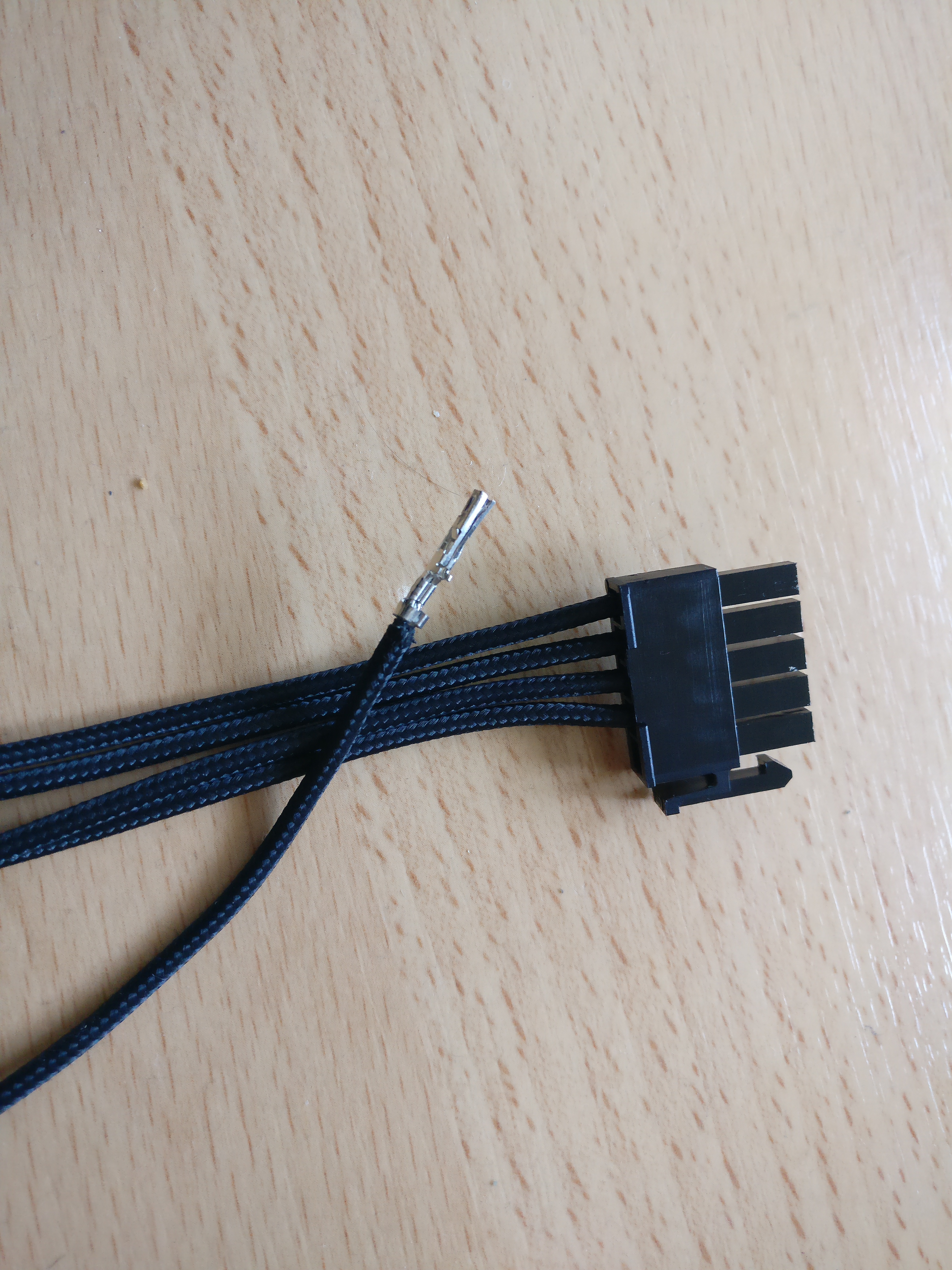

Also ich habe gestern Abend versucht, den Pin mit Tackernadeln aus dem Stecker zu drücken. Allerdings hat es nicht geklappt. Kann gut sein, dass ich mich dabei zu doof angestellt habe. Letztendlich habe ich einen kleinen Schlitzschraubendreher genommen und den Pin von vorne so lang bearbeitet, bis ihn raus ziehen konnte.
Jedem der ähnliches vor hat würde ich empfehlen, etwas behutsamer als ich an die Sache heran zu gehen. Ich denke, den Pin sollte man jetzt nun nicht mehr benutzen (siehe Foto). Werde ich in meinem Fall eh nicht, also in diesem Sinne alles gut.
Mein Plan ging auf, die Festplatten laufen jetzt ohne Probleme an und laufen durch. Den Pin habe ich mit Isolierband isoliert und mit ins Gehäuse gelegt.
