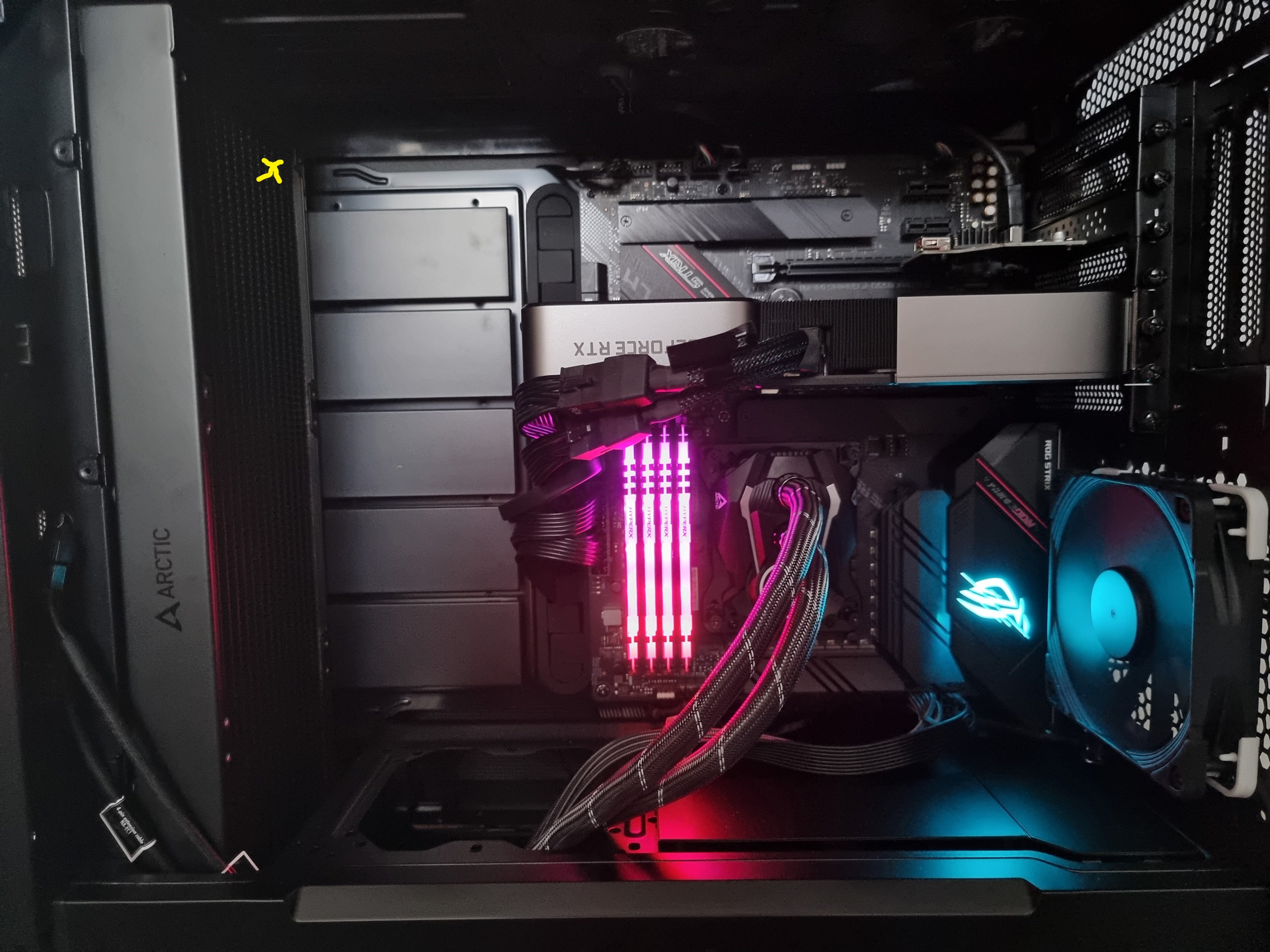

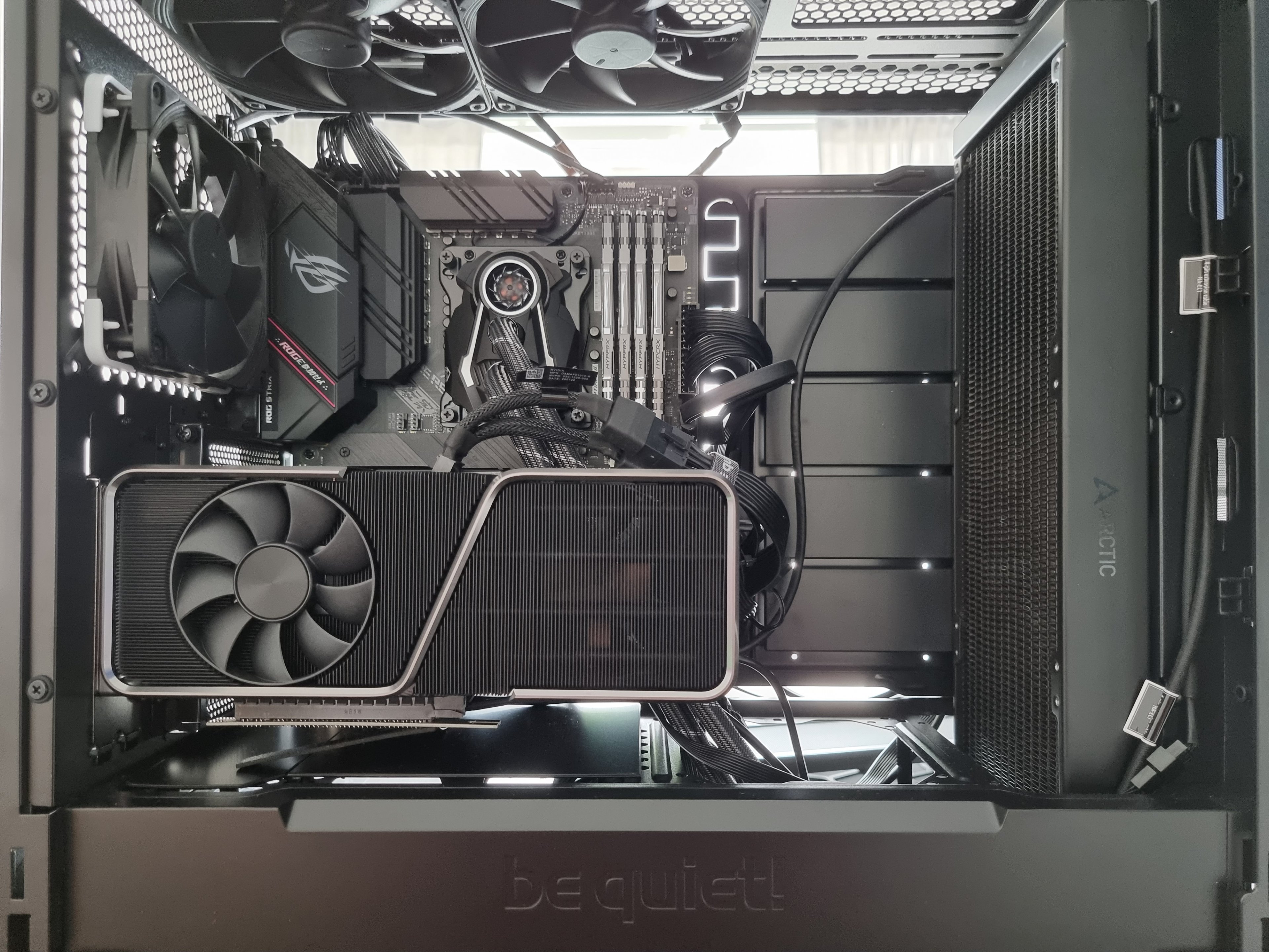

Aufgrund kleinerer Lücken in meiner Planung (:D) habe ich die GPU zunächst vertikal verbaut, da sonst die Schläuche der AiO unter sehr viel Spannung gewesen wären. Die topmounted Fans hatte ich in dieser Konfiguration noch als OUT verbaut. Hiermit lief der PC im Idle und sogar mit Standardlüfterkurven (via UEFI) sehr, sehr leise. Hier der War-Zustand (Cable-Management bitte nicht beachten ;)):
Wie das aber nun mal so ist, wird eine sowieso schon heiße und laute GPU im vertikalen Aufbau, wenige Zentimeter von einer Glasscheibe entfernt, noch ein Stück heißer und lauter, sodass ich mich gestern dazu entschlossen habe das Case zu invertieren.

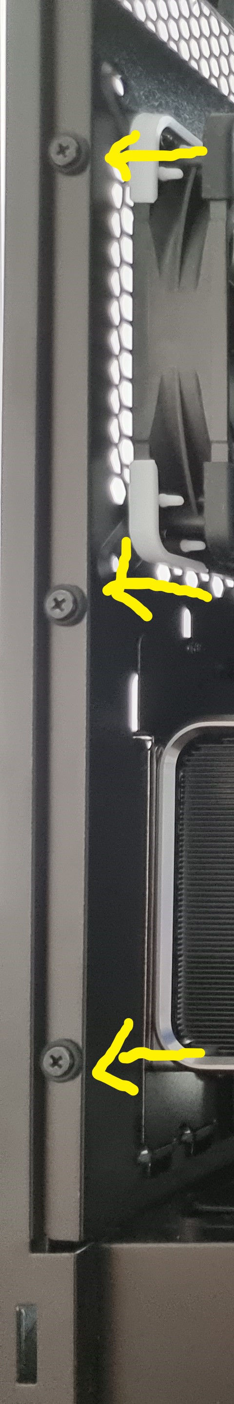

Das Projekt hat auch soweit wunderbar geklappt (ausser beim Invertieren der Frontpanel-Verkablung.. das war schon ein kleiner Krampf). Lediglich einer der 9 Gummipuffer über die das Mainboard-Tray am Korpus des Gehäuses verschraubt wird, ist mir beim Umbau flöten gegangen. Ich finde ihn schlicht nicht mehr, nicht im Gehäuse und auch nicht in meiner Bastelecke. Es handelt sich um den Gummipuffer am obersten Schraubenloch auf der Front-Seite, quasi hier hinter (gelbe Kreuz):
Der PC ist im Idle vom Lüftergeräusch her weiterhin sehr "quiet" und auch die Grafikkarte bekommt jetzt ordentlich Luft.
Was ich seit dem Umbau allerdings habe sind Schwingungsgeräusche/Vibrationen im Gehäuse-Chassis. Das ganze scheint mit den Frontlüftern (werden über die AiO gesteuert) zusammen zu hängen. Die Vibrationen sind bis zu einer Lüftergeschwindigkeit der Frontlüfter von 65% hörbar, werden darüber aber wahrscheinlich auch schlicht nur überdeckt.
Die Schwingungsgeräusche sind noch im Rahmen und es handelt sich nicht um ein Rattern (hatte ich früher bei manchen Cases, zu Zeiten von Magnetfestplatten), sondern eher um ein wieder und wieder anschwellendes und wieder abschwellendes, Surren.
Ich bin mir an diesem Punkt wirklich unsicher, ob dieses Phänomen an der einen, nicht entkoppelten Schraube liegen kann, oder ob schlicht der invertierte Aufbau als solches ein höheres Vibrationsrisiko birgt. Vielleicht hat ja jemand auch schon eine Invertierung probiert und kann berichten?
Außerdem würde ich gerne wissen, ob man eine Packung dieser Antivibrationspuffer käuflich erwerben kann. Bei einer Websuche kam leider nichts raus:
