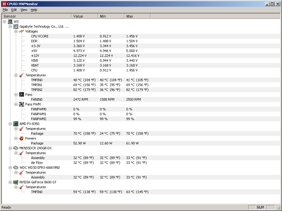

habe Prime95 gestartet und als Profil Large FFT's ausgewählt ("maximum Heat"). Nach ca. einer knappen Minute waren die Werte so wie in dem Bild. Ich frage mich: Ist das normal? Denn: Die Tendenz war weiter (leicht) steigend. Ich habe mich aber nicht getraut es laufen zu lassen!
Was kann schlimmstenfalls passieren, wenn ich es weiter laufen lasse? Es darf ruhig kaputt gehen!! Mir geht es hier mehr um das Thema Sicherheit... Will nur nicht, dass sich irgendwas so erhitzt, dass am Ende die Bude brennt... :)

Anmerkung: Speziell die Temperaturen meine ich. CPU scheint mir viel zu hoch.

das angehängte bild verrät uns: er hat einen FX 8350.
Der FX-8350 wird von einem Scythe Samurai gekühlt. Ich habe den ständig unter gewisser Last. D.h. er muss echt viel rechnen. In dem Geschlossenen Gehäuser ist noch ein Gehäuselüfter, der aber jetzt keine Weltwunder vollbringen kann. Von dem Samurai hätte ich mir aber zumindest nen Tacken mehr Kühlung erwartet. Evtl. geht da aber einfach nicht mehr, weil es zu warm im Gehäuse ist. Ich verdächtige auch ein wenig die passive Graka, weil der Kühler auf der Graka natürlich konstant bei 70° steht ohne Lüfter. Das macht die Luft im Gehäuse nicht gerade angenehmer...

Der FX wird throtteln sprich runtertakten wenn er TjMax erreicht, was so um die 105° sind. Im aller schlimmsten Fall geht die Kiste einfach aus.
