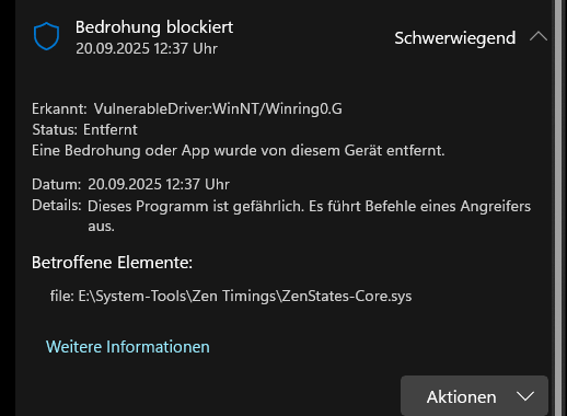

Bedrohung: VulnerableDriver:WinNT/Winring0.G
gibt es irgendwie eine Möglichkeit, dass der Defender da nicht mehr eingreift? habe den gesamten PBO Tuner ordner auf die Ausnahmenliste gesetzt, aber er blockt immernoch erstellte Dateien weg, die das Programm im Temp ordner erstellt.
Temp Ordner mit auf die Ausnahmeliste?!
Versuche PBO Tuner als Prozess auszuschließen, nichts als Ordner.
Ändert leider auch nichts, wenn ich den Prozessname aus dem taskmanager im defender als Prozess zulasse.
Das tool scheint aber trotzdem zu funktionieren durch die Ordner-Zulassung. Er mault zwar wegen den temp Dateien, aber die klick ich halt erstmal einfach weg. Hauptsache ich kann erfolgreich den voltage offset setzen, das geht.

Der Defender blockiert noch mehr, bei mir jetzt auch Zen Timings

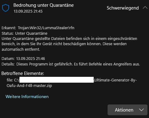

Hierzu hätte ich auch Fragen...
Könnte dies auch durch den Fan Control Treiber verursacht worden sein? Ist es auch ein False-Positive?
Das ist bisher die erste Warnmeldung vom Defender bei mir.
Nein. Du musst doch wissen, was du da heruntergeladen hast...
Das scheint ein dubioser Gutschein-Generator zu sein?
