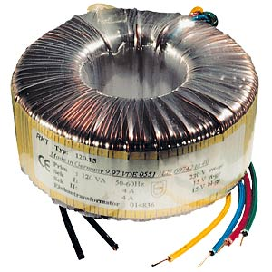

Nope, bei einem primär getakteten Schaltnetzteil ( wovon man bei heutigen Netzteilen ausgehen muss, sonst erreichen diese, die hohe Effizienz garnicht ), sitzt direkt am Eingang ein Gleichrichter, da kommen dann nach den Glättungskondensatoren ca. 325 Volt Gleichspannung an. Diese werden dann von nem Mosfet oder was ähnlichem zerhackstückelt. Dem Gleichrichter ist es egal ob er Wechsel- oder Gleichspannung bekommt. Mit deiner Annahme hast du Recht wenn es sich um alte Analognetzteile handelt. Das sind diese dicken schweren Teil von vor 10 Jahren oder mehr. Die gibt es aber heute fast nicht mehr, da ein viel größerer Trafo verwendet werden muss. Trafo => Kupfer => kostet Geld. Also gibt es die Dinger heute faktisch fast nicht mehr. Außer so bekloppte die meinen Ihre Anlage klingt mit nem Verstärker komplett in Analogtechnik besser.
811332
Hier mal ein Beispiel von nem Primärtrafo für 230V/50Hz mit 500Watt. Der hat nen Durchmesser von 14cm und eine höhe von 7cm. Du kannst ja mal schauen ob du unter dem Lüfter deines PC-Netzteils sowas entdeckst, ich würde stark vermuten das das nicht der Fall ist. Und der kostet ohne irgendwas ca. 70€. Deswegen baut das heute keiner mehr. Alte Technik halt.
Reaktionen: Gee858eeG und g0dl!k3-X
