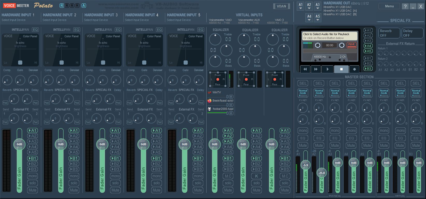

Habe ich schon erwähnt, das ich mir tatsächlich die drei Renkforce RF UHA 300 DAC/KHV USB Adapter gekauft habe?;)
Über VB-VoiceMeeter Potato kann ich den drei Kopfhörern über die einzelnen Renkforce USB KHV angeschlossen simultane Audioausgabe anbieten. Hier reicht schon Banana mit drei Ausgängen aus.
Das waren momentan die besten 30€ in Kopfhörerverstärker investiert, die was taugen.
AKG K702, Everglide S-500 (16 Ohm), Fostex T40RP MKII.
Dafür gibt es auch den Software Mute Schalter für den entsprechenden Kanal.:D
