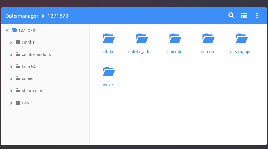

ich habe mir einen Server bei 4netplayers gemietet.
Ich möchte gern ein CS 1.6 Server mit Mods WC3, Gungame und Co einrichten, leider kriege ich es nicht mal hin Metamod und Amx zu installieren weil der Server dann nicht startet....
Man konnte bei 4netplayer beim Server erstellen gleich die Metamod und AMX Mod mitinstallieren, leider ist der Server dann aber nicht stabil und schmiert ab sobald ein Player joint.
Das hängt wohl irgendwie mit ein Update aus dem letzten Jahr zusammen.
Der Supoort schrieb mir daraufhin nur das da ein Update schuld sei und Sie die Metamod und Amx Mod bei der Servererstellung rausnehmen......
Also wollte ich es alleine versuchen aber ich kriege es einfach nicht hin.
Ich habe mich an diese Anleitung gehalten da Sie noch recht aktuell schien.
https://www.ghostcap.com/how-to-install-amx-mod-x-and-metamod/
Ich hatte es mit der AMX Version 1.9 und 1.10 Liniux Version versucht, da ein linux Server.
Ich habe erst die Base und dann die Spielvariante geladen und entpackt, bei Metamod nahm ich die metamod-1.21.1- Version.
Mein erstes Problem ist das bei 4netplayers es einen cstrike und einen cstrike_addon Ordner gibt, ich weiss nicht welchen ich nehmen muss. Ich hatte es es mit beiden Ordern versucht aber der Server startet nicht.
Ich habe gestern nach 3 Stunden entnervt aufgegeben.....
Bitte helft mir

Konnte das Problem selber lösen.
Der 4netplayer Support ist zwar schnell aber nicht wirklich hilfreich.....
In der Anleitung ist ein Fehler, nämlich wenn ich
gamedll_linux "addons/metamod/metamod.so"
in die liblist eintragen soll.
Es muss nämlich
gamedll_linux "addons/metamod/dlls/metamod.so"
heißen.
Server startet und Plugins laufen :daumen:
