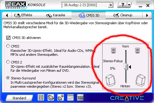

Bist du sicher dass du die Boxen korrekt konfiguriert hast? Beim Stereo-Surround musst du den Stereo Fokus auf 0 % stellen (siehe Anhang).

Huch, habe es eben nochma getestet. Also an sich funktioniert des so wie ich möchte - denke ich. Aber lässt sich der Center noch irgendwie abstellen?
Wie sieht es denn bei Spielen oder DVD's mit 5.1 aus? Hat das Stereo-Surround da irgendwie Einfluss drauf?
ne, CMSS hat nur Einfluß auf Stereo-Quellen. D.h. Games die ausschließlich in 5.1 wiedergegeben werden, werden dann ohne CMSS in 5.1 wiedergegeben. CMSS funktioniert dann nur, wenn du in den Game-Optionen auf Stereo stellst.

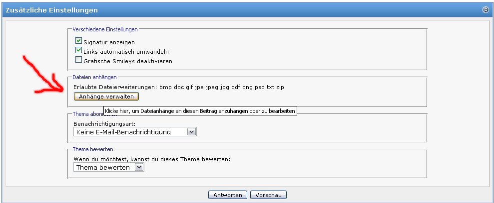

Wie kann man eigentlich Ahnänge einfügen? Bin sonst (fast) nur bei Giga und da geht des nich.
