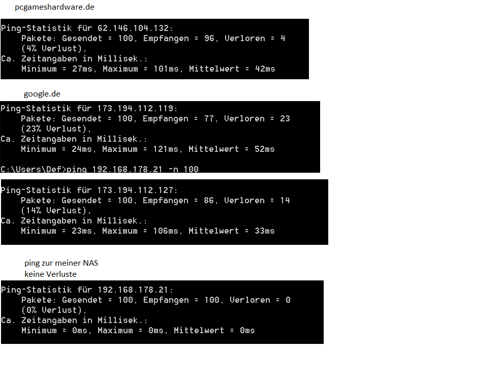

Werde mal die Fritzbox von Ihren lasten befreien und nur meine Verbindung prüfen.
Nur den Pc (Win 7) an die Fritzbox angeschlossen (wlan aus)
Bekam ich Zeitüberschreitung der Anforderung bis zu 8% (heise.de) und 5% (DNS-Server). Bei google.de hatte ich über 20% Verluste.
Danach mit meinem Notebook (Win 10) über Wlan die selben Tests durchgeführt, wieder Paketverlust.
Kann das Problem bei der Fritzbox liegen, oder an der Verbindung zum Provider? Gibt es andere Möglichkeiten meine Verbindung zu testen?

Hatte ein paar IPs angepingt, da bekamm ich keine Verluste. Werde aber heute abend mal andere Pcs im Netzwerk anpingen.
Wenn du im LAN pingst solltest du gar keine Verluste haben und Antwortzeiten <1ms.
Wenn du Adressen im pingst kann es immer zu Paketverlusten kommen, da du nicht weißt welchen Weg die Pakete nehmen und wo sie evtl. gedroppt werden.
Da kann dein Provider auch nichts machen, wenn z.B. der Game Server auf dem du spielst die Pakete verwirft.

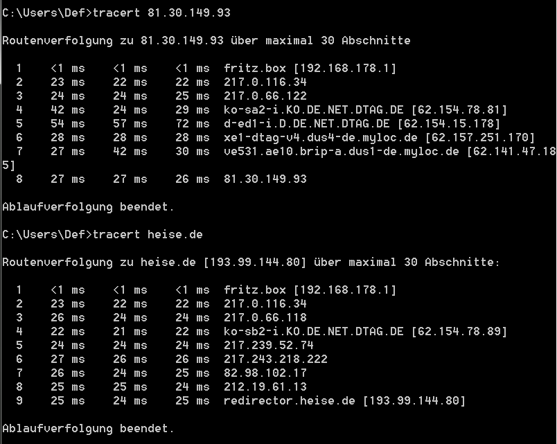

Mach mal lieber einen tracert auf eine IP.
Welche ip soll ich benuzen beim tracert? Ich könnte die IP vom CoD4 Gameserver nehmen, ist es sinnvoll? Aber erst Abends bin zur Zeit auf der Arbeit.
Mach ruhig mal. Dann siehst du welchen Weg die Pakete nehmen und wo die Latenz ansteigt oder ggf. Daten verloren gehen.

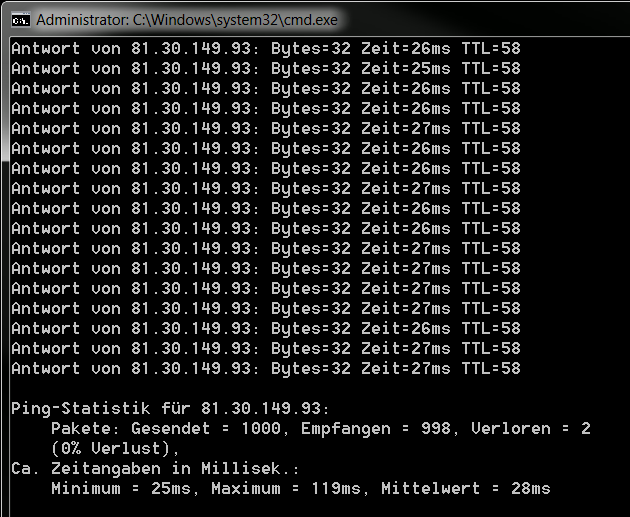

es folgen noch mehr.

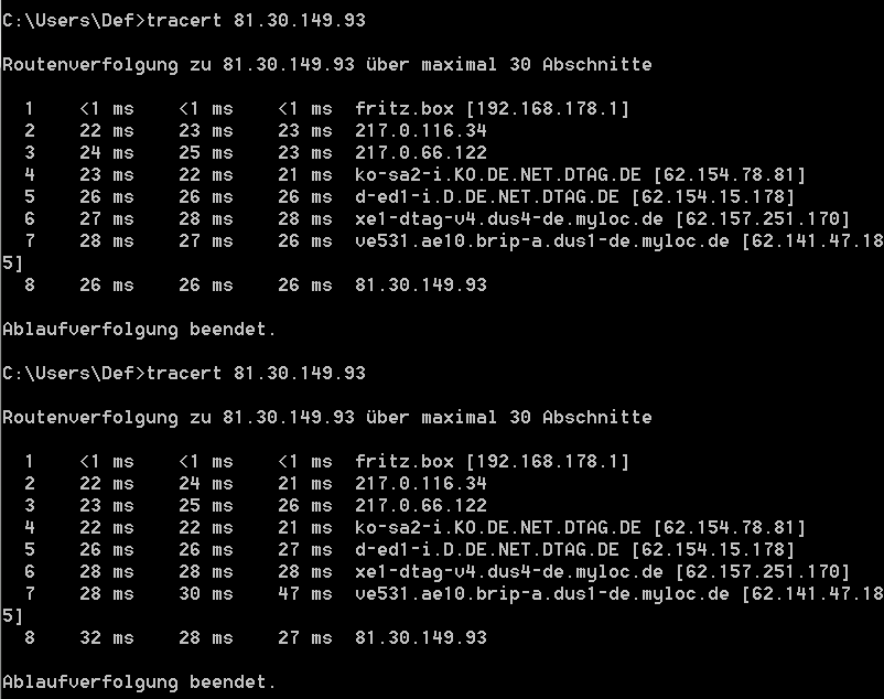

Die anderen Durchläufe mit der selben IP ergeben ähnliche Werte.
Heute um ca. 16:00 Uhr sehen die Werte top aus. Liegt wahrscheinlich daran das ich außerhalb der Hauptnutzungszeit bin.
Ich muss wohl einfach warten bis Quix geschaltet ist und das Problem hoffentlich nicht mehr auftritt. Mein Nachbar hatte auch Probleme mit der Telekom, meistens zu Abend ist seine Anbindung drastisch gesunken.
Es ist bekannt, dass das Peering der Telekom vor allem zu den Stoßzeiten zu diversen Netzen überlastet ist.
Das könnte dein Problem verursachen.
Wenn es daran liegt, wird der Wechsel zu Quix wahrscheinlich dein Problem lösen.
Ich hätte bei Quix noch nie solche Probleme. Die Inexio peert auch am DE-CIX.
PS: Ich sehe am Tracert das du am Telekom Knoten in Koblenz hängst, also bei mir in der Ecke ;)
