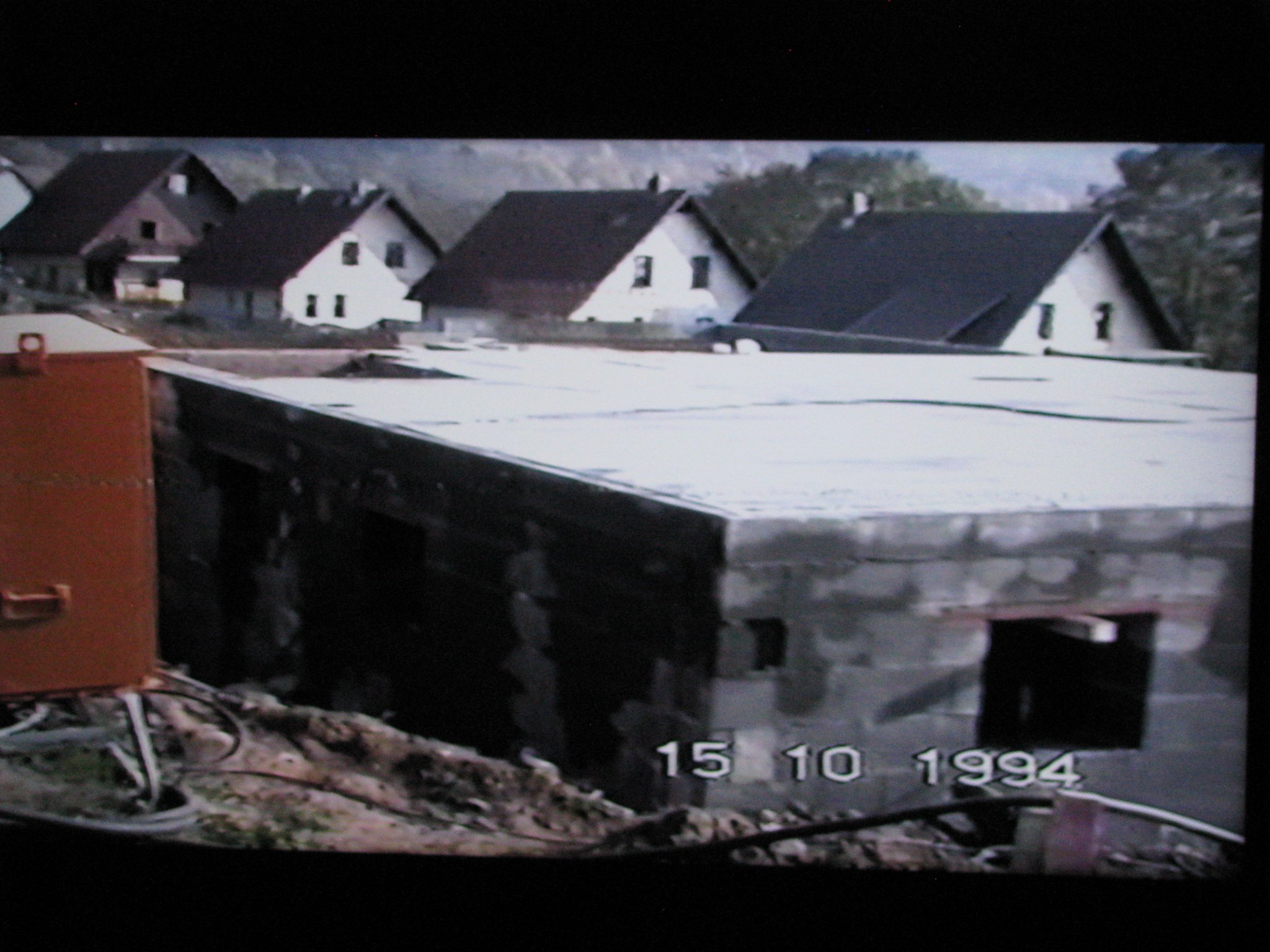

(bei Aufnahme über Grabber vom VCR; original Format 4:3),

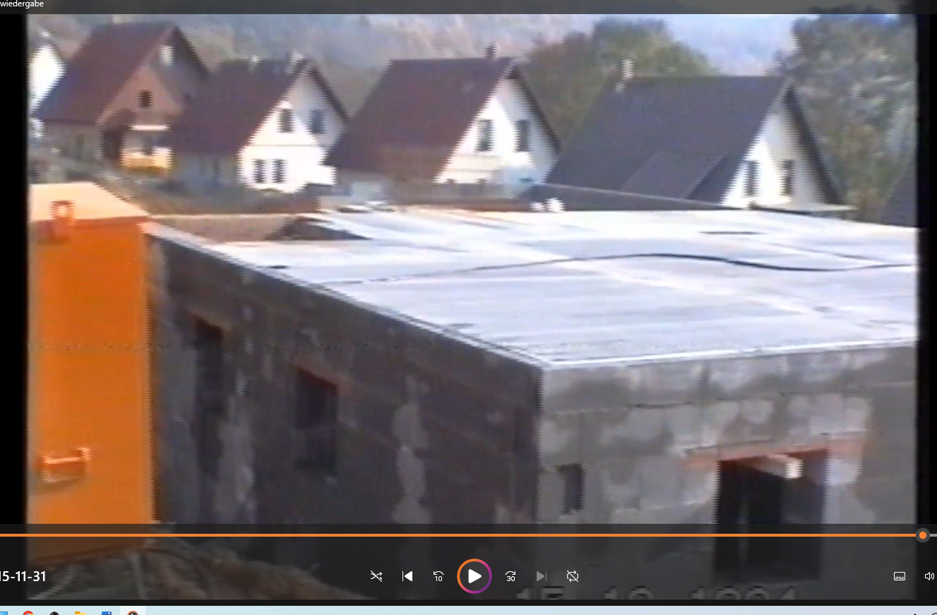

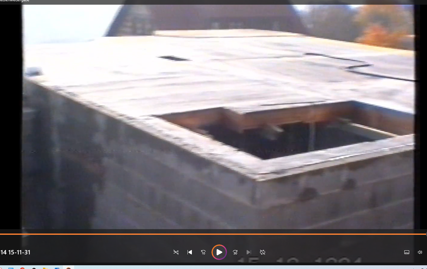

Bei den Aufnahmen fehlt ca. 20% vom unteren Rand (Bild 2+4).
Am Laptop und bei Anzeige am TV; über Hdmi.

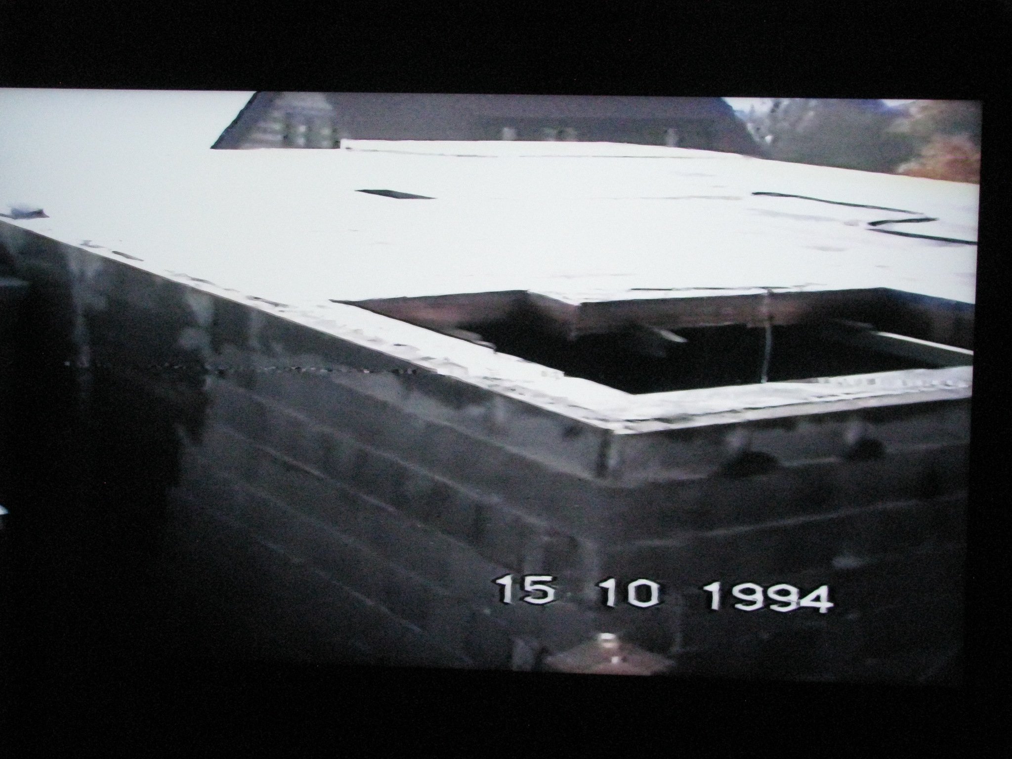

Bei VCR direkt an den TV (mit Adapter) ist alles vorhanden (Bild 1+3).

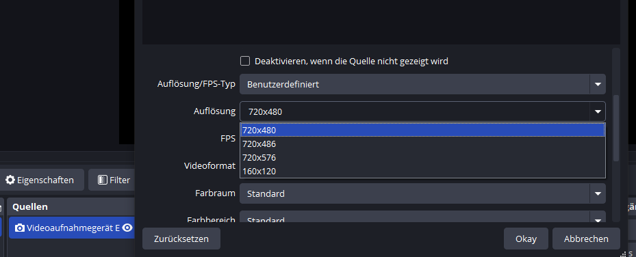

Am Laptop steht die Basis-Leinwand auf 16:9 bzw. 1600x900.

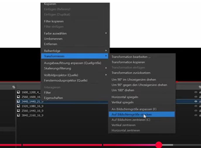

Ich habe auch mehrere Einstellungen versucht über die Bildschirmgröße anzupassen (letztes Foto).

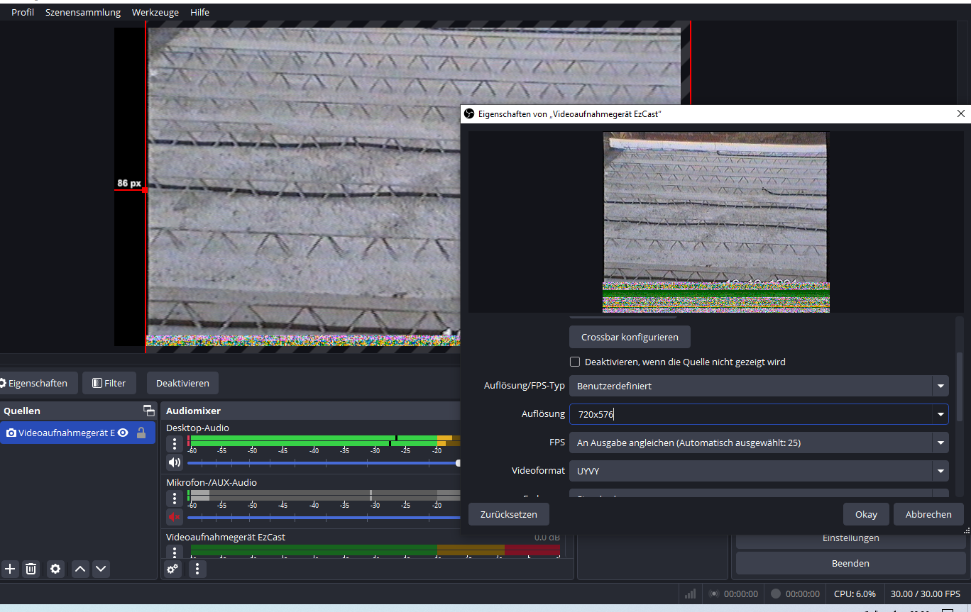

In den Einstellungen (Aufnahmegerät) kann ich wählen (vorletztes Foto) :
720x576, 720x486, 720x480, 160x120
Empfohlen wurde hier im Forum 720x576, aber da ist der untere Rand farbig verpixelt; auch noch leicht bei 720x486 (dritt-letztes Foto).
Nur bei 720x480 ist alles klar, aber es fehlen noch 20%.
Ich habe Vergleichs-Bilder gemacht ca. von gleicher Position, da ist der fehlende Rand erkennbar.
Vom Fernseher sind sie etwas breiter.
Welche Einstellungen spielen für die Aufnahme (nicht Bildschirm-Aufnahme) eine Rolle?

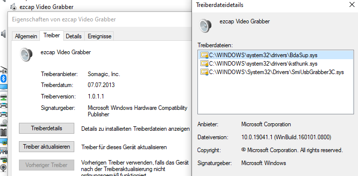

Ich versuche erstmal einen anderen Treiber für den aplic-Grabber zu bekommen.
Meine Software war von Honestech... zusammen mit den neuen Treibern für win10 als ISO zu finden. Da gibt's verschiedene Versionen, ich glaube ab 4.0 geht unter Win10. Die findest du auch bei Archive.org.
Momentan finde ich nur einen Treiber: von Somagic 1.0.1.1. vom 07.07.2013.

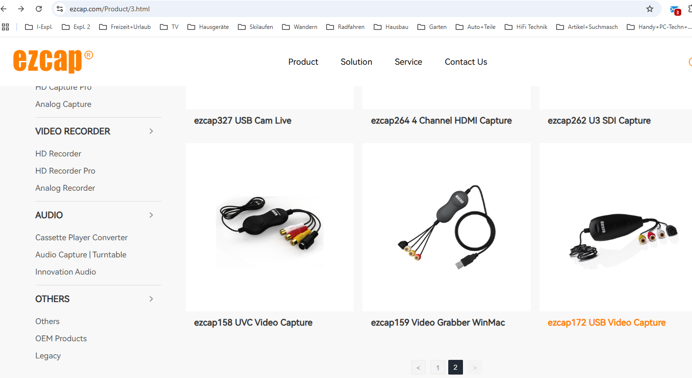

Der ezcap172/170 direkt von ezcap.com ist der gleiche, mit gleichem Treiber.
Welcher Treiber steht bei Dir?

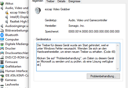

Wenn ich das Teil deinstalliere und den Treiber neu installiere, dann geht es über die Software autorun.exe ohne Probleme und wird kein Fehler im GeräteManager angezeigt.
Wenn ich über Windows den Treiber akttualisiere (+Auswahl Speicherplatz auf dem PC), dann wird installiert und gleich ein Fehler-Code 48 angezeigt.
Ich habe Win10 64bit.
Der Treiber steht aber im System32bit.
Könnte da auch ein Fehler bestehen?
