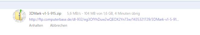

Ergebnis: Überragende Steigerung auf die maximal von mir gebuchte Datenrate und volle Feldstärkeanzeige am Router, sieheBild! :D
Vielen Dank nochmal an alle, besonders eremit007 für den Tip mit der Multibandantenne.
