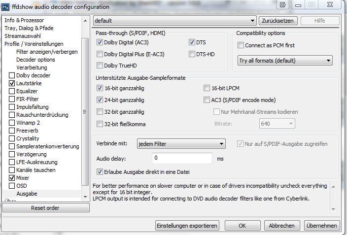

warum werden bei S/PDIF , HDMI Pass-through bei meinen Videos beide Tonspuren (englisch und deutsch) gleichzeitig abgespielt? Wie kann ich das ändern ohne die Option des Pass-through zu deaktivieren.
Vorgeschichte:
mein TV ist per HDMI an den Rechner angeschlossen. Filme und Serien gucke ich per Mediacenter darüber.
Da ich Win7 x64 nutze muss ich die Codeceinstellungen für das MediaCenter in der 64 bit Erweiterung der Windows 7 Codecs / Shark Codecs einstellen. Dort habe ich, da ich auch häufig digital per S/PDIF mit Kopfhörern Filme gucke, die Einstellung "S/PDIF, HDMI Pass-through" vorgenommen. Für AC3 und DTS, da beide Geräte (TV und Kopfhörer) diese unterstützen.
Dadurch wird der Sound direkt und original weitergeleitet.
Leider habe ich jetzt das Problem, dass ich immer beide Tonspuren höre. Entferne ich den Hacken wieder läuft wieder alles super. Aber das ist ja kacke. Denn dann wird das Signal ja nicht original weitergeleitet...
