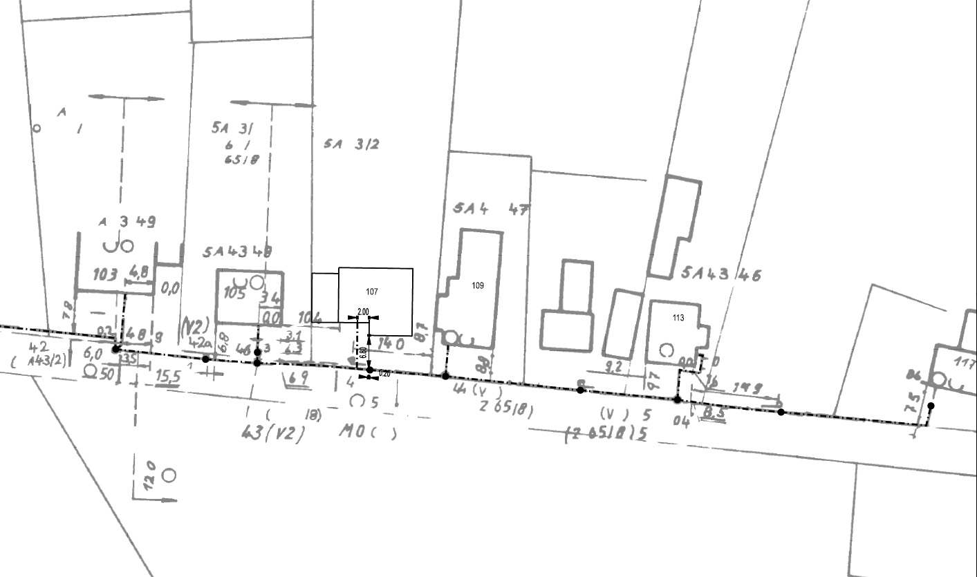

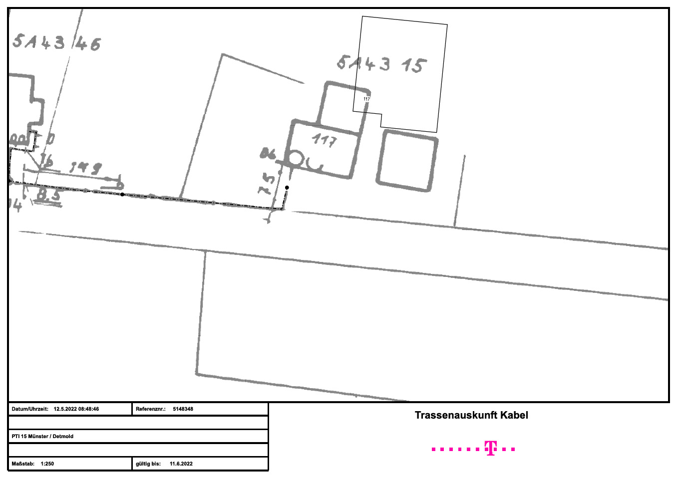

In der Telekom Trassenauskunft ist neben dem Telefonanschluss ein Halbkreis eingezeichnet (siehe Bild). Könnte dies ein Kabelfernsehanschluss sein?

1KX - Kabel gehört zum Kabelfernsehen und ist in der Trassenauskunft der Telekom nicht sichtbar. Der Halbkreis neben dem Apl ist ein nur Hinweis auf einen Kabelanschluß.
Nun habe ich alle Info und @2300A hat Recht: Der Halbkreis ist der Hausübergabepunkt für den Kabelanschluss.

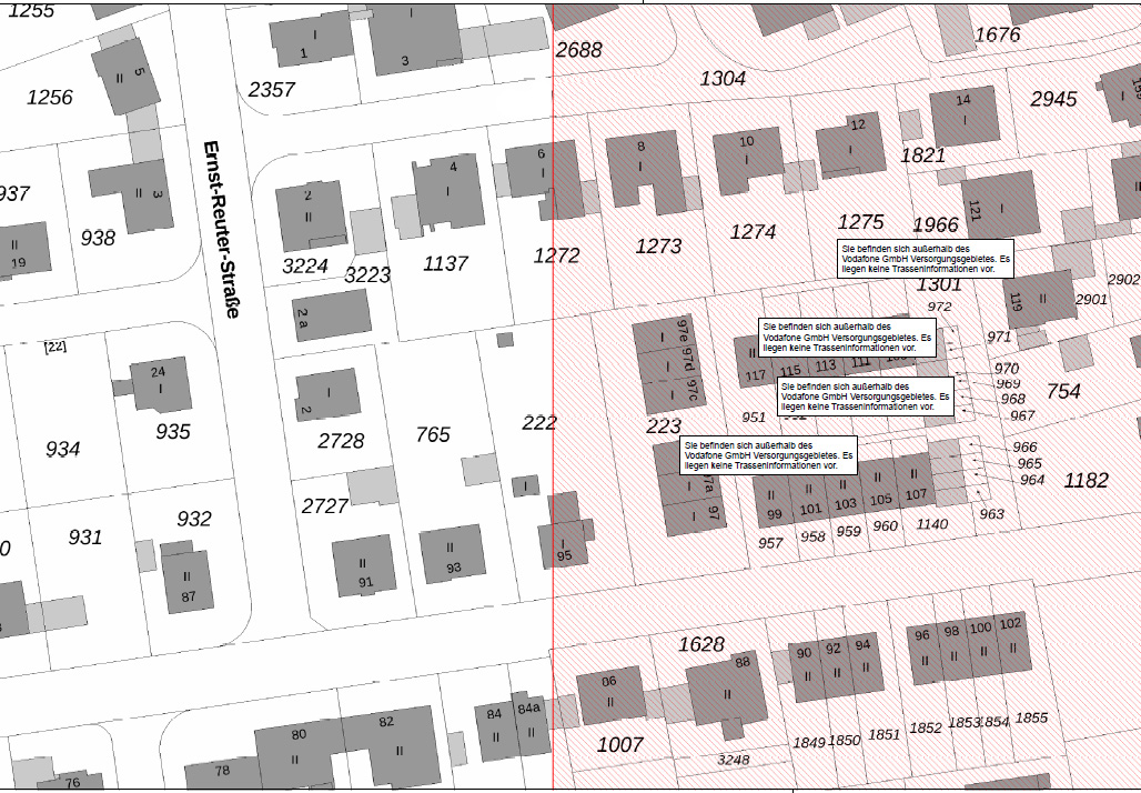

DIe VF Trassenauskunft scheint momentan down zu sein. Es kommt nur eine rote Schraffur mit dem Vermerk "Nicht von VF versorgtes Gebiet", auch für das Gebäude, in dem ich gerade VF Kabelfernsehen schaue.

Komisch, bei mir funktioniert es. Wobei das Zip-Archiv das ich bekomme zwei Plan_2302237_1_XXX.pdf PDFs enthält, einmal Plan_2302237_1_VF.pdf mit dem VF DSL Leitungen und roter Schraffur ("Sie befinden sich außerhalb des Vodafone GmbH Versorgungsgebietes. Es liegen keine Trasseninformationen vor."), und einmal Plan_2302237_1_VDG.pdf mit allen gewunschten Details zum Vodafone Kabel mit dem alten Telekom-Plan als Hintergrund und ohne die Updates und ohne die "Zensur" der Telekom. Bei Dir war kein *_VDG.pdf dabei?

Doch, das ist bei mir ähnlich. Allerdings ist der VDG an meinem jetzigen Wohnort einfach nur komplett rot schraffiert (ohne Plan im Hintergrund) und der VF genau senkrecht in der Mitte zweigeteilt, siehe Bild. Das neue Grundstück mit dem Fundort des Kabels ist in VDG und VF komplett rot schraffiert.

Die ganzen APL haben ihre Bezeichnung, also z. B. 5A43.48 - hier bekommt man die meiste Information. Bei den anderen Bezeichnungen wurde der Anschlussbereich weggelassen.
5 - Anschlussbereich
A - Anschluss wird direkt vom HVt über einen KVz versorgt (kein Linienverzweiger, dann wäre es z. B. B)
43 - KVz-Nummer
.48 - APL-Nummer
Davon leiten sich auch die anderen Bezeichnungen ab.
A43/2 - KVz A43, Kabellinie 2, in der Regel dann auch der Endverschluss mit der Nummer 2 im KVz.
2.65/8 - Kann ich nix mit anfangen, muss BK sein.
Ansonsten sehe ich noch einen M0(), sprich der erste Mast einer oberirdischen Linie. Ganz allgemein kann ich zu dem Plan nur sagen, dass die Bezeichnungen dort ziemlich schlecht gemacht wurden. Es fehlen viele Zahlen.
Die Legende ist eigentlich auch recht einfach.
Ungefüllter Kreis im Haus = Cu-APL
Halbmond = BK-HÜP
Gefüllter Kreis = Muffe Cu
Ungefüllter Kreis = Abzweiger BK
Halb gefüllter Kreis = Muffe Cu und BK-Abzweiger am selben Platz
Wo die digitalisierte Kabellinie drüber ist, sieht man das aber nicht zwingend.
Zur Frage im Startpost: Wenn ich die Pläne richtig deute, dann hört das Kabel kurz vor dem Haus auf. Zumindest ist es so eingezeichnet.
